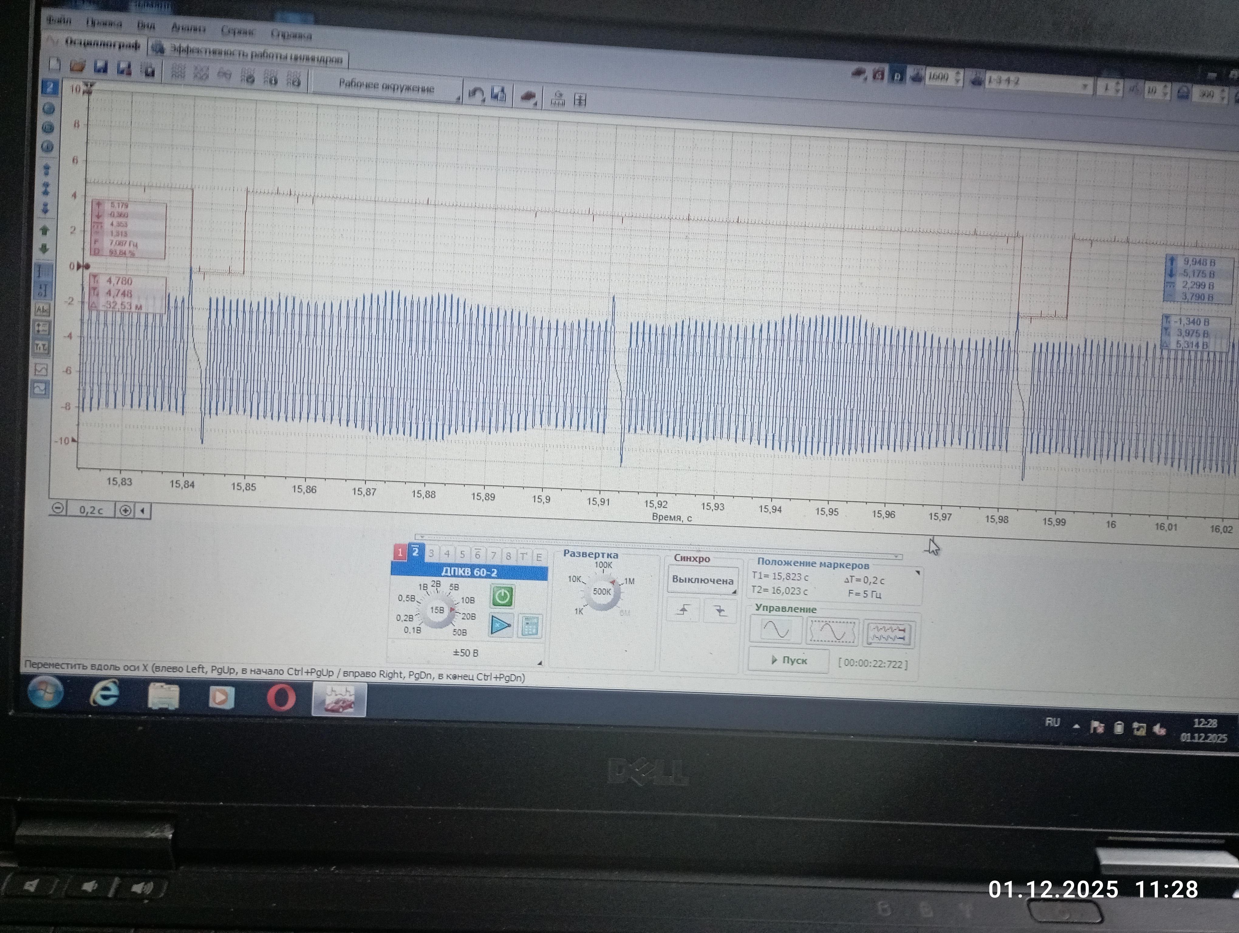

Премъер 73 Опубликовано 1 декабря Поделиться Опубликовано 1 декабря Тема уже не актуальна но дополню осцилкой рабочего мотора. Виджар 1 Ссылка на комментарий Поделиться на другие сайты Поделиться
