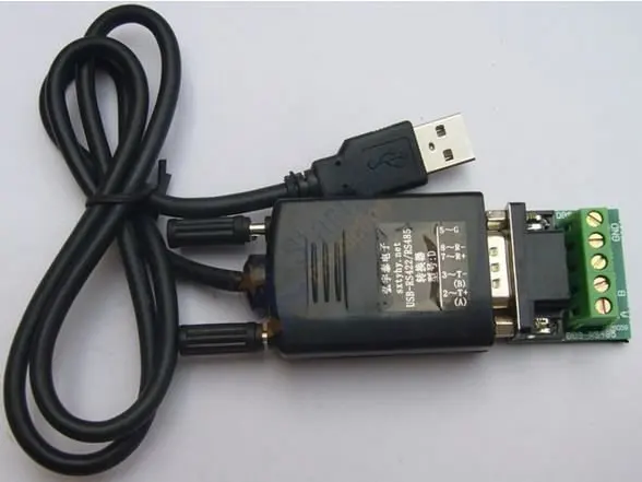

AndreyZ95 159 Опубликовано 6 февраля, 2019 Поделиться Опубликовано 6 февраля, 2019 1 час назад, Ustas_31 сказал: По чему мах мрет не пойму Уверен , что он мрёт ?! 1 час назад, Ustas_31 сказал: Таже история продолжается Купить переходник USB-RS485 оптоизолированный что-то типа такаго : Ссылка на комментарий Поделиться на другие сайты Поделиться
Ustas_31 14 Опубликовано 6 февраля, 2019 Поделиться Опубликовано 6 февраля, 2019 И что это даст? Еще один геморой по настройке компа на переходник этот! Старуха стоит на компе IBM T30 и работала с его родного ком порта все время нормально. Да и питание на мах идет не с компа а с головы. Ссылка на комментарий Поделиться на другие сайты Поделиться
AndreyZ95 159 Опубликовано 6 февраля, 2019 Поделиться Опубликовано 6 февраля, 2019 4 часа назад, Ustas_31 сказал: И что это даст? Это даст возможность избавиться от заведомо косых китайских переходников , как у тебя. 4 часа назад, Ustas_31 сказал: Еще один геморой по настройке компа на переходник этот Проблемы индейцев Это ведь только твои проблемы , что ты не в курсе где и как настраиваются параметры порта в старухе.. В своё время несколько C3 переделал на USB в том числе и изолированные. Никаких проблем это не вызывало. Внешний переходник USB-RS485 - самый простой вариант без вмешательства в мультиплексор. Ссылка на комментарий Поделиться на другие сайты Поделиться
