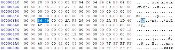

Di_nest 0 Опубликовано 17 часов назад Поделиться Опубликовано 17 часов назад Добрый день! нужна помощь, вытянуть пин от тнвд Psg16! carprog читает пробег и vin, в окошке пин пусто!Пожалуйста! psgori.bin Ссылка на комментарий Поделиться на другие сайты Поделиться

Bulba 183 Опубликовано 15 часов назад Поделиться Опубликовано 15 часов назад конечно не принимает, еще ж 2 цифры под x-ми Di_nest, shundrov и Litvinas 1 2 Ссылка на комментарий Поделиться на другие сайты Поделиться
LEO_NEED 195 Опубликовано 15 часов назад Поделиться Опубликовано 15 часов назад 2 часа назад, Di_nest сказал: Добрый день! нужна помощь, вытянуть пин от тнвд Psg16! carprog читает пробег и vin, в окошке пин пусто!Пожалуйста! psgori.bin 19.2 kB · 7 загрузок Если это vectra c (psg16 can) то на авто Пин отдаст только свой, если поставить донора будет именно так как вы описали, я обычно читаю эту бандуру на столе, если уже поставили снимите штекера и подключитесь отдельно от машины тогда всё считает Ссылка на комментарий Поделиться на другие сайты Поделиться
Bulba 183 Опубликовано 15 часов назад Поделиться Опубликовано 15 часов назад в дампе пин лежит )) подсказку дал ) Ссылка на комментарий Поделиться на другие сайты Поделиться
Di_nest 0 Опубликовано 15 часов назад Автор Поделиться Опубликовано 15 часов назад 79? Ссылка на комментарий Поделиться на другие сайты Поделиться
Bulba 183 Опубликовано 15 часов назад Поделиться Опубликовано 15 часов назад Попробуй угадай, а ну давай давай ))) синий трактор едет к Вам )) Ссылка на комментарий Поделиться на другие сайты Поделиться

Sims000 84 Опубликовано 14 часов назад Поделиться Опубликовано 14 часов назад 80 ))))))))) https://carmasters.org/topic/28685-zafira-psg16-pin/ чуть чуть только поискать нужно было Bulba 1 Ссылка на комментарий Поделиться на другие сайты Поделиться
