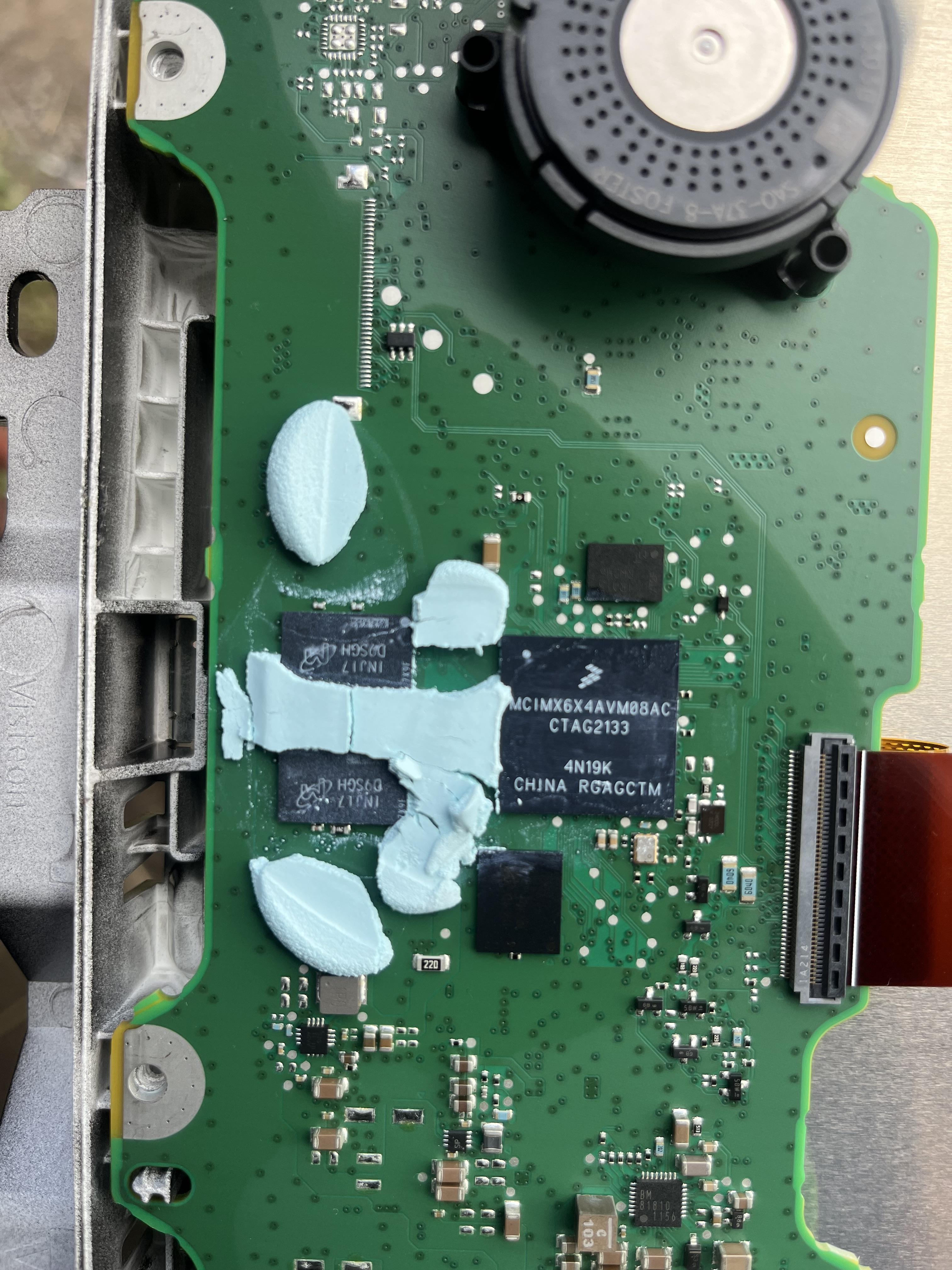

Приехала данная машина, панель LCD, по диагностике глянул в идентах щиток JC. Снял разобрал, а там Visteon 5H0920310B. На одной стороне платы моторола, на другой нашел eeprom 95128. Подскажите знающие, пробег в этой машине уже не в щитке?

Насколько мне известно, пока нечем делать. Где то проскакивал эмулятор который между платой и экраном, но не уверен, что для этой панели.
