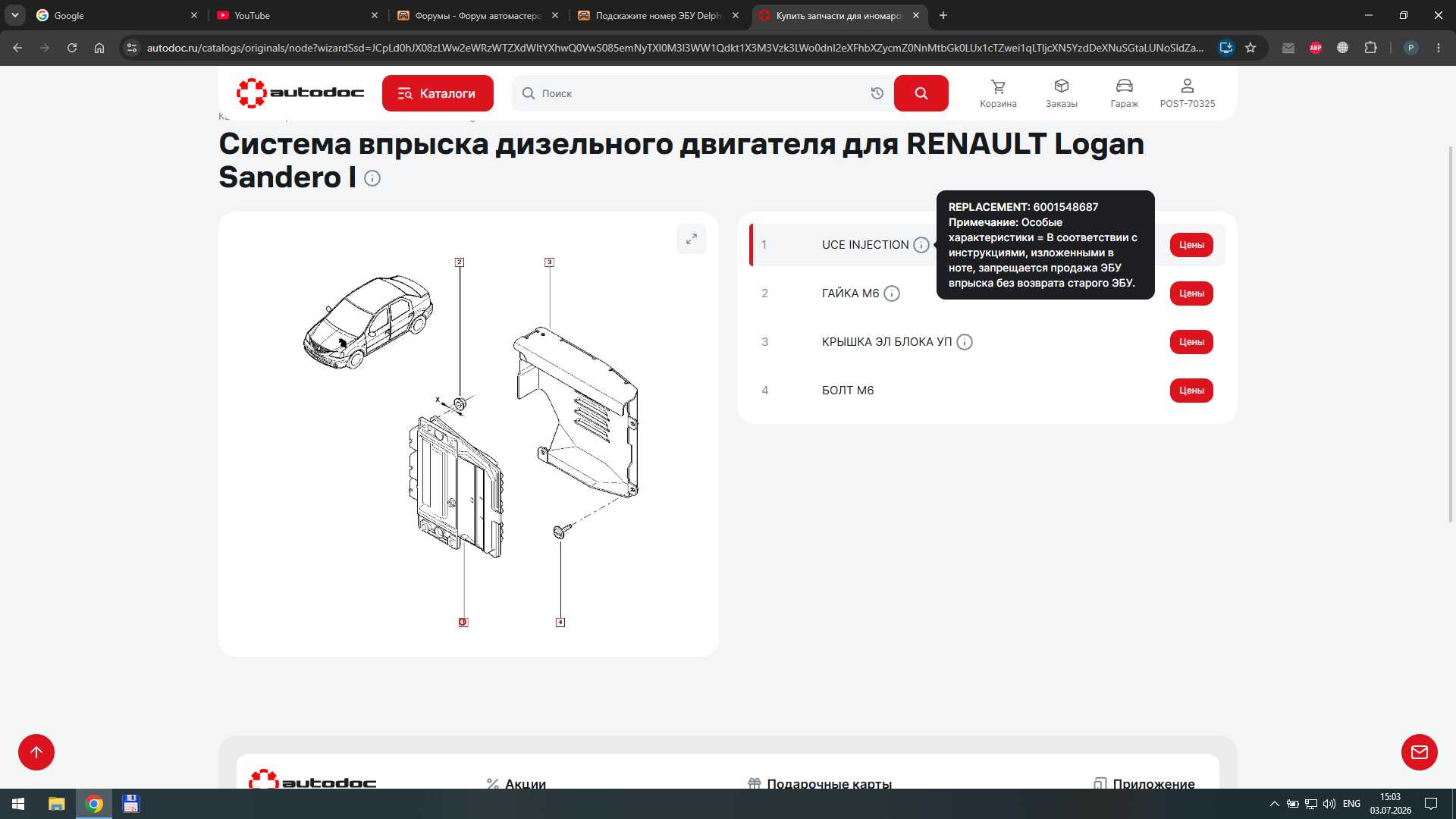

ZoZ 885 Опубликовано 3 июля Поделиться Опубликовано 3 июля Странно, не бьётся на этом авто ЭБУ. Поз 1 выделена серым. Попробовал аналогичный VIN с другого авто, таже самая фигня. Впервые такое вижу. LEO_NEED 1 Ссылка на комментарий Поделиться на другие сайты Поделиться

Paylik88 157 Опубликовано 3 июля Поделиться Опубликовано 3 июля 6001548914 Только что, Paylik88 сказал: 6001548914 LEO_NEED 1 Ссылка на комментарий Поделиться на другие сайты Поделиться

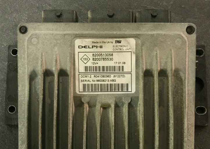

ZoZ 885 Опубликовано 3 июля Поделиться Опубликовано 3 июля Была такая у меня тачка. Прямо 1:1 и на ней был вот такой ЭБУ: Logan_k9k796 HW8200513058 8200785530 SW8201129818 Такой вот по ходу должен у вас стоять. LEO_NEED 1 Ссылка на комментарий Поделиться на другие сайты Поделиться
LEO_NEED 198 Опубликовано 3 июля Автор Поделиться Опубликовано 3 июля В том то и дело что этот и стоял, с ним вентилятор молчит, поставил такой же с разборки, первые 2 строки FF, запустил и такая же история, вчера поставил 8200911568 и на нём вентилятор работает, вот решил уточнить какой там всё же должен быть, может быть это из того что я не правильно вирджиню? Ссылка на комментарий Поделиться на другие сайты Поделиться
Решение ZoZ 885 Опубликовано 3 июля Решение Поделиться Опубликовано 3 июля Чтобы увидеть решение, войдите или зарегистрируйтесь! Ссылка на комментарий Поделиться на другие сайты Поделиться
