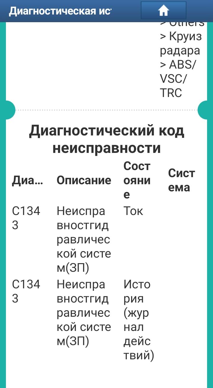

Orio 3 Опубликовано 30 июня Поделиться Опубликовано 30 июня Предыстория загорелся ошибки АБС был обрыв провода заданий правый датчика абс сделали ему прошел несколько месяцев опять ошибка, подскажите хозяин просит заменить датчик но я подозреваю что это не поможет а блок АБС приговаривать немножко дороговато подскажите может неправильном направление смотрю? Ссылка на комментарий Поделиться на другие сайты Поделиться
andrei_black 25 Опубликовано 30 июня Поделиться Опубликовано 30 июня Основные причины: Воздух в тормозной системе Датчик скорости/АБС заднего правого колеса Утечка или заклинивание Стертые тормозные колодки после прокачки или замены тормозной жидкости необходима калибровка линейного клапана Orio 1 Ссылка на комментарий Поделиться на другие сайты Поделиться
Orio 3 Опубликовано 30 июня Автор Поделиться Опубликовано 30 июня 5 минут назад, andrei_black сказал: Основные причины: Воздух в тормозной системе Датчик скорости/АБС заднего правого колеса Утечка или заклинивание Стертые тормозные колодки после прокачки или замены тормозной жидкости необходима калибровка линейного клапана Ошибка иногда не удаляется пока не сделаешь калибровка линейного клапана Ссылка на комментарий Поделиться на другие сайты Поделиться
alred52 4 Опубликовано 30 июня Поделиться Опубликовано 30 июня Датчики давления забыли. Orio 1 Ссылка на комментарий Поделиться на другие сайты Поделиться
alex-mos 87 Опубликовано 30 июня Поделиться Опубликовано 30 июня Была похожая ситуация на свежем "японце", сломан датчик, поставили другой, но не было разъема на меняном и соединили скруткой со старым проводом. Через подгода начало выдавать ошибку по этому колесу. Оказалось: закисли скрутки и датчик работал, но на скоростях выше 100 км/ч - начинал брехать на пару км/ч в сравнении с остальными. Переделали скрутки - проблема ушла. Рекомендовали заменить датчик на новый, чтоб без скруток. Orio 1 Ссылка на комментарий Поделиться на другие сайты Поделиться
Orio 3 Опубликовано 30 июня Автор Поделиться Опубликовано 30 июня Здесь тоже датчик АБС на скрутках Ссылка на комментарий Поделиться на другие сайты Поделиться
