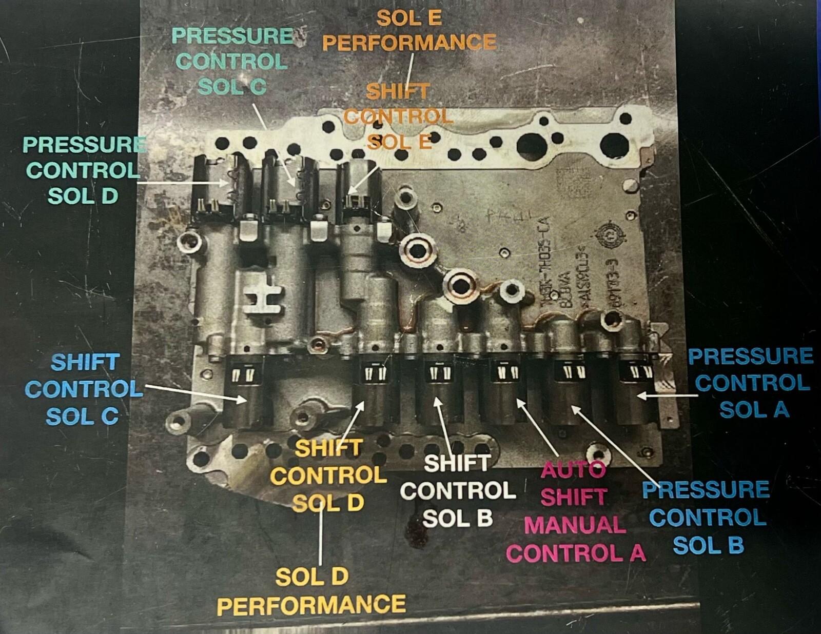

Snyfer 67 Опубликовано 26 июня Поделиться Опубликовано 26 июня Всем привет. Ford Mondeo 2014 6dct450, ошибка P0771 - Shift Solenoid "E". Никак не могу понять, на какой из соленоидов ругается)) Ткните пальцем знающие. Ссылка на комментарий Поделиться на другие сайты Поделиться
Shapdiagnostics 110 Опубликовано 26 июня Поделиться Опубликовано 26 июня CSMS2 Snyfer 1 Ссылка на комментарий Поделиться на другие сайты Поделиться
Snyfer 67 Опубликовано 26 июня Автор Поделиться Опубликовано 26 июня 8 минут назад, Shapdiagnostics сказал: CSMS2 Хм, странно...Почему он "E" по логике блока управления. Это точно? Есть где то информацию посмотреть? Весь интернет перерыл) Ссылка на комментарий Поделиться на другие сайты Поделиться
Shapdiagnostics 110 Опубликовано 26 июня Поделиться Опубликовано 26 июня Ну если следовать твоей логике, тогда соленоида Е у тебя впринципе в авто нету. Clutch Shift Multiplex Solenoid 2 - он же соленоид Е Ссылка на комментарий Поделиться на другие сайты Поделиться
Snyfer 67 Опубликовано 26 июня Автор Поделиться Опубликовано 26 июня 16 минут назад, Shapdiagnostics сказал: Ну если следовать твоей логике, тогда соленоида Е у тебя впринципе в авто нету. Clutch Shift Multiplex Solenoid 2 - он же соленоид Е Принял. Благодарю! Ссылка на комментарий Поделиться на другие сайты Поделиться
Shapdiagnostics 110 Опубликовано 26 июня Поделиться Опубликовано 26 июня Вот тут например Snyfer 1 Ссылка на комментарий Поделиться на другие сайты Поделиться
Snyfer 67 Опубликовано 26 июня Автор Поделиться Опубликовано 26 июня 1 час назад, Shapdiagnostics сказал: Вот тут например Благодарю! Ссылка на комментарий Поделиться на другие сайты Поделиться
