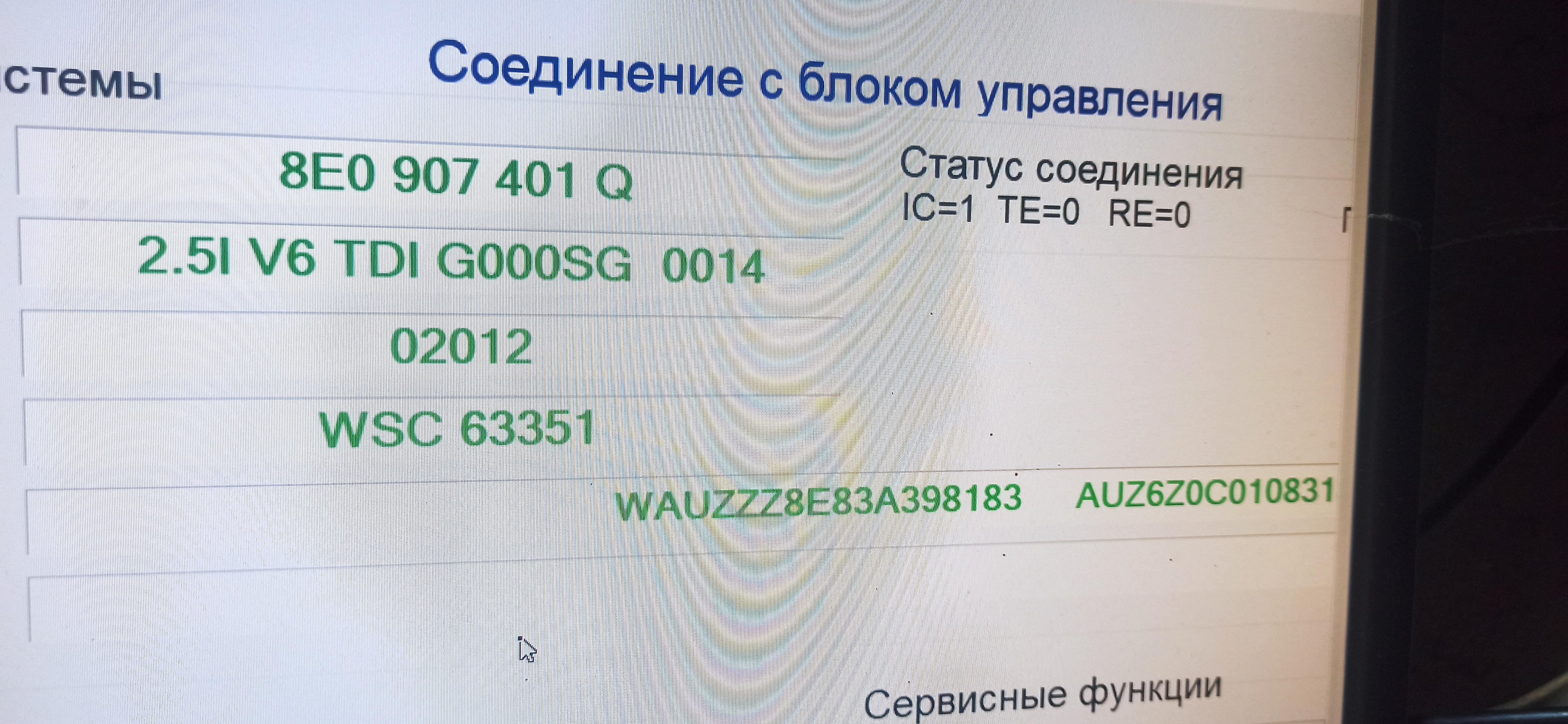

Всем привет! родной насос потерялся, нужно подобрать по номеру.  Так как это двигатель BFC 163 коня, то по слухам привязать можно только новый насос, вынужденно будем делать  иммо офф, Осталось насос купить правильный, вроде  должен быть 059130106k. Подскажите , какой то по номеру еще подходит или только этот?

Eсть мотор 2.5tdi не 150 и не 180 лс (в мозге флешь 512 кб), а 163 лошади (в мозге флешь 1 метр), на нём насосы одноразовые, бу нельзя привязать. Только иммо офф.

но я сомневаюсь, что тнвд б.у. не вяжется. Не привяжется он при условии кривого иммо офф в моторнике. В еепроме иммо панели, в флеше иммо насоса. Если еепром модифицирован - не привяжеш тнвд. Ну вероятнее всего, ему на пин становится пофигу. То есть, если на данном авто глюканула панель или теряли ключ и записали иммо в еепром- тачка стартанет. Если меняется тнвд - уже нет
Всем привет на BFC стоит 059 130 106 J .047 050 6030
Вычитать пин с приборки или с моторника .В 50 канале подвязать ТНВД.
