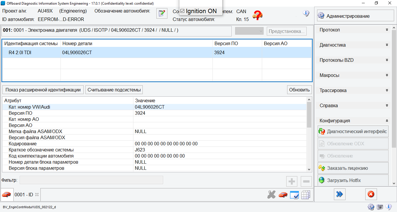

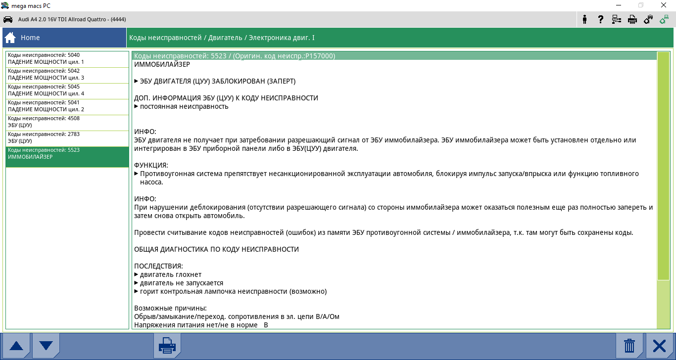

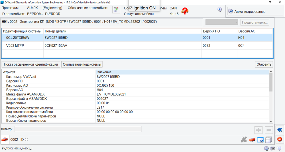

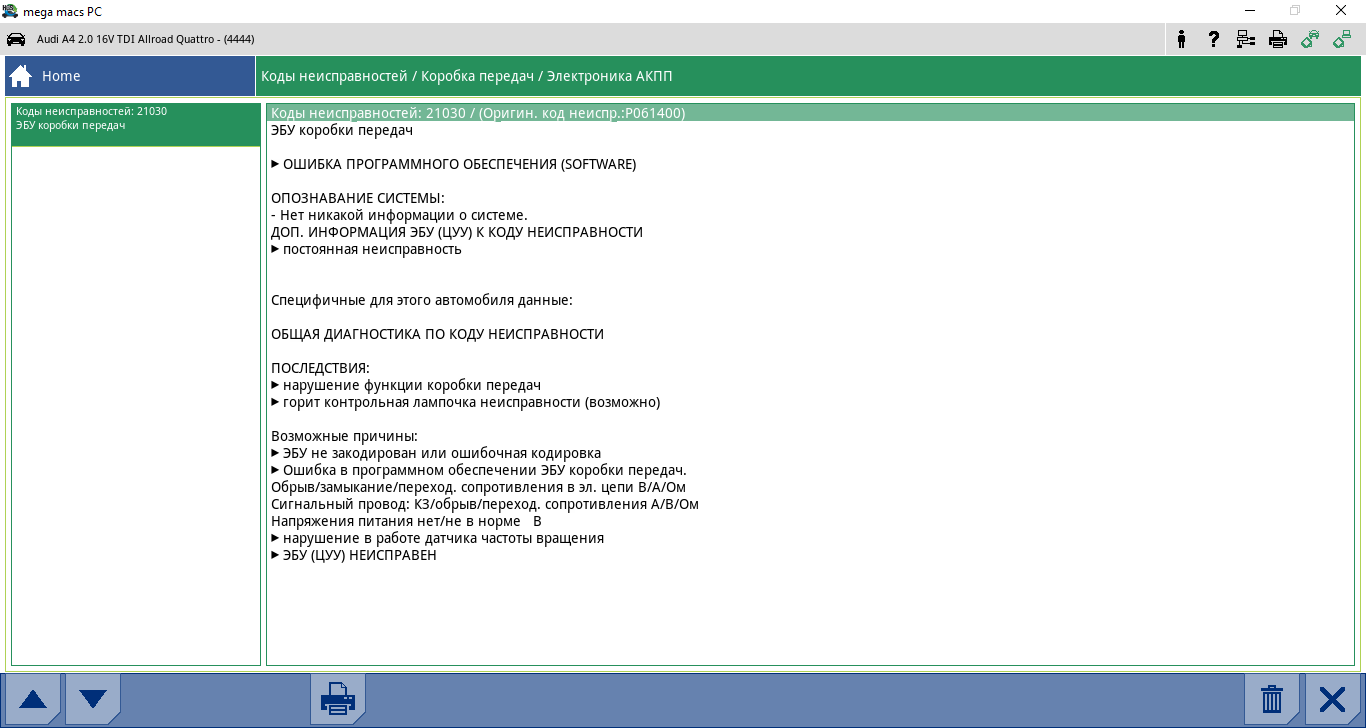

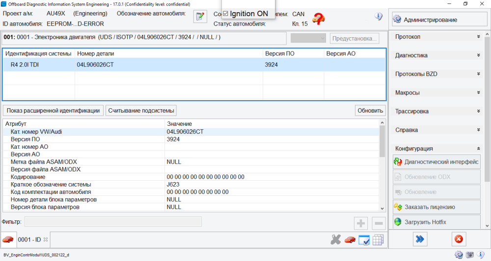

drlector 0 Опубликовано 23 июня Поделиться Опубликовано 23 июня Всех приветствую, нужна помощь, притащили Ауди А4 с ЭБУ EDC17C74 10SW0144391274L8KF_04L906026CT_3934 Со слов клиента, заглушил, закрыл, через 5 мин не завелась, двиг с коробкой в аварии, прошивали ЭБУ примерно 1,5 мес назад, откл ЕГР, до этого говорит пару раз были похожие симптомы, но через 5 мин двигатель запускался и ошибки пропадали на панели, сейчас в полном ауте, неделю машина стояла в Ауди сервисе, что там делали не известно, но вскрывали блок, клиенту сказали о неисправности блока. В аварии машина не была. Когда первый раз подключался к авто, Одис не мог определить авто, подключался только в ручном режиме выбрав проект, на месте ид вин была надпись EEPROM-ERROR. Это данные при первой диагностике как приташили авто, стартер крутит 2 сек. Вычитал данные с блока, проблемы в EEPROM, похоже слетел. Как восстановить EEPROM в ЭБУ, может есть какие варианты или надо искать другой блок? TC1793_10SW0144391274L8KF_04L906026CT_3934_считана.rar Извиняюсь, маленько ошибся разделом, читал похожую тему с Тигуаном и создал в этом разделе, а не в Ауди, как перенести не знаю. Ссылка на комментарий Поделиться на другие сайты Поделиться
Nikita1285 0 Опубликовано 23 июня Поделиться Опубликовано 23 июня Чем блок читали? Ссылка на комментарий Поделиться на другие сайты Поделиться
drlector 0 Опубликовано 23 июня Автор Поделиться Опубликовано 23 июня PCMflasher 71модуль это ошибки в моторнике и коробке Ссылка на комментарий Поделиться на другие сайты Поделиться
pavluscha 32 Опубликовано 27 июня Поделиться Опубликовано 27 июня Вот несколько вариантов dampa, попробуй напиши результат new dump.rar Ссылка на комментарий Поделиться на другие сайты Поделиться
