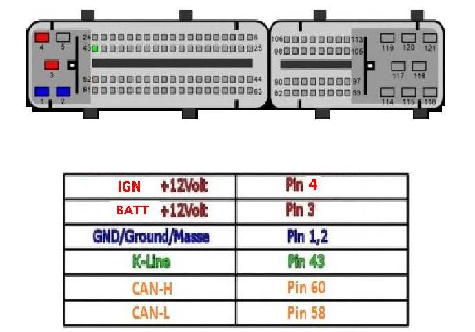

nikitos mavr 0 Опубликовано 19 июня Поделиться Опубликовано 19 июня Помогите кто может. Нужна распиновка ЭБУ Magneti Marelli 036 906 034 BH Ссылка на комментарий Поделиться на другие сайты Поделиться
aprilia31 12 Опубликовано 19 июня Поделиться Опубликовано 19 июня Если так Ссылка на комментарий Поделиться на другие сайты Поделиться
санек772 78 Опубликовано 19 июня Поделиться Опубликовано 19 июня Клиенты совсем разленились пользоваться поиском. aprilia31 1 Ссылка на комментарий Поделиться на другие сайты Поделиться
