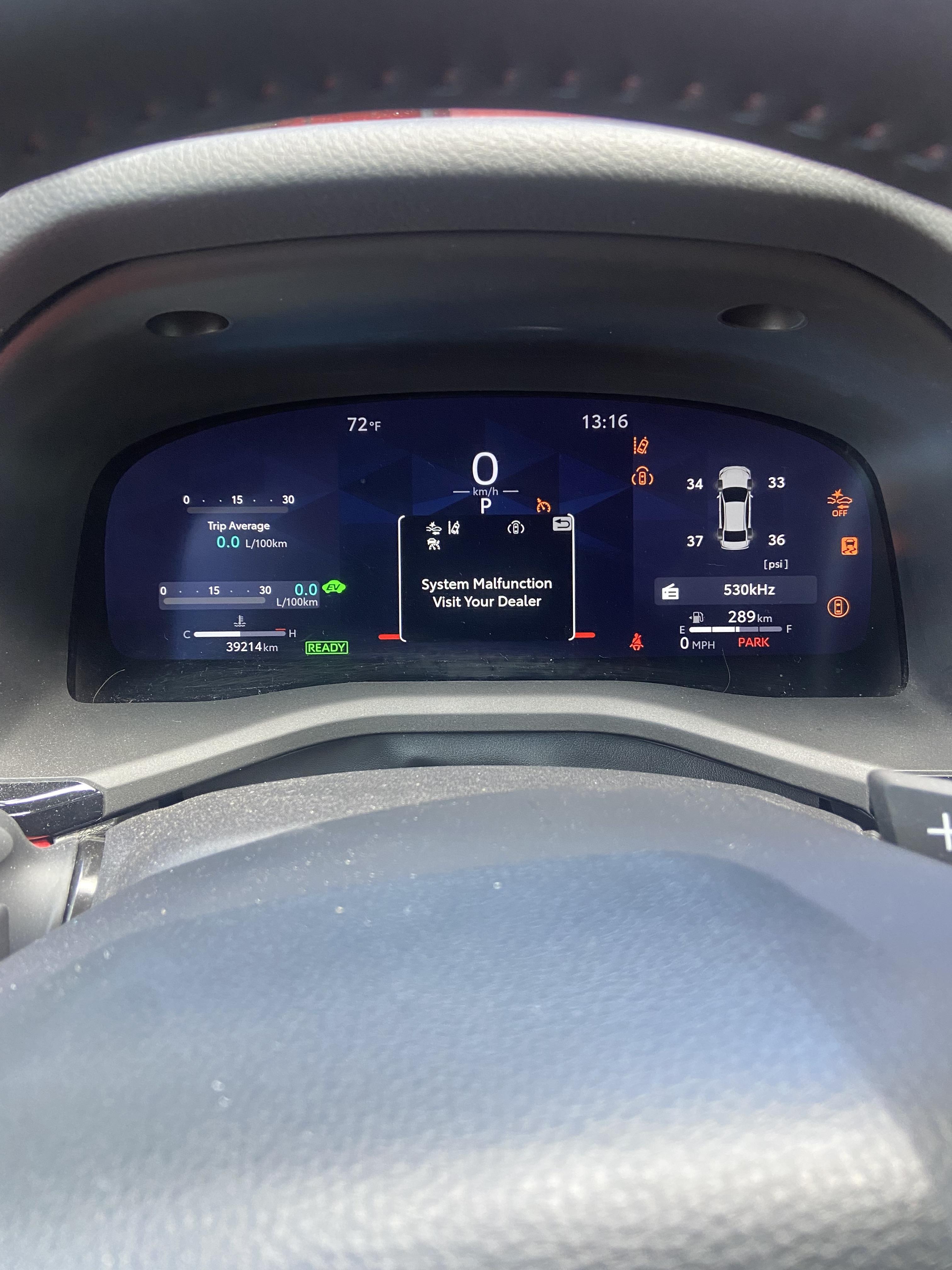

Accccord 0 Опубликовано 16 июня Поделиться Опубликовано 16 июня Ошибок по диагностике нету полная приборка ошибок по системе помощи при вождении была такая же ситуация на хонде црв 2024 года, так же ошибок не было, нужно было провести регистрацию замены акб , тут так не помогает, есть какие-то идеи, Только что, Accccord сказал: Ошибок по диагностике нету полная приборка ошибок по системе помощи при вождении была такая же ситуация на хонде црв 2024 года, так же ошибок не было, нужно было провести регистрацию замены акб , тут так не помогает, есть какие-то идеи, USA 4T1DBADK1SU519353 Ссылка на комментарий Поделиться на другие сайты Поделиться
vlad101 97 Опубликовано 16 июня Поделиться Опубликовано 16 июня Странновато, что ошибок нету. Чем читаете? Может некоторые блоки сканер в тупую не видит Ссылка на комментарий Поделиться на другие сайты Поделиться
frakir 97 Опубликовано 16 июня Поделиться Опубликовано 16 июня 1 час назад, Accccord сказал: Ошибок по диагностике нету полная приборка ошибок по системе помощи при вождении была такая же ситуация на хонде црв 2024 года, так же ошибок не было, нужно было провести регистрацию замены акб , тут так не помогает, есть какие-то идеи, USA 4T1DBADK1SU519353 Подключайте нормальную диагностику и считывайте. Не верю, что Techstream не показывает ошибки. Ссылка на комментарий Поделиться на другие сайты Поделиться
Accccord 0 Опубликовано 16 июня Автор Поделиться Опубликовано 16 июня 1 час назад, vlad101 сказал: Странновато, что ошибок нету. Чем читаете? Может некоторые блоки сканер в тупую не видит Launch pad 9 ,щас течстрим откопаю гляну, я думаю что дело в какой-то калибровке, адаптации, это как на тойотах и лексусах, на приборке ошикбка по парктроникам и еще что то светилось, на диагностике ошибок нету, нужно было в сонаре сделать калибровку угла положения руля Ссылка на комментарий Поделиться на другие сайты Поделиться
