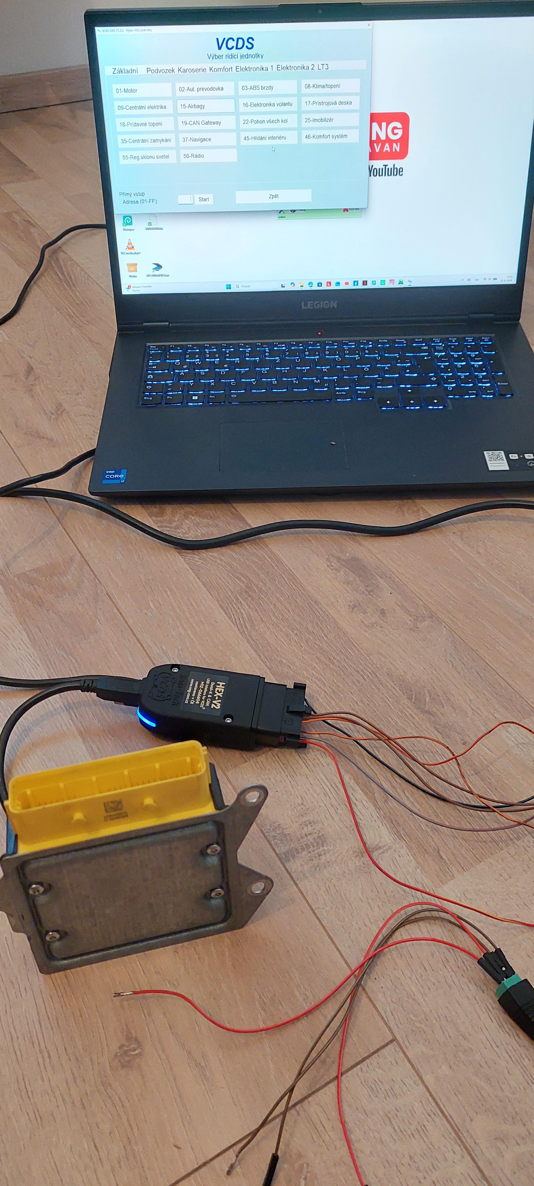

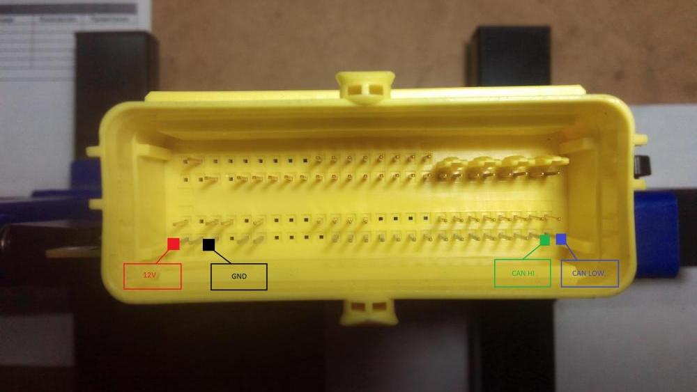

Есть ли у кого-нибудь программа для построения схемы подключения разъема для считывания ошибок с помощью VCDS на столе? Я скачаю программу. Прилагаю наглядную фотографию, показывающую, как мне нужно подключить устройство через кабель VCDS.
Сначала я попробовал Gemini, но это не сработало... он постоянно показывал мне другой вариант, но завтра я попробую то, что он показал. Спасибо, я сообщу вам информацию завтра.

Чтобы не мучатся пцм бокс для этого хорошо подходит. рисовый вроде неплохо работает
5 минут назад, vetal.godz сказал:
Aby ste sa vyhli problémom, PCM box je na to perfektný. Zdá sa, že ryžový funguje dobre.
Мне не нужно считывать данные о столкновении... У меня есть оригинальный iProg Pro+. Мне просто нужно подключиться к блоку управления SRS через OBD 2 VCDS, и мне нужна схема подключения разъема SRS.
ну так у вас схема же есть вы же вроде все уже разжевали. за резистр 120 ом на кан шину не забыли?
А пцм бокс как раз очень удобно использовать для диагностики блоков на столе. Там и выключатель зажигания есть и кан с резистором.
