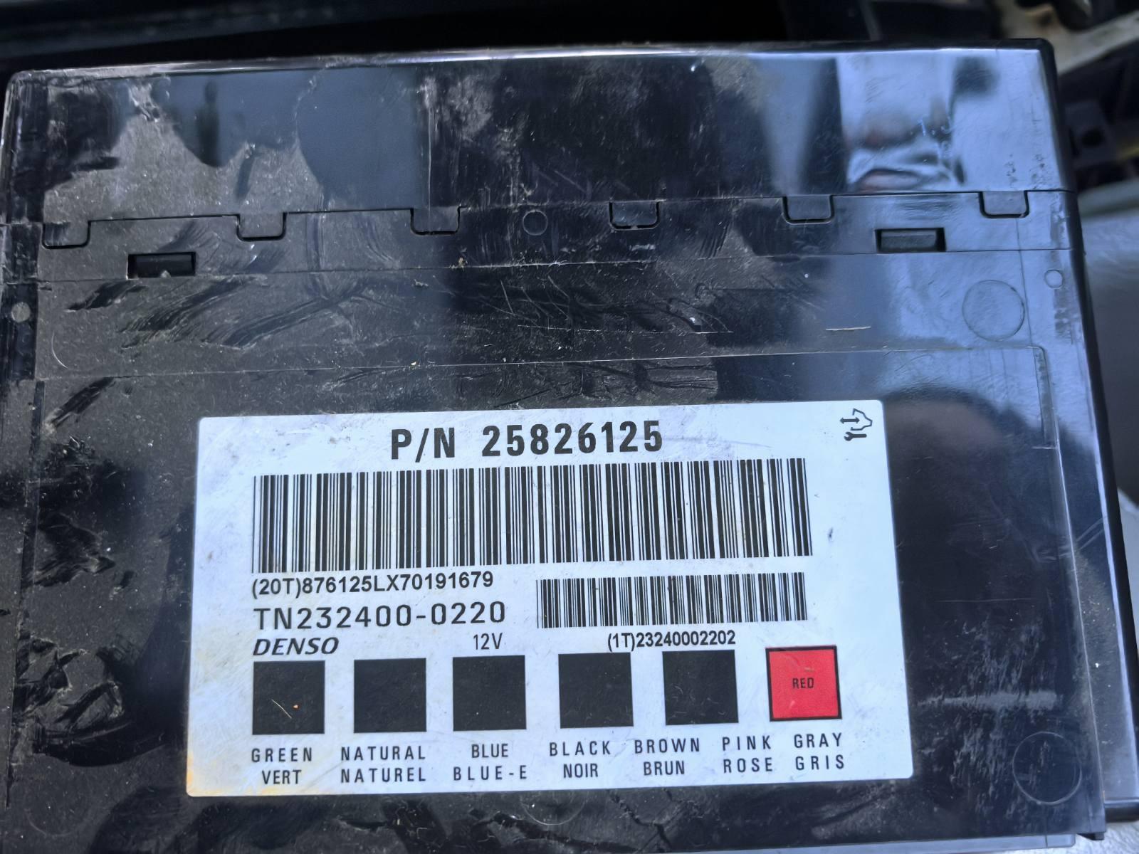

Just_Shurik 3 Опубликовано 3 июня Поделиться Опубликовано 3 июня День добрый. Подскажите по клонированию BCM Suzuki SL7 2007 Чем делать ? и что отвечает за перенос данных (eeprom, cpu)? Заранее благодарен. Ссылка на комментарий Поделиться на другие сайты Поделиться
andrey9503 0 Опубликовано 3 июня Поделиться Опубликовано 3 июня Eeprom 93A66A Flash mb91f011 (?) Айпрог должен взять Ссылка на комментарий Поделиться на другие сайты Поделиться
Just_Shurik 3 Опубликовано 3 июня Автор Поделиться Опубликовано 3 июня спасибо . Буду смотреть 13 минут назад, andrey9503 сказал: Eeprom 93A66A Flash mb91f011 (?) Айпрог должен взять Eeprom 93A66A 256*16 или 512*8? Ссылка на комментарий Поделиться на другие сайты Поделиться
andrey9503 0 Опубликовано 3 июня Поделиться Опубликовано 3 июня Не помню, там вин должен быть, как корректно увидишь, то тебе и нужно. Ссылка на комментарий Поделиться на другие сайты Поделиться
RAZOR85 564 Опубликовано 3 июня Поделиться Опубликовано 3 июня Да уж авто 2007 года, а топик спрашивает как читать c66 в 16 или 8. Похоже с клоном будут вопросы, а зачем Вам клон хоть озвучьте? Ссылка на комментарий Поделиться на другие сайты Поделиться
Just_Shurik 3 Опубликовано 8 июня Автор Поделиться Опубликовано 8 июня Клон нужен не мне , а хозяину и это его желание. Моя задача сделать желаемое. Для клонирования достаточно залить еепром и все отлично работает. Ссылка на комментарий Поделиться на другие сайты Поделиться
roma130a 954 Опубликовано 8 июня Поделиться Опубликовано 8 июня В 6/3/2026 в 2:36 PM, Just_Shurik сказав: спасибо . Буду смотреть Eeprom 93A66A 256*16 или 512*8? Зависит от того как подключен пин ORG, в даташите все описано Ссылка на комментарий Поделиться на другие сайты Поделиться
