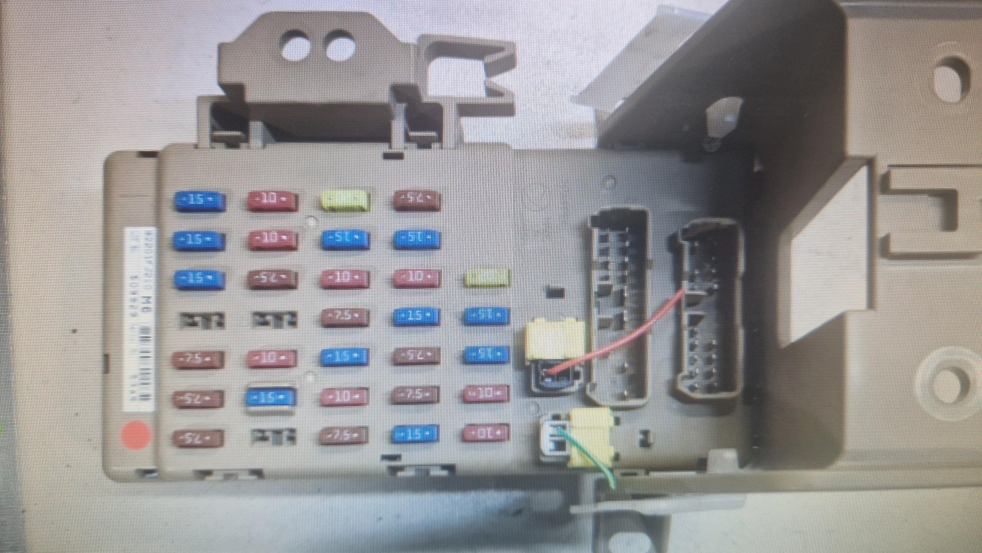

ZeegZag 15 Опубликовано 5 мая Поделиться Опубликовано 5 мая Всем добра! Машина Subaru XV 2012 2.0 At с кнопкой после арматурных работ, поменяли обе левые двери и заднее крыло. После этого перестал гаснуть многофункциональный дисплей, не работает кейлесс, при выходе из машины пищат зумеры в салоне и под капотом, на щитке моргают обе лампочки иммо (красный и желтый) и не работает ЦЗ с пульта ( с кнопки в салоне и сигнализации работает штатно ). Стоит скинуть клемму всё начинает работать до первого включения зажигания. Машина заводится, в блоках ошибок не обнаружено все они выходят на связь, концевик паркинга тоже проверен . Нет ли в этой машине сервисных разъёмов, которые нужно соединить-разъединить? Подскажите куда рыть? Ссылка на комментарий Поделиться на другие сайты Поделиться
andrei_black 26 Опубликовано 6 мая Поделиться Опубликовано 6 мая За левой нижней кикпанелью водителя есть два одноконтактных белых разъема. Проверьте не соединили ли их когда меняли дверь. Если соединенны, отключите. Ссылка на комментарий Поделиться на другие сайты Поделиться
ZeegZag 15 Опубликовано 6 мая Автор Поделиться Опубликовано 6 мая Проверил, однопиновых разъмов там не нашёл. Справа, в порогах тоже нет Кто-нибудь подскажет за что отвечают 2 однопиновых разъёма в салоном блоке? У меня они не подключены. Желто-зеленый подключил, но картина не изменилась. Ссылка на комментарий Поделиться на другие сайты Поделиться
mr_sopit 39 Опубликовано 6 мая Поделиться Опубликовано 6 мая Проводка дверей с донора или родная? Ссылка на комментарий Поделиться на другие сайты Поделиться
ZeegZag 15 Опубликовано 6 мая Автор Поделиться Опубликовано 6 мая 7 минут назад, mr_sopit сказал: Проводка дверей с донора или родная? Проводка родная, обе двери с праворукой машины. Ссылка на комментарий Поделиться на другие сайты Поделиться
