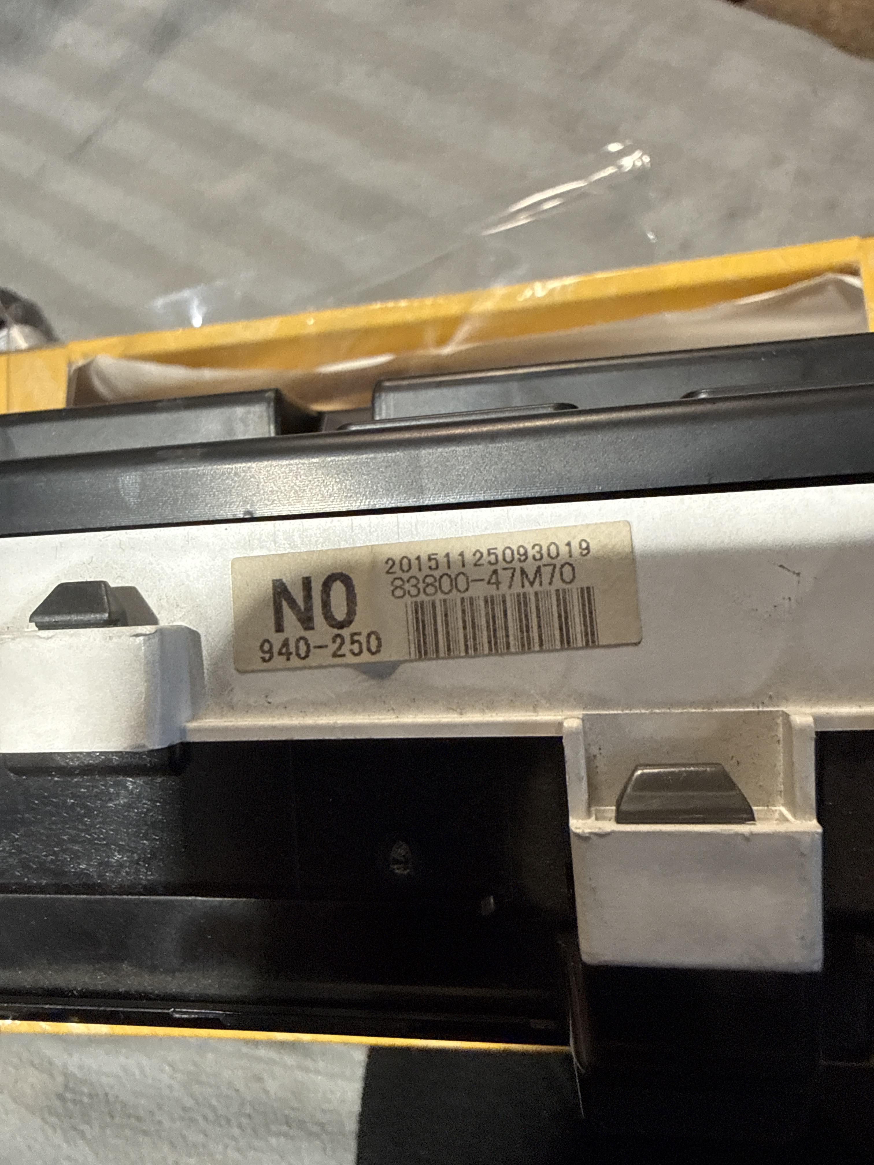

Sombra 0 Опубликовано 28 апреля Поделиться Опубликовано 28 апреля Купил Prius plus и через пару дней заметил что одометр стоит на месте. Трип А меняется а основной не меняется. Позвонил типу у которого купил признался честно что смотал… снял приборку вычитал дамп карпрогом. Пробовал меня пробег, на одометре меняется но все равно не идет сам по себе помогите кто то. Дамп прилагается dampprius.bin Ссылка на комментарий Поделиться на другие сайты Поделиться
DemcOzZz 0 Опубликовано 28 апреля Поделиться Опубликовано 28 апреля А он случайно не сохранил оригинальный дамп?) Утром погляжу в своих прогерах, пару раз такое было, когда кальком не тем корректировал пробег в Тойотах И какая микросхема на борту? Ссылка на комментарий Поделиться на другие сайты Поделиться
Решение den5 392 Опубликовано 28 апреля Решение Поделиться Опубликовано 28 апреля Чтобы увидеть решение, войдите или зарегистрируйтесь! RAZOR85 1 Ссылка на комментарий Поделиться на другие сайты Поделиться
Sombra 0 Опубликовано 28 апреля Автор Поделиться Опубликовано 28 апреля Только что, den5 сказал: будет считать PRIUS 93C66_156099Km_.rarНедоступно Немогу скачать ( 37 минут назад, DemcOzZz сказал: А он случайно не сохранил оригинальный дамп?) Утром погляжу в своих прогерах, пару раз такое было, когда кальком не тем корректировал пробег в Тойотах И какая микросхема на борту? 93с66, дампа нету потому что ему делал какой то знакомый через обд…. Ссылка на комментарий Поделиться на другие сайты Поделиться
den5 392 Опубликовано 28 апреля Поделиться Опубликовано 28 апреля Только что, Sombra сказал: через обд…. анриал RAZOR85 1 Ссылка на комментарий Поделиться на другие сайты Поделиться

Sombra 0 Опубликовано 28 апреля Автор Поделиться Опубликовано 28 апреля Спасибо большое den5. Проблема решена 👍👍👍 Ссылка на комментарий Поделиться на другие сайты Поделиться
