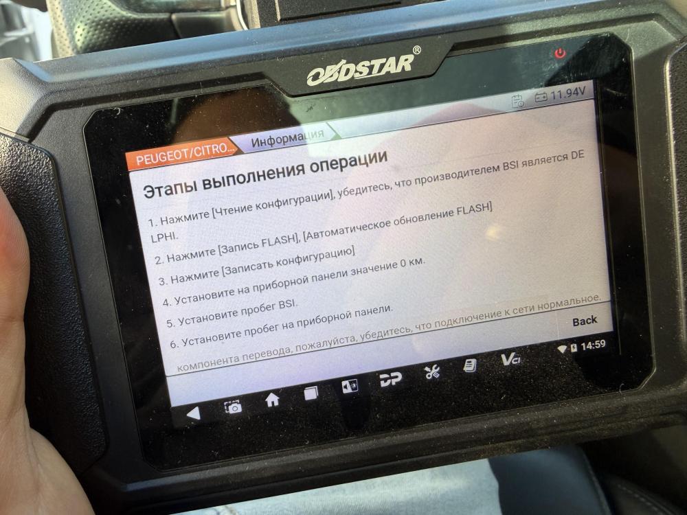

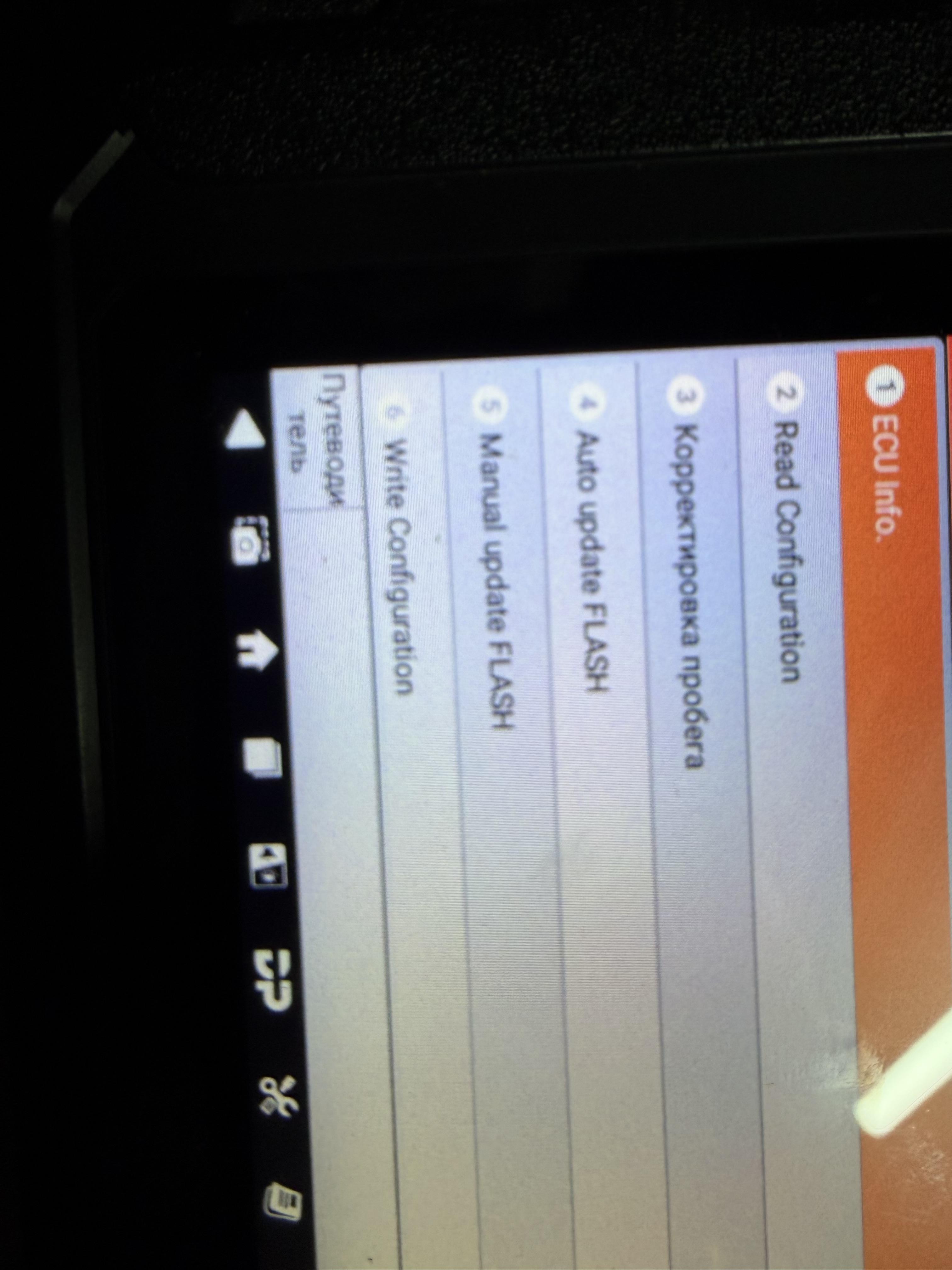

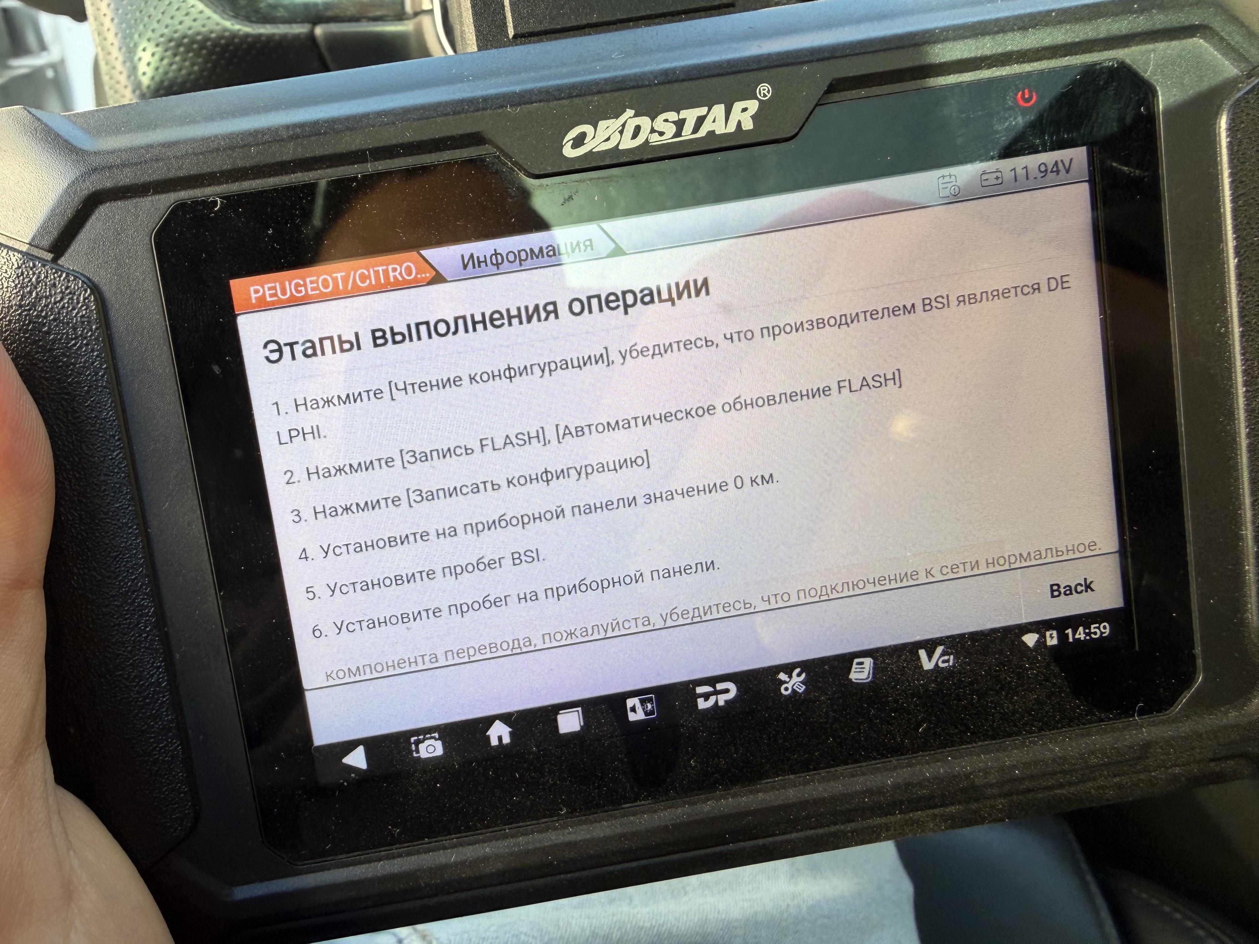

roman12388 2 Опубликовано 27 апреля Поделиться Опубликовано 27 апреля Привет,такая дилема пежо 3008 2018г при Автоматическом обдайте flash случайно вышла клейма на аккумуляторе в процессе записи новой flash все сбилось и машина стало трупом. Дайте совет пожалуйста с чего начать пока не разбирал что бы проверить живая ли eeprom с чего начать и откуда найти flash чтобы залить и надо из такой же модели или как? читал obdstar только смог сохранить конфигурацию до этого пробег делал всега снимаю eeprom на приборке и bsi не было проблем а сейчас не тут то было иза не внимательности создал себе работу 😌 Ссылка на комментарий Поделиться на другие сайты Поделиться

Решение SERGEI 32 13 Опубликовано 28 апреля Решение Поделиться Опубликовано 28 апреля Чтобы увидеть решение, войдите или зарегистрируйтесь! Ссылка на комментарий Поделиться на другие сайты Поделиться
