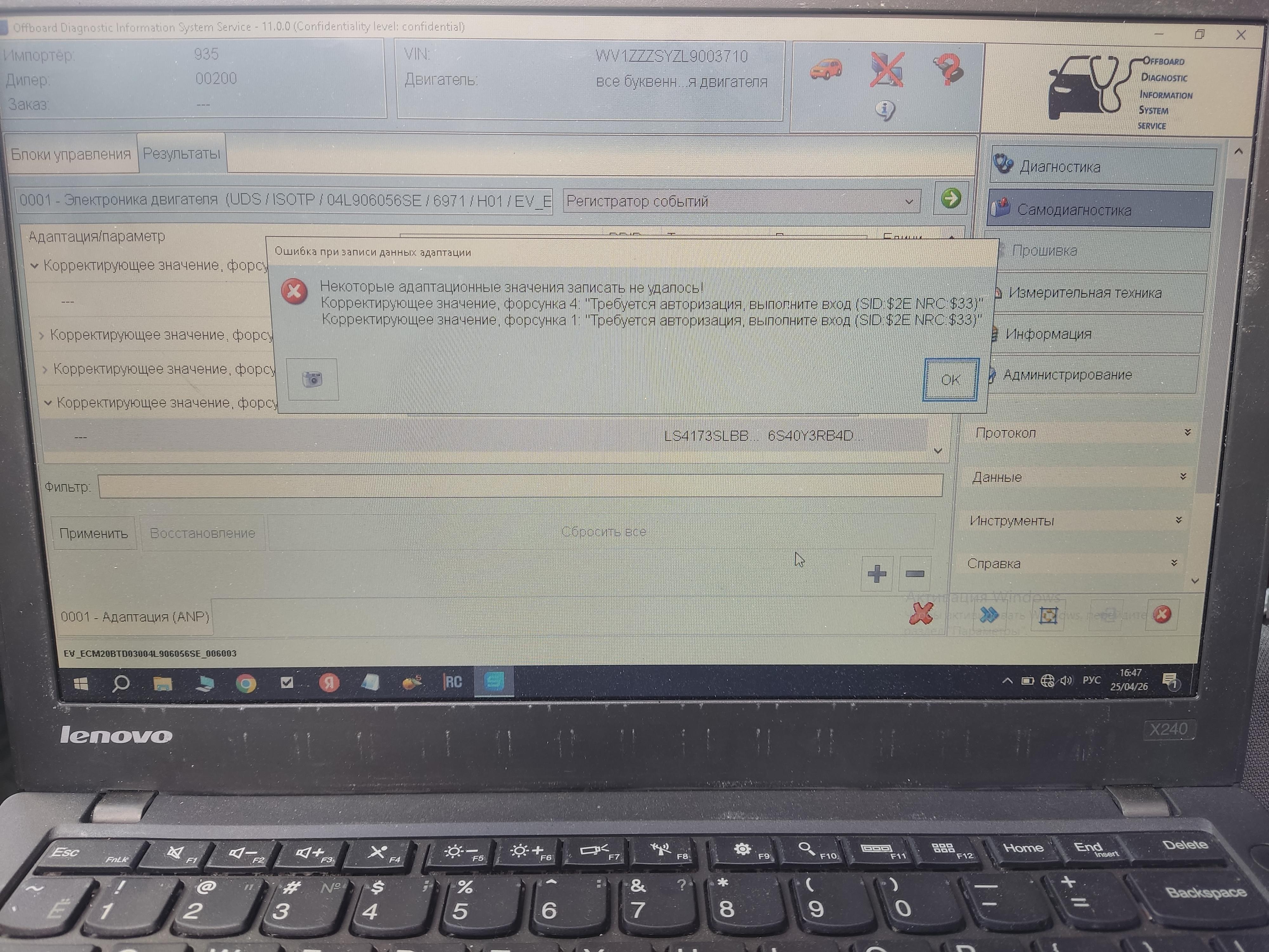

Volkswagen Crafter 2020, двигатель DAVA, 2.0D

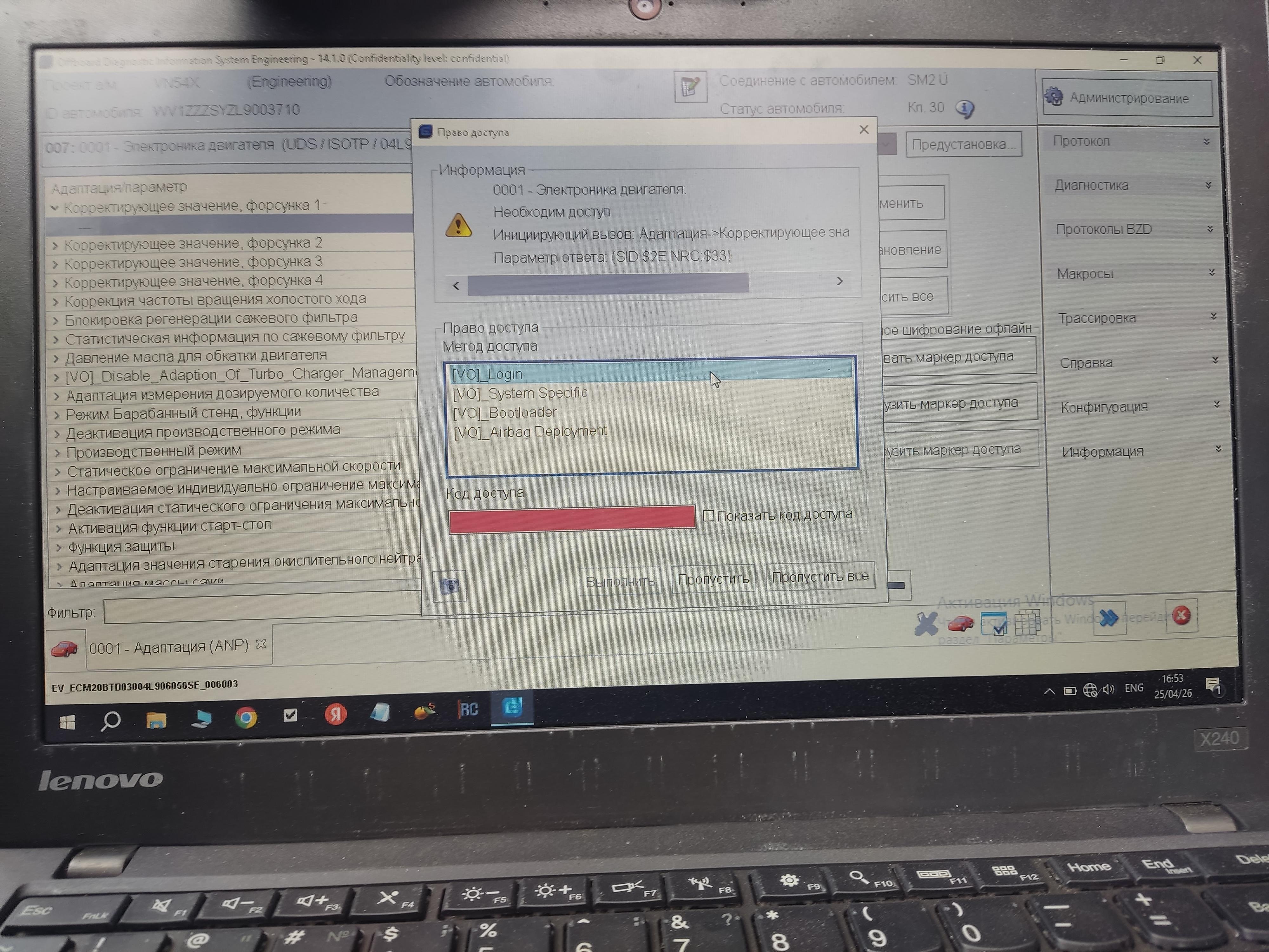

Замена 2-х форсунок, через ODIS servis не могу прописать форсунки, IMG_20260425_165321.thumb.jpg.868b75075770ff49966eaa1cef50ace6.jpgзапрашивает код доступа.
24 минуты назад, OnlyVags сказал:
27971 пробуйте, но лучше это делать через ведомые функции, тогда никакой логин не нужен будет.
Ведомые функции в ODIS servis или в engineering?
В сервисе что-то не нахожу.
Код подошёл, спасибо.
