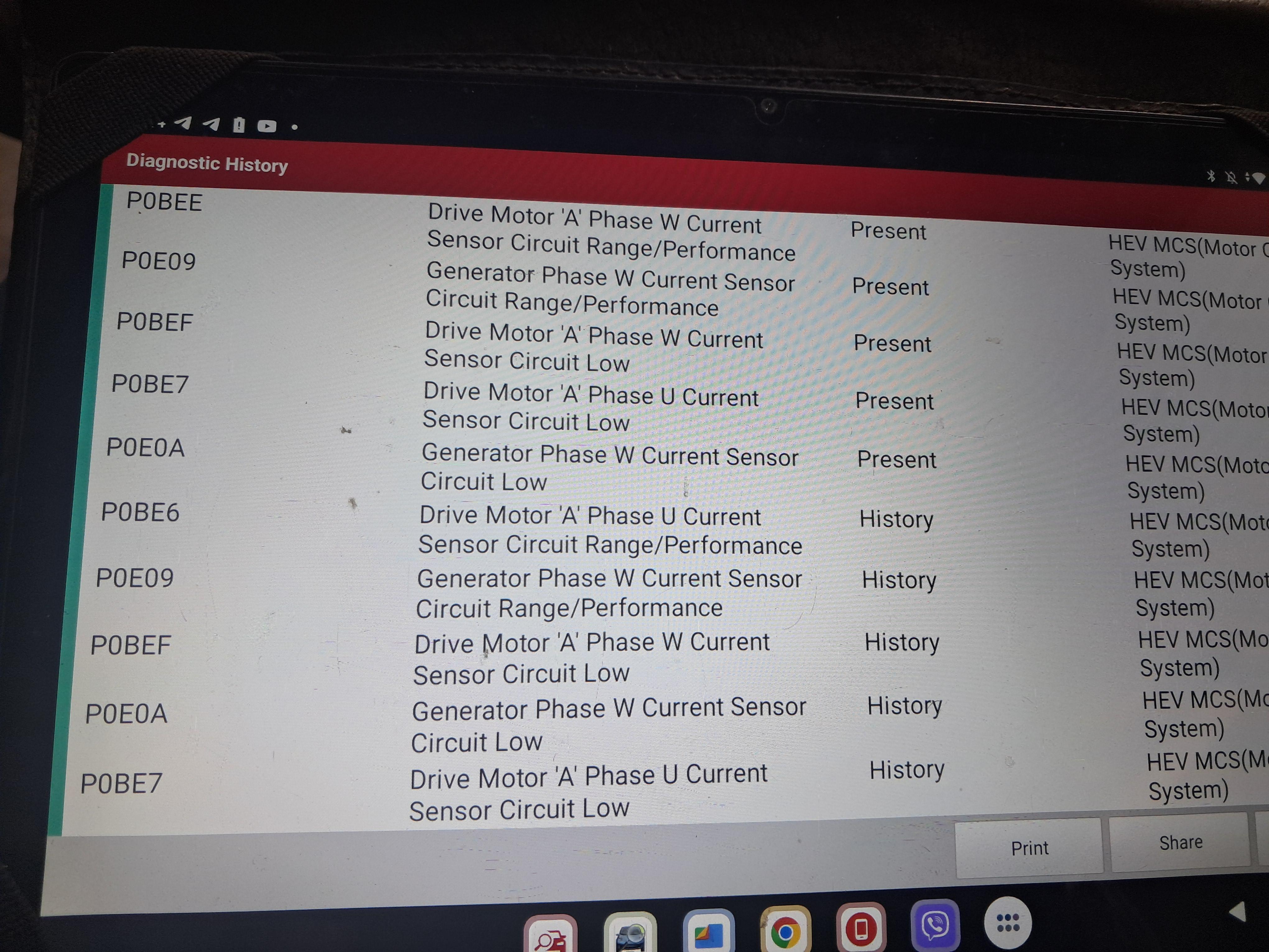

ceregarak 25 Опубликовано 16 апреля Поделиться Опубликовано 16 апреля Усім привіт. Маю в роботі гібрида, який заглох при їзді, викинув помилку по гібридній системі, і більше не завівся. Помилки прикріплю.На помилку інтерлока не звертайте увагу, це я зробив випадково.Що зроблено і перевірено: 1. ввб закриває контактора на секунду і викидає помилки ті що я скину, отже там все ок і вони не зварені 2.ізоляція вся ок 3. Інвертор розібрав, кз, або згоряних транзисторів не бачу. 4. Шунти на виході на цих фазах , звоняться однаково 5. звісно відкидав і мотор коробки і стартєр генератора , абсолютно нічого не міняється. можливо хтось , бачив , щось подібне , не проти заплатити , за опит, але потрібна допомога в яку сторону рухатись.Дякую Photos Library.photoslibrary.zip Ось скрін, так зручніше Ссылка на комментарий Поделиться на другие сайты Поделиться
gluharenko 1025 Опубликовано 16 апреля Поделиться Опубликовано 16 апреля То есть с отключеным мотором А ошибки не меняются? И не появляются по фазе V? Ссылка на комментарий Поделиться на другие сайты Поделиться
garric 138 Опубликовано 16 апреля Поделиться Опубликовано 16 апреля З переду з лівого боку під бампером передивись роз'єми і проводку. Ссылка на комментарий Поделиться на другие сайты Поделиться
ceregarak 25 Опубликовано 17 апреля Автор Поделиться Опубликовано 17 апреля 11 часов назад, gluharenko сказал: То есть с отключеным мотором А ошибки не меняются? И не появляются по фазе V? Ні , лише такі.Навіть коли 2 розєма у повітрі Ссылка на комментарий Поделиться на другие сайты Поделиться
EleKtrik82 78 Опубликовано 17 апреля Поделиться Опубликовано 17 апреля 15 hours ago, ceregarak said: Усім привіт. Маю в роботі гібрида, який заглох при їзді, викинув помилку по гібридній системі, і більше не завівся. Помилки прикріплю.На помилку інтерлока не звертайте увагу, це я зробив випадково.Що зроблено і перевірено: 1. ввб закриває контактора на секунду і викидає помилки ті що я скину, отже там все ок і вони не зварені 2.ізоляція вся ок 3. Інвертор розібрав, кз, або згоряних транзисторів не бачу. 4. Шунти на виході на цих фазах , звоняться однаково 5. звісно відкидав і мотор коробки і стартєр генератора , абсолютно нічого не міняється. можливо хтось , бачив , щось подібне , не проти заплатити , за опит, але потрібна допомога в яку сторону рухатись.Дякую Photos Library.photoslibrary.zip 50.78 MB · 1 download Ось скрін, так зручніше А AC відкидали? Ссылка на комментарий Поделиться на другие сайты Поделиться
gluharenko 1025 Опубликовано 19 апреля Поделиться Опубликовано 19 апреля Ну если все питания на месте а ошибки не меняются с откинутым мотором А. Тогда блок приплыл. ceregarak 1 Ссылка на комментарий Поделиться на другие сайты Поделиться
