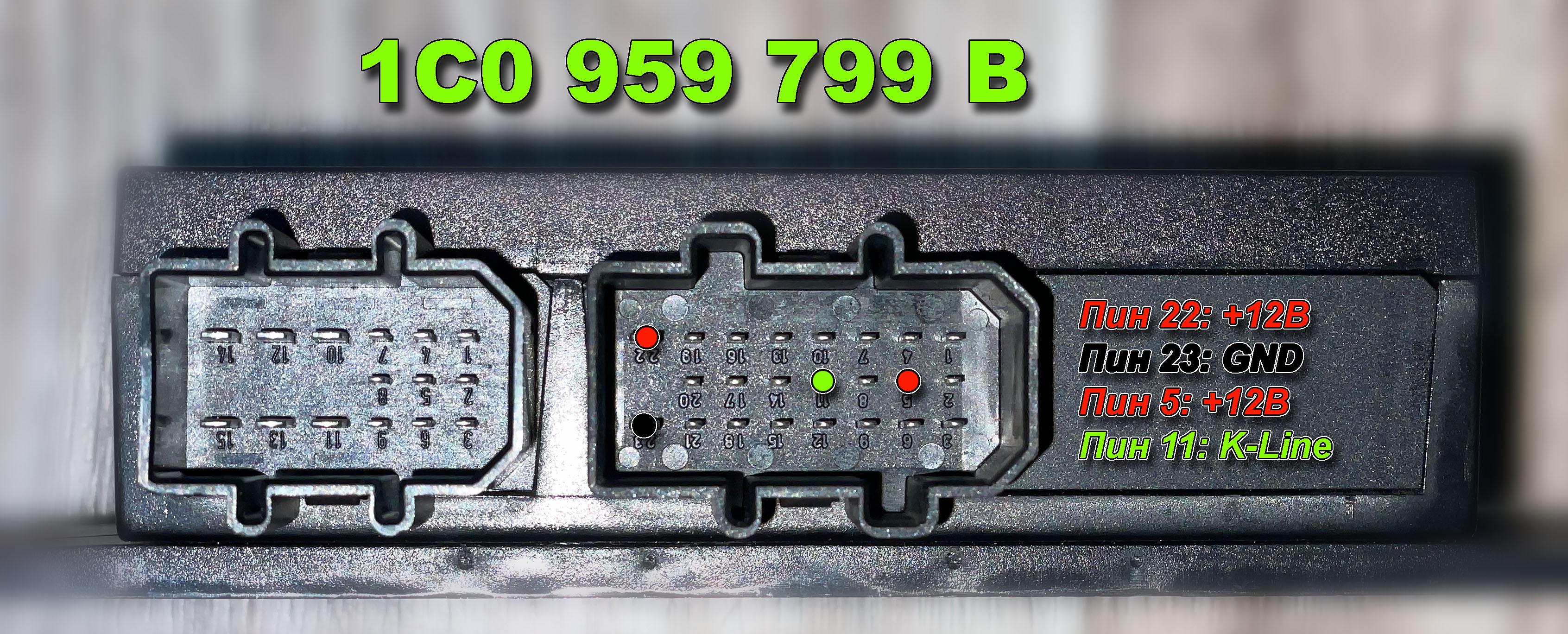

8VoltS8 92 Опубликовано 23 марта Поделиться Опубликовано 23 марта Потребовалось прописать брелок на столе в 46-м блоке комфорта 1C0959799B. Вот распиновка: как разбудить блок без щитка приборов. Chytka и Виджар 2 Ссылка на комментарий Поделиться на другие сайты Поделиться

8VoltS8 92 Опубликовано 29 марта Автор Поделиться Опубликовано 29 марта Парни, он при таком подключении выходит на диагностику. Без кана и приборки. Я брелок на столе прописал. Ссылка на комментарий Поделиться на другие сайты Поделиться
