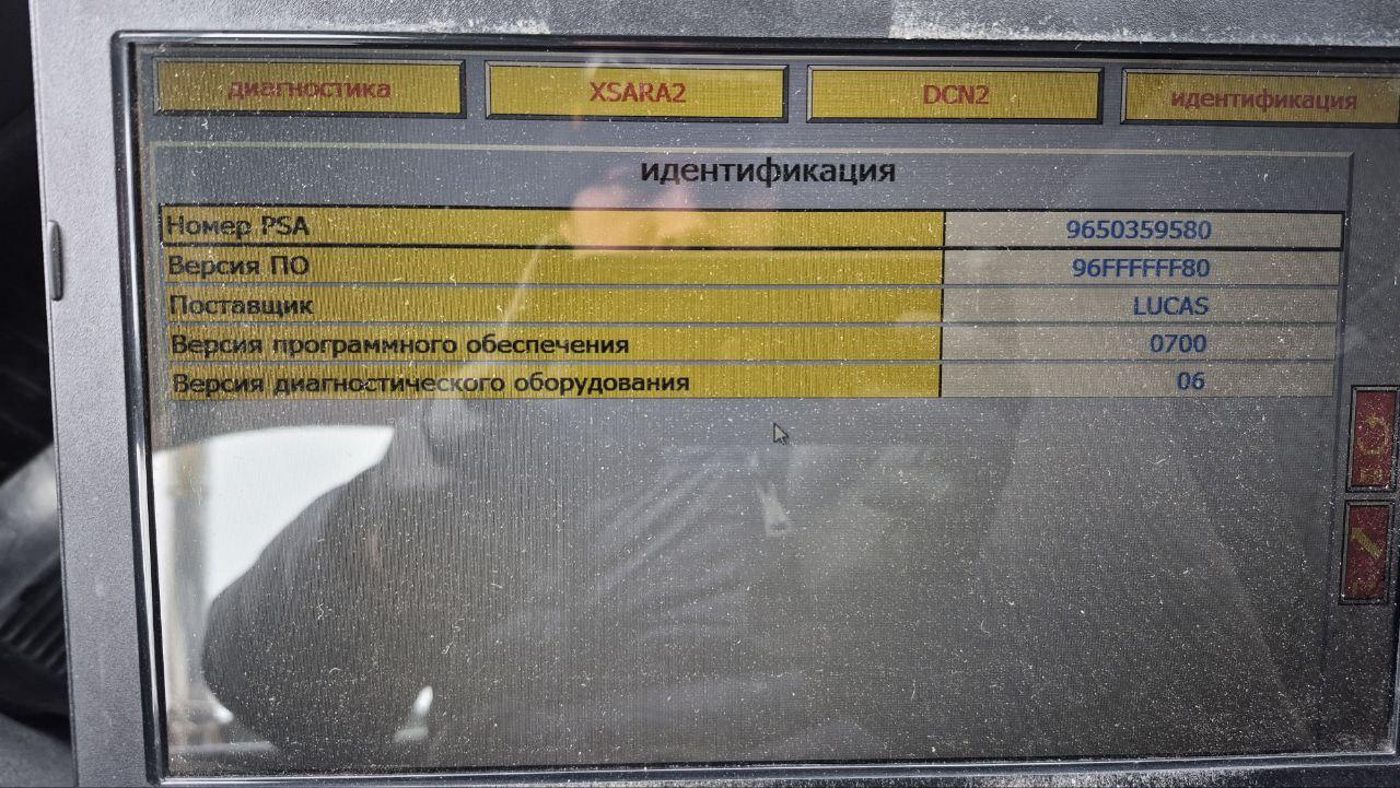

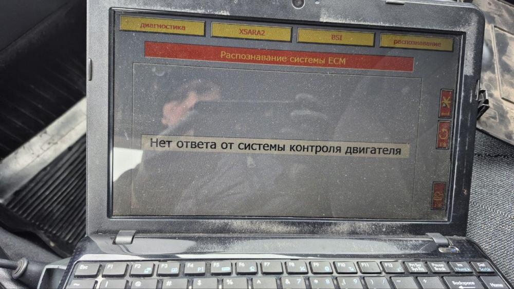

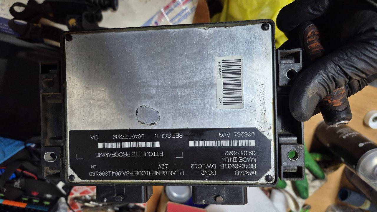

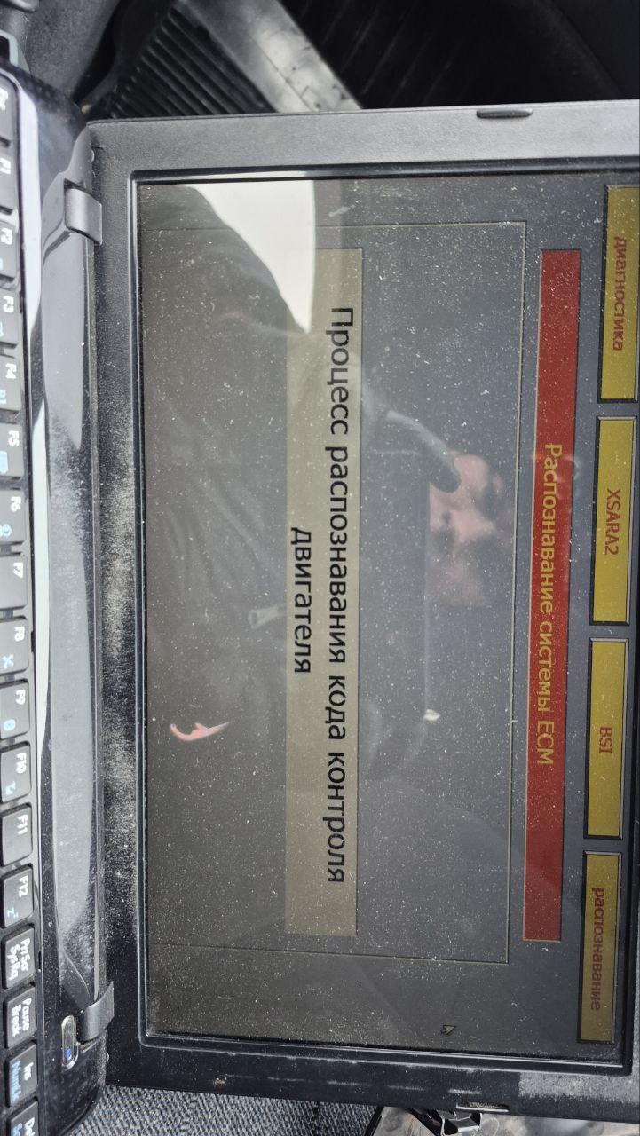

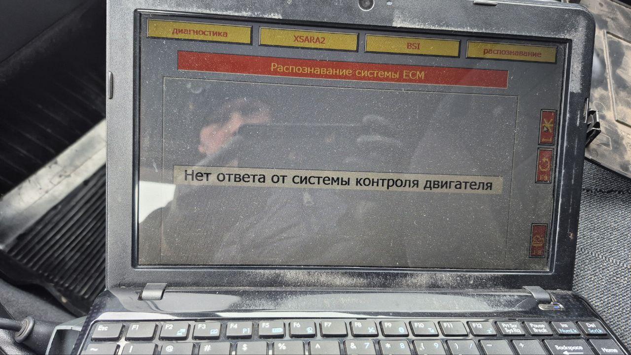

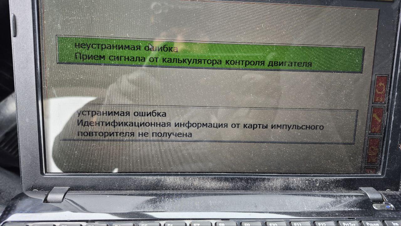

Всех приветствую! Нужна помощь с запуском авто Xsara 2001 год 1.9D DW8B. Блок двигателя DCN2 Lucas. BSI var C CN3. Предыстория: машину прикурили, потерялся радиоканал. Лексией через процедуру распознfвание ключа хотели поправить, запросило пин, процедуру отменили, машина больше не завелась. Пин я нашел внутри BSI 95040. Ключ и радиоканал успешно привязались, запуска нет. Провода между блоками двигателя и BSI проверил, в порядке. Лампа иммо в кнопке аварийки часто моргает, нет запуска в блоке двигателя ошибок нет, единственное в идентификаторах моторника смутили FF-ки в версии ПО (96FFFFF80).Прошу помочь на любой основе.

Господа, всем спасибо за советы! Потерял доступ к аккаунту...долгая история... Вопрос решил заменой клапана на обычный, причём ЦЗ остался работать штатно.
