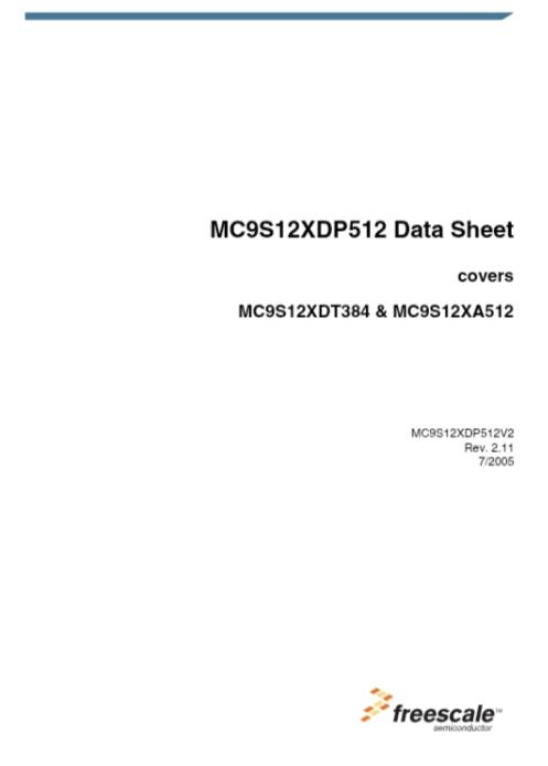

RAZOR85 564 Опубликовано 23 февраля Поделиться Опубликовано 23 февраля Как бы для таких случаев Ссылка на комментарий Поделиться на другие сайты Поделиться
Jur 93 Опубликовано 24 февраля Автор Поделиться Опубликовано 24 февраля К сожалению,"для таких случаев" даташит не позволяет однозначно определить, какой стоит проц в замке. Только по MC PART NUMBER (MASKSET-INDEPENDENT) или SC PART NUMBER. Маски у них одинаковы, как и Part ID. Ссылка на комментарий Поделиться на другие сайты Поделиться
Zaveruha 303 Опубликовано 24 февраля Поделиться Опубликовано 24 февраля 3 години назад, Jur сказав: К сожалению,"для таких случаев" даташит не позволяет однозначно определить, какой стоит проц в замке. Только по MC PART NUMBER (MASKSET-INDEPENDENT) или SC PART NUMBER. Маски у них одинаковы, как и Part ID. Проблема в том, что Хпрог сохраняет все флеши как 2 МБ просто по разному перемешивает содержимое. Желательно читать чем-то другим A 906 900 38 03.BIN.rar Bruno91 и Jur 1 1 Ссылка на комментарий Поделиться на другие сайты Поделиться
