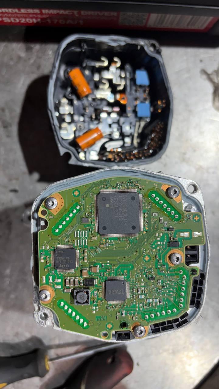

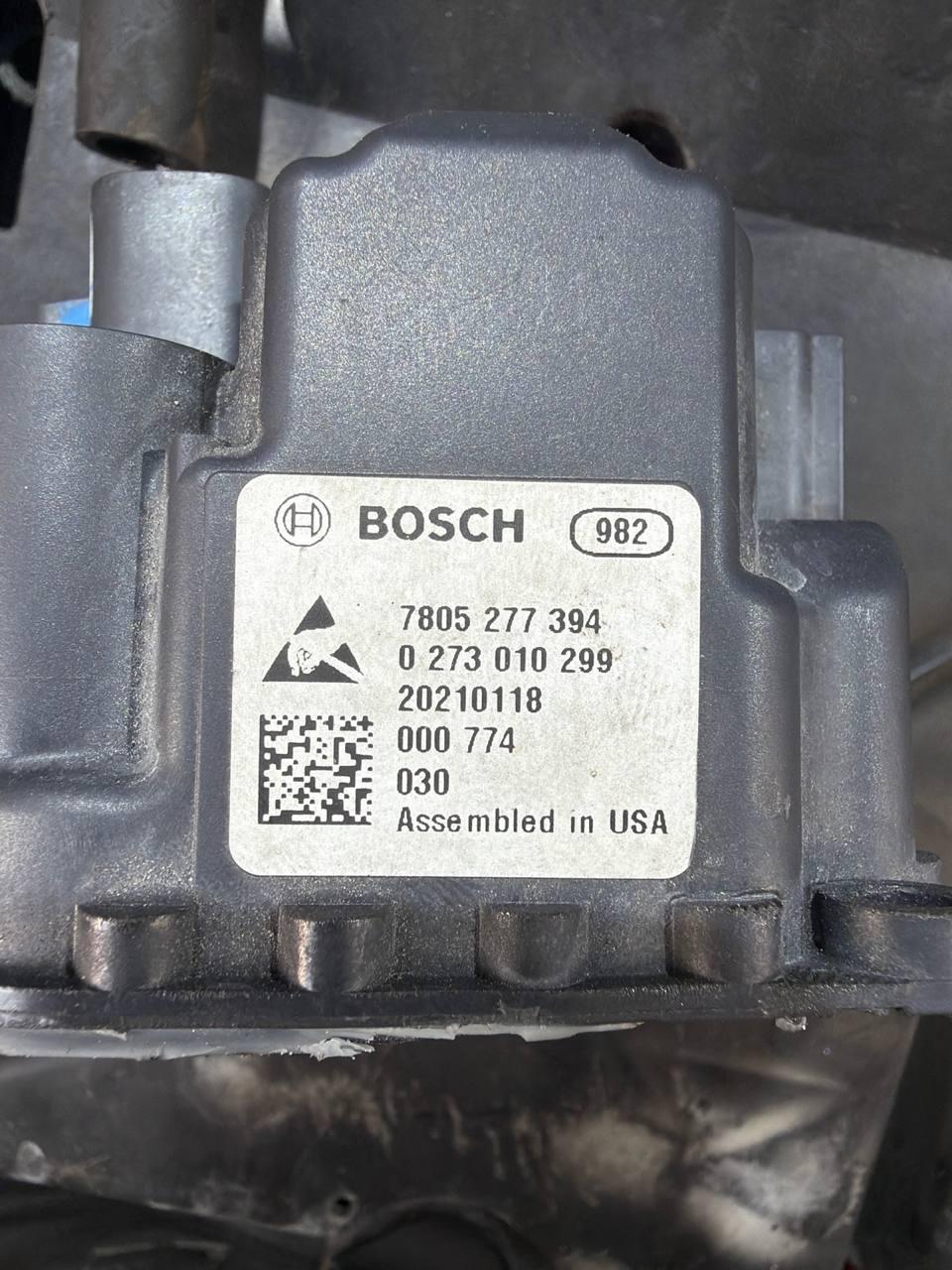

Добрый день. Может у кого есть фулл с рабочей рейки считанный мультипрогом? Желательно Eqinox.

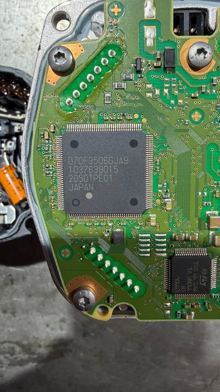

Возился недавно с мерсом 166 там схожий проц... ошибку p0635 (внутренняя неисправность) так и не победил. По инфе из инета пришёл к выводу что мультипрог неправельно шьёт эти процы. Привозили мне мотор рейки, праворукий (был без ошибки), и вот после считывания и заливки (даже родной) прошивки в него появляется ошибка.
Потом залил в него прошивку от леворукой и переставил вал, после сброса ведьмой ошибка уходит но как только машина засыпала, просыпалась уже с ошибкой.
Я здесь выкладывал дампы покупные... но там только eeprom.
Похожая история. В этом моторе ошибка C056D. Прошивка рейки результата не дала. Был мотор от Малибу рабочий. Вин изменил без проблем. Решил обновить софтом от еквинокса. Прошить не дала. Но и ошибку ту же поймала. Теперь думаю в чем дело.
