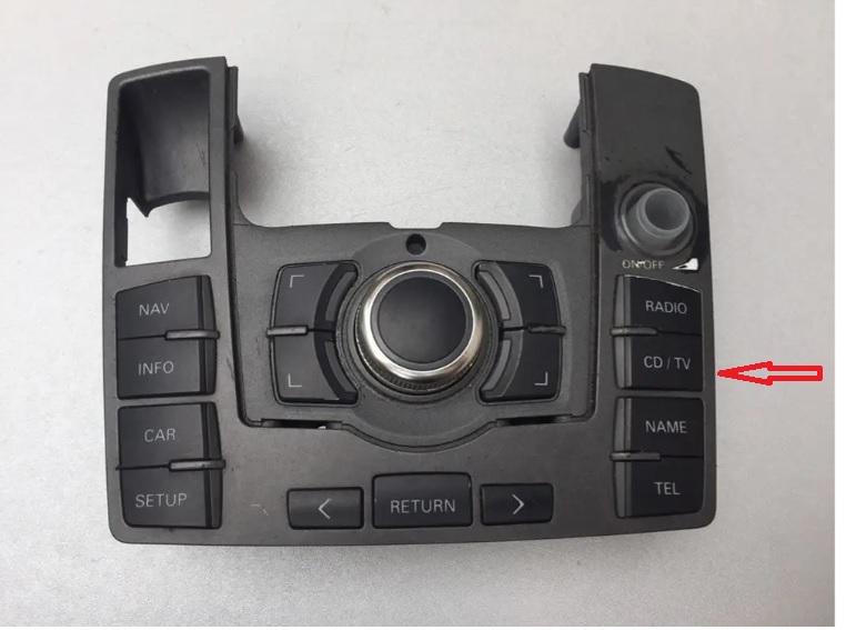

krut 128 Опубликовано 21 февраля Поделиться Опубликовано 21 февраля Он не врезан в оптику, он подключен через AUX. Включи AUX на MMI и звук появиться. Ссылка на комментарий Поделиться на другие сайты Поделиться

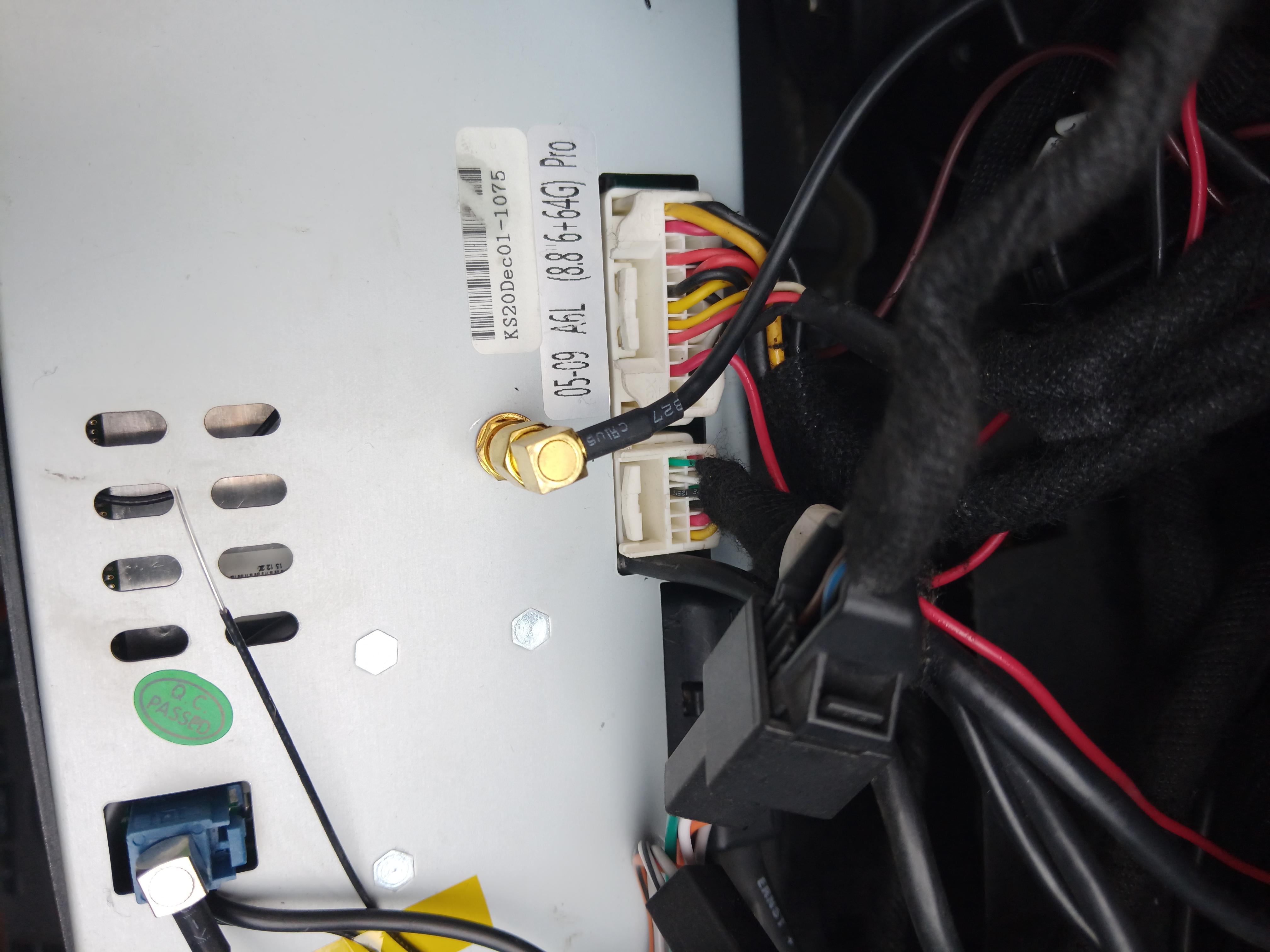

Ан.Дрей 107 Опубликовано 21 февраля Автор Поделиться Опубликовано 21 февраля Хозяин говирит что включал через эту клавишу . 46 минут назад, krut сказал: Он не врезан в оптику, он подключен через AUX. Включи AUX на MMI и звук появиться. дело в том что штатный разъем MMI подключен к этой магнитоле снизу , но почему не работает -не понятно . Ссылка на комментарий Поделиться на другие сайты Поделиться

konstantine 4 Опубликовано 21 февраля Поделиться Опубликовано 21 февраля На этих машинах стоит MMI 2G и "андроидный" звук идёт через AUX(штатный AMI) либо через фибер-бокс( обычно под номером 7 в источниках). RAZOR85 1 Ссылка на комментарий Поделиться на другие сайты Поделиться
