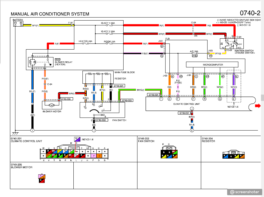

Dmetry 0 Опубликовано 8 февраля Поделиться Опубликовано 8 февраля Привет всем , нужна помощь . Не работает мотор печки на всех режимах , разбираю консоль и проверяю дорожки на регуляторе оборотов, проверяю и замыкаю термореле на корпусе салонного фильтра, проверяю предохранители и проводку до реле и до моторчика . В итоге приговариваю мотор. Мотор пришёл , разбираю и меняю мотор , как попой чуя решил проверить перед сборкой , всё подсоединяю и вуаля ни чего не работает . Проверяю старый мотор от аккумулятора и он оказался исправным . В глубокой печали собираю всё обратно с старым мотором и о чудо всё заработало. Сейчас спустя два месяца опять стал глючить то работает то нет. НУЖНА схема проводки мотора отопителя и блока управления им , если у кого есть поделитесь пожалуйста. Спасибо. Ссылка на комментарий Поделиться на другие сайты Поделиться

Dmetry 0 Опубликовано 25 февраля Автор Поделиться Опубликовано 25 февраля Конечно не как без схемы . Нашёл схему всё проверил , всё в норме . Сегодня две недели спустя на ходу запахло проводкой в салоне , дымок шёл со стороны ног переднего пасажира , сразу вкурил и выключил обдув , остановился посмотреть , что случилось но всё закрыто ни чего не посмотришь, открыл бардачёк и он полный дыма . Доехал до дома , почти всё разобрал но пока не видно , что горело , грешу на мотр печки , завтра сниму проверю его . Отпишусь . Думаю почему не сгорел ни один предохранитель? все целые , так и сгореть можно , может масса плохая на резисторы . Ссылка на комментарий Поделиться на другие сайты Поделиться
Dmetry 0 Опубликовано 7 августа Автор Поделиться Опубликовано 7 августа Забыл отписаться по теме . В итоге по ходу прошлый хозяин где то накасячил и ему разъединили силовой провод и прокинули его под кавролин в ноги у пассажира и место соединения распушили . по ходу хотели что бы тачка сгорела пока будет стоять где то на автозапуске зимой , но по итогу жена отъездила так больше 10 лет. Ссылка на комментарий Поделиться на другие сайты Поделиться
