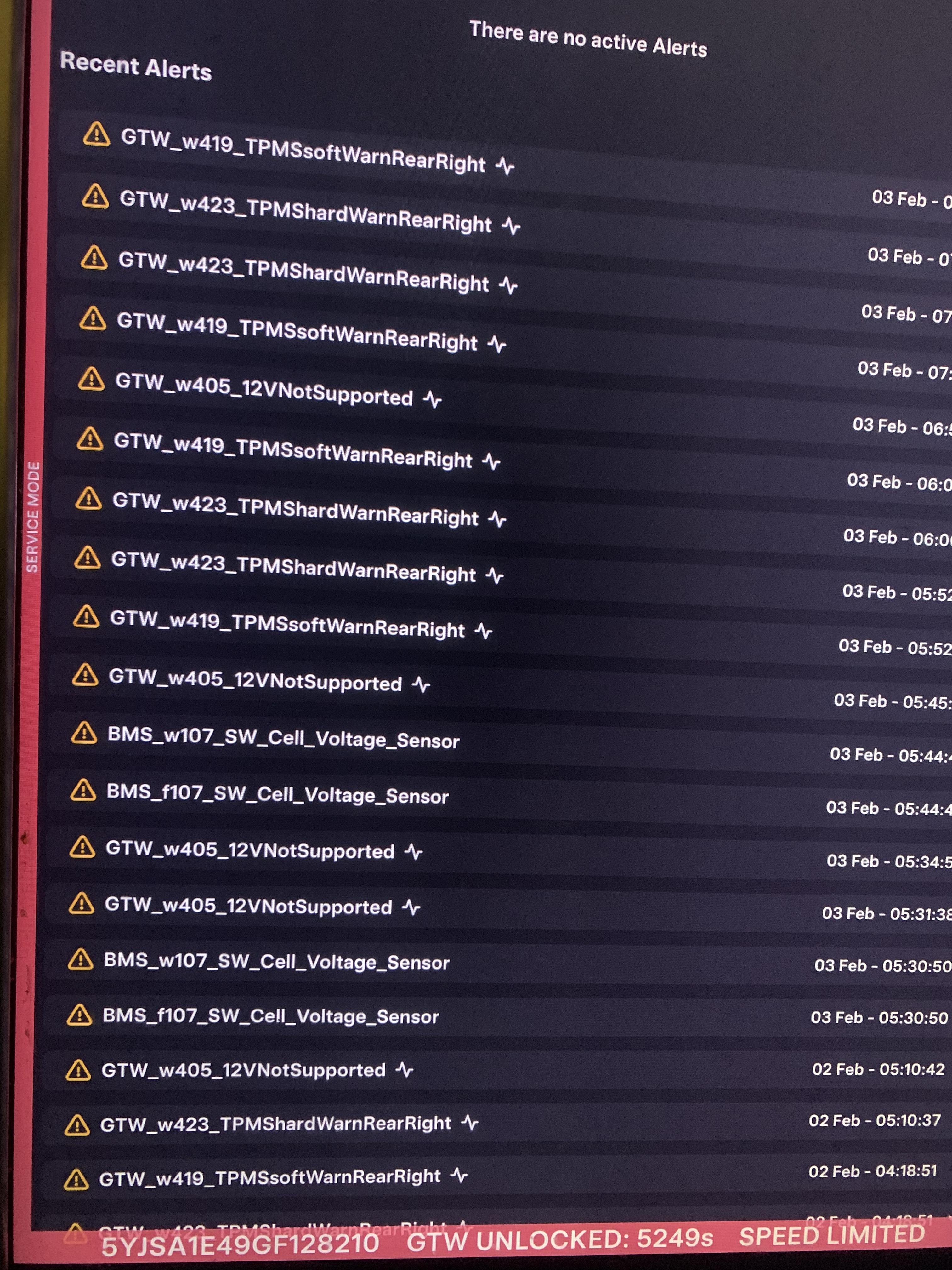

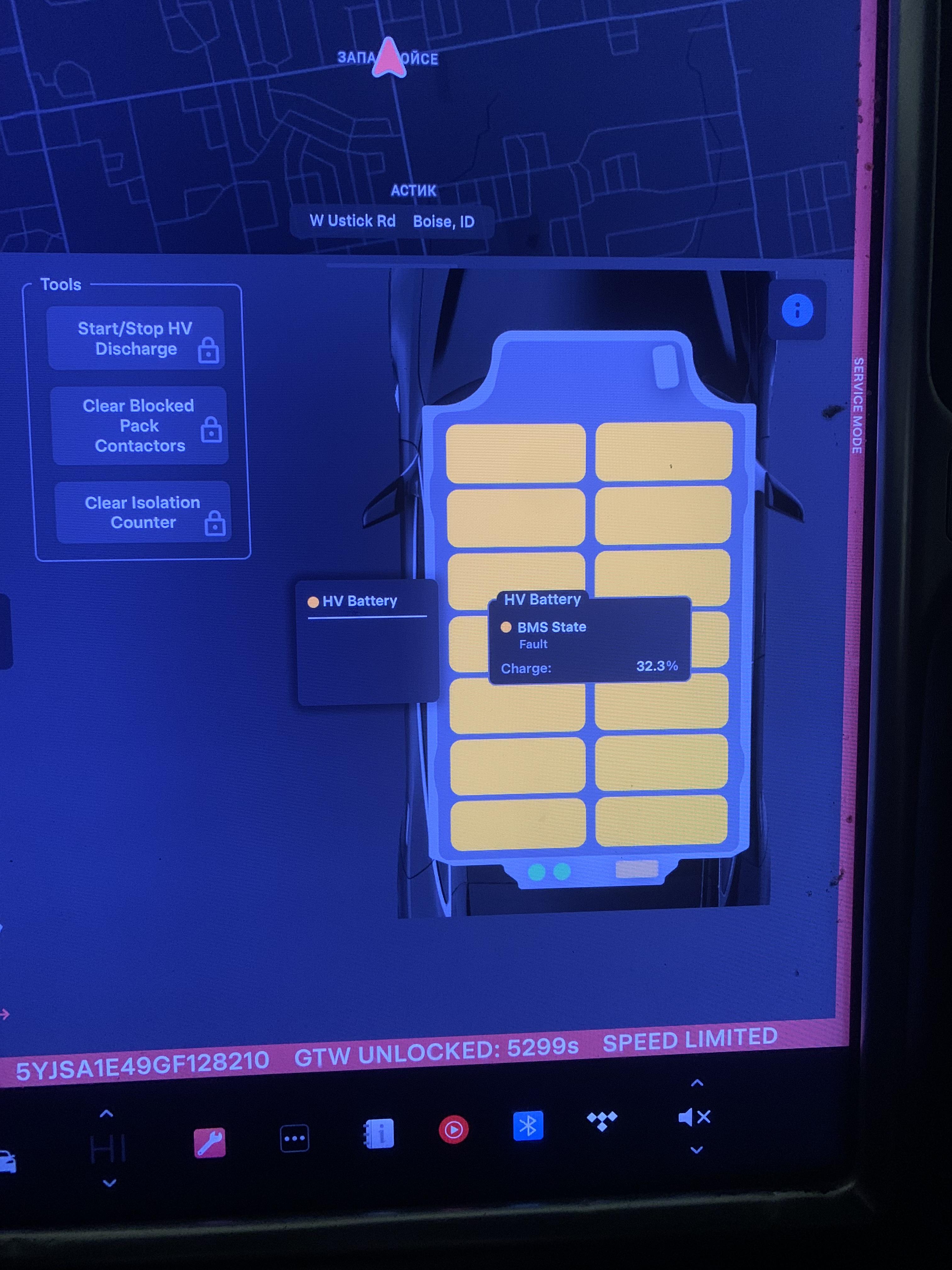

Mihok 4 Опубликовано 2 февраля Поделиться Опубликовано 2 февраля Доброго времени суток уважаемые форумчане подскажите пожалуйста Тесла с 16год 90д приплыла после ДТП начали востонавливать и подключать и висит ошибка по бмс подучается контакторы не включают основную батарею из за этих ошибок перопатрон батареи проверен с ним все ок перопатроны и блок подушек заменен и краш почисчен куда копать ? Снимать батарею? Ссылка на комментарий Поделиться на другие сайты Поделиться
garikkk 4 Опубликовано 2 февраля Поделиться Опубликовано 2 февраля ну, тут явно все указывает на ВВБ. Ссылка на комментарий Поделиться на другие сайты Поделиться
Mihok 4 Опубликовано 2 февраля Автор Поделиться Опубликовано 2 февраля 6 минут назад, garikkk сказал: ну, тут явно все указывает на ВВБ. Согласен что скорее всего нужно скидывать батарейку но как то странно удар не большой пробег 75тыс перопатрон батареи живой а блоки ни одного не показывает но была оборвана чика я ее восстановил и бестолку что с ней что без нее ошибки также Ссылка на комментарий Поделиться на другие сайты Поделиться

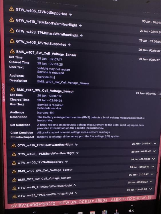

EviCar 139 Опубликовано 3 февраля Поделиться Опубликовано 3 февраля 6 часов назад, garikkk сказал: ремонтами батарей ВВБ я не занимаюсь но вопрос явно в ней тут особо нет никаких данных для понимания проблемы Ну почему нет. Ошибки bms w107…f107 явно указывают на проблемы с ячейками батареи. В любом случае съем батареи обеспечен. Ссылка на комментарий Поделиться на другие сайты Поделиться
737R15 2 Опубликовано 3 февраля Поделиться Опубликовано 3 февраля 7 часов назад, garikkk сказал: тут особо нет никаких данных для понимания проблемы f/w 107 - отвал усов, которые замеряют напряжения на модулях. В любом случае это ремонт с разбором ВВБ Ссылка на комментарий Поделиться на другие сайты Поделиться

Mihok 4 Опубликовано 3 февраля Автор Поделиться Опубликовано 3 февраля Сегодня включив чудо аппарат батарея загорелась желтым цветом не знаю как это работает, и в активных ошибках не было тех что были ранее но всеровно не хочет включать контакторы Ссылка на комментарий Поделиться на другие сайты Поделиться
garikkk 4 Опубликовано 3 февраля Поделиться Опубликовано 3 февраля 15 годин назад, EviCar сказав: Ну почему нет. Ошибки bms w107…f107 явно указывают на проблемы с ячейками батареи. В любом случае съем батареи обеспечен. имелось ввиду что нужна дополнительная диагностика, чтобы увидеть точную картину. возможно развернуть ошибки и там будет какая-то информация. Ссылка на комментарий Поделиться на другие сайты Поделиться
ceregarak 25 Опубликовано 4 февраля Поделиться Опубликовано 4 февраля Brick ,відвалився. Возьми scan my tesla, відкрий карту батареї , і там буде видно. Ссылка на комментарий Поделиться на другие сайты Поделиться

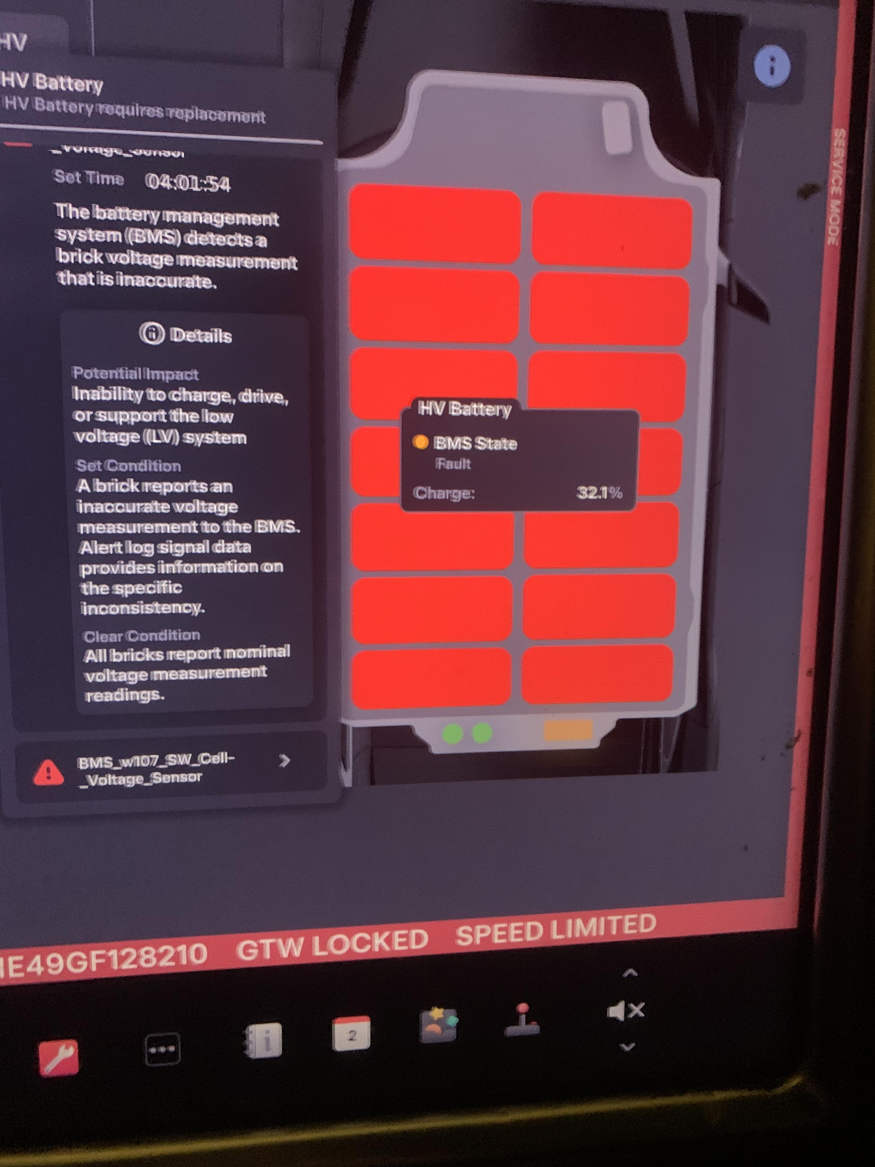

krox 52 Опубликовано 8 февраля Поделиться Опубликовано 8 февраля Не обязательно 107-я ошибка в BMS указывает на механическую неисправность батареи. Было похожее авто с такой ошибкой, которую сделал сам клиент, обновив авто новой прошивкой! Решилось все перепрошивкой блока батареи на ту прошивку, которая была до обновления. Теперь клиент больше не гоняется за новыми обновами. Ссылка на комментарий Поделиться на другие сайты Поделиться

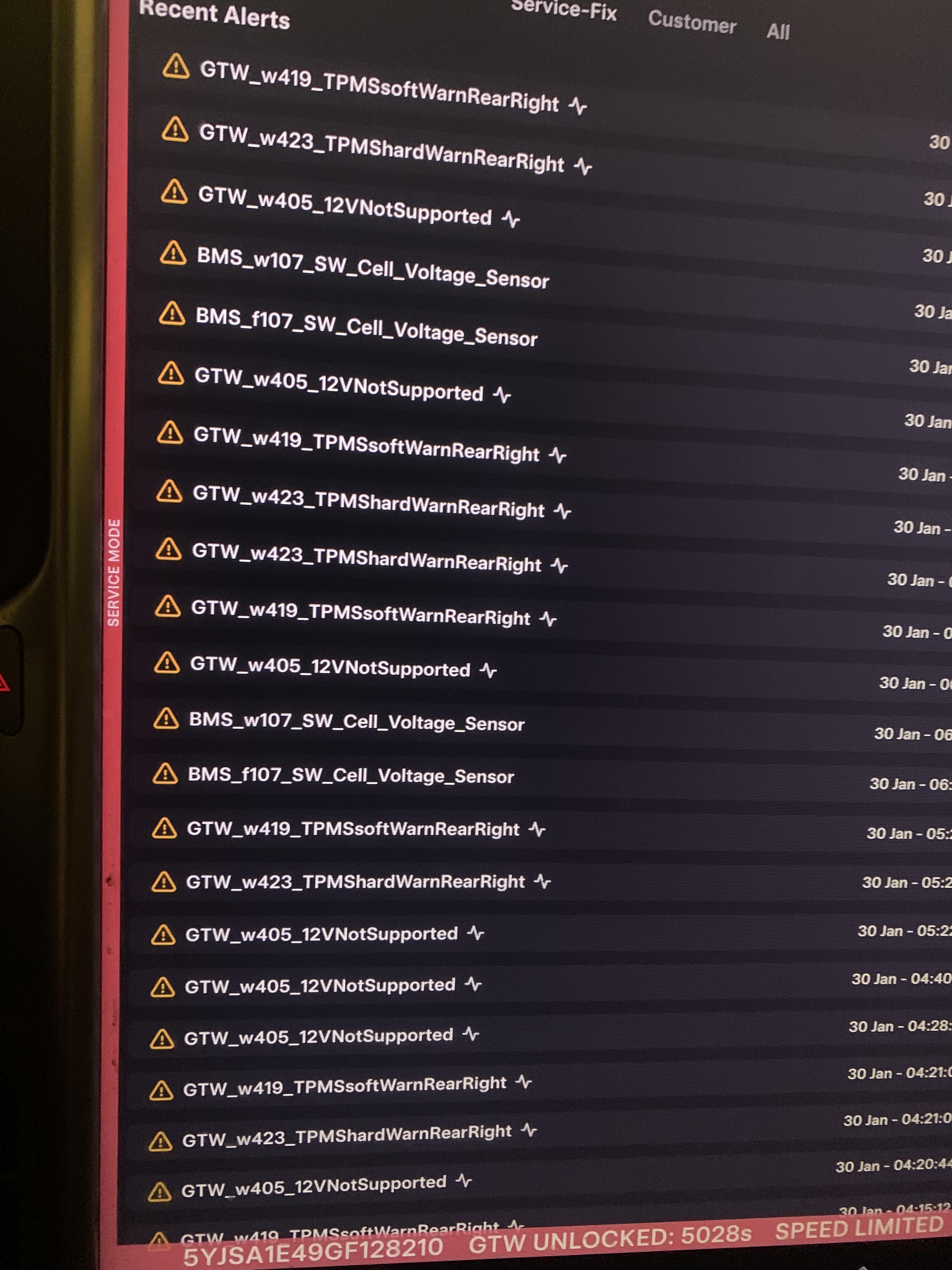

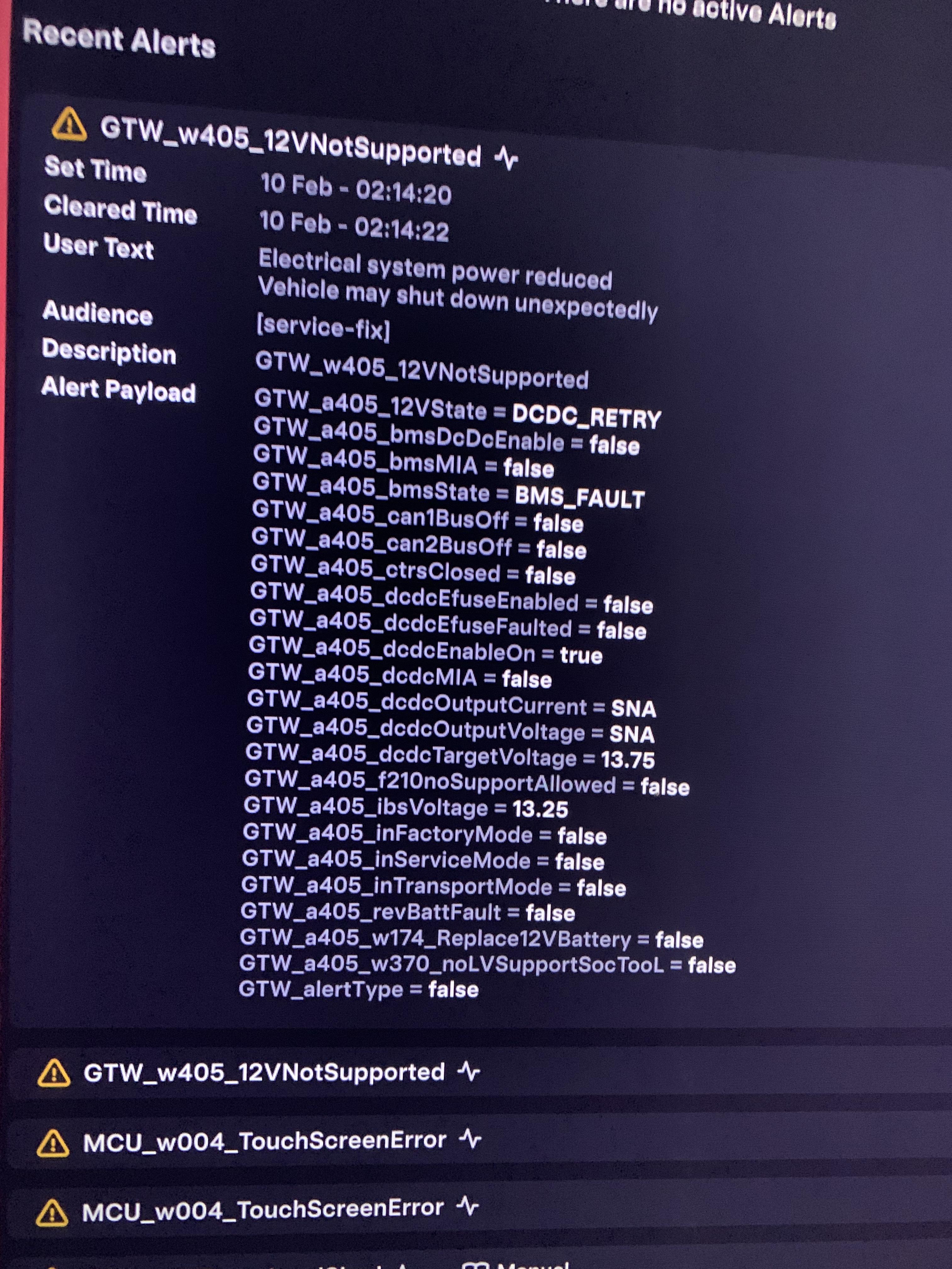

Mihok 4 Опубликовано 10 февраля Автор Поделиться Опубликовано 10 февраля Просто не могу понять те ошибки которые по Bms они не активны . Был есче перегоревший предохранитель 250а dc-dc может он не дает напряжение на контакторы? В 08.02.2026 в 19:30, krox сказал: Не обязательно 107-я ошибка в BMS указывает на механическую неисправность батареи. Было похожее авто с такой ошибкой, которую сделал сам клиент, обновив авто новой прошивкой! Решилось все перепрошивкой блока батареи на ту прошивку, которая была до обновления. Теперь клиент больше не гоняется за новыми обновами. Сам не знаю что делать пока жду переходник чтоб подключить skan my Tesla решил спросить совета у знатоков Ссылка на комментарий Поделиться на другие сайты Поделиться
krox 52 Опубликовано 10 февраля Поделиться Опубликовано 10 февраля Судя из того что вы предоставили - у вас проблема не с батареей. Предполагаю, что пиропатроны вы все проверили и они целые. Обратите внимание на 405-ю ошибку! У вас что-то с 12 в. Ссылка на комментарий Поделиться на другие сайты Поделиться
