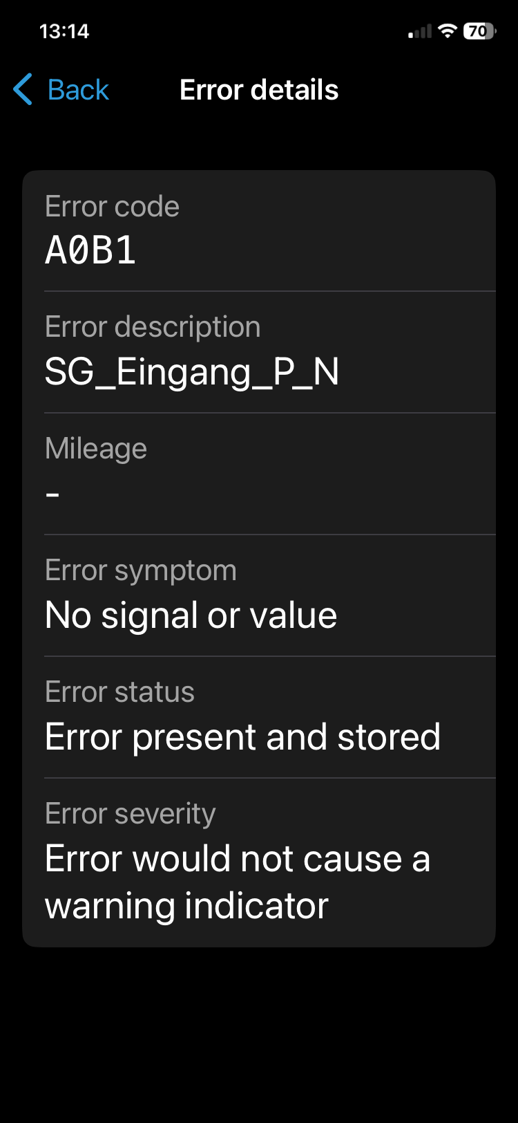

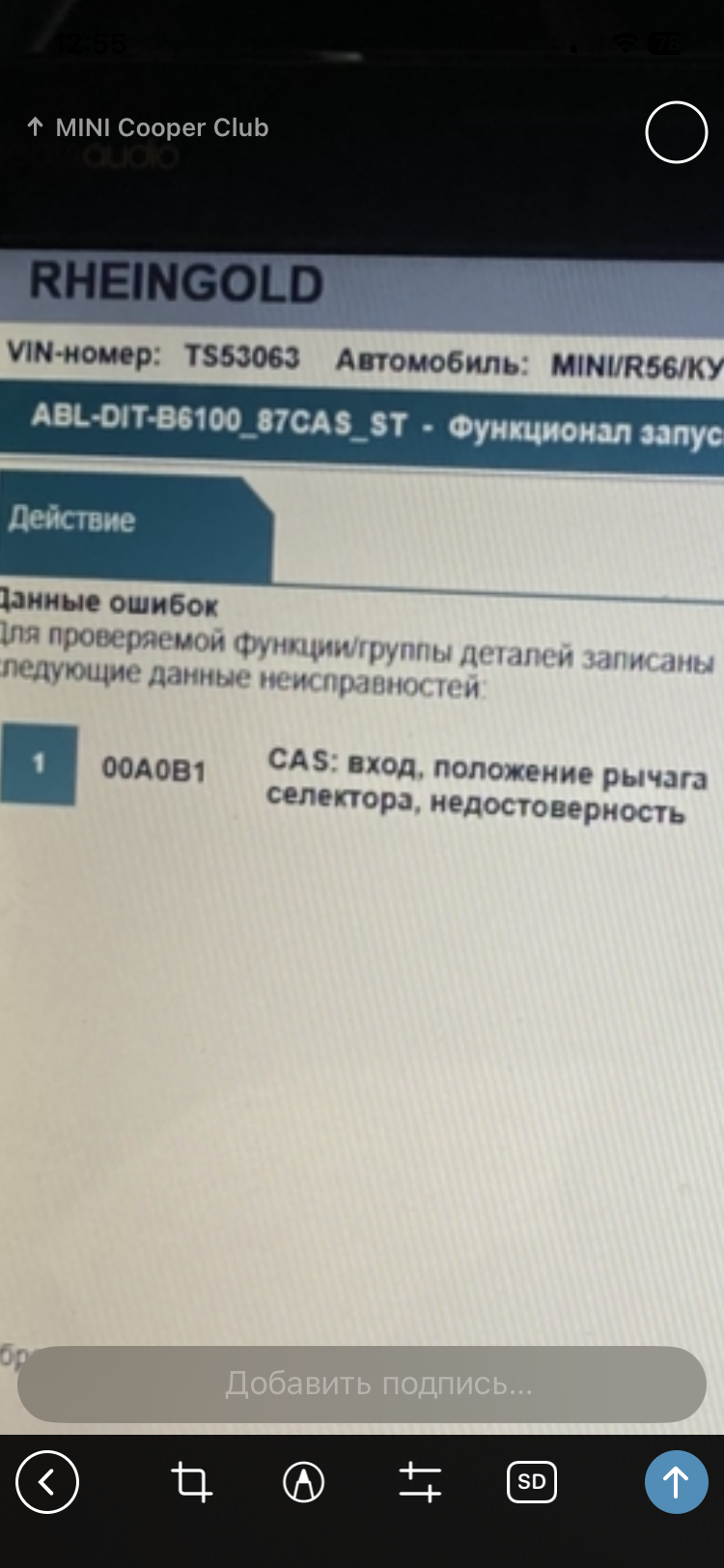

ALLA 1 Опубликовано 1 февраля Поделиться Опубликовано 1 февраля Купили мини r56 2007 года на МКПП, СAS ругается на датчик нейтрали, но его физически нет в том месте где на схеме в ТIS, можно ли его как нибудь отшить? Чтоб ошибки не было? На коробке только один датчик- датчик заднего хода. Никаких лишних проводов с фишками вокруг не наблюдается… Ссылка на комментарий Поделиться на другие сайты Поделиться

andrey-mad 104 Опубликовано 1 февраля Поделиться Опубликовано 1 февраля Перекодируйте правильно Ссылка на комментарий Поделиться на другие сайты Поделиться
ALLA 1 Опубликовано 1 февраля Автор Поделиться Опубликовано 1 февраля 1 минуту назад, andrey-mad сказал: Перекодируйте правильно Да я вот тоже к этому, есть на чем кодировать, только опыта и знаний нет…🤨 спасибо Ссылка на комментарий Поделиться на другие сайты Поделиться
angetatsu 85 Опубликовано 1 февраля Поделиться Опубликовано 1 февраля Здравствуйте, обычно эта ошибка возникает при нарушении связи по CAN между CAS и блоком акпп. Проверьте кодировку в CAS. Ссылка на комментарий Поделиться на другие сайты Поделиться
ALLA 1 Опубликовано 1 февраля Автор Поделиться Опубликовано 1 февраля Только что, angetatsu сказал: Здравствуйте, обычно эта ошибка возникает при нарушении связи по CAN между CAS и блоком акпп. Проверьте кодировку в CAS. У меня МКПП Ссылка на комментарий Поделиться на другие сайты Поделиться

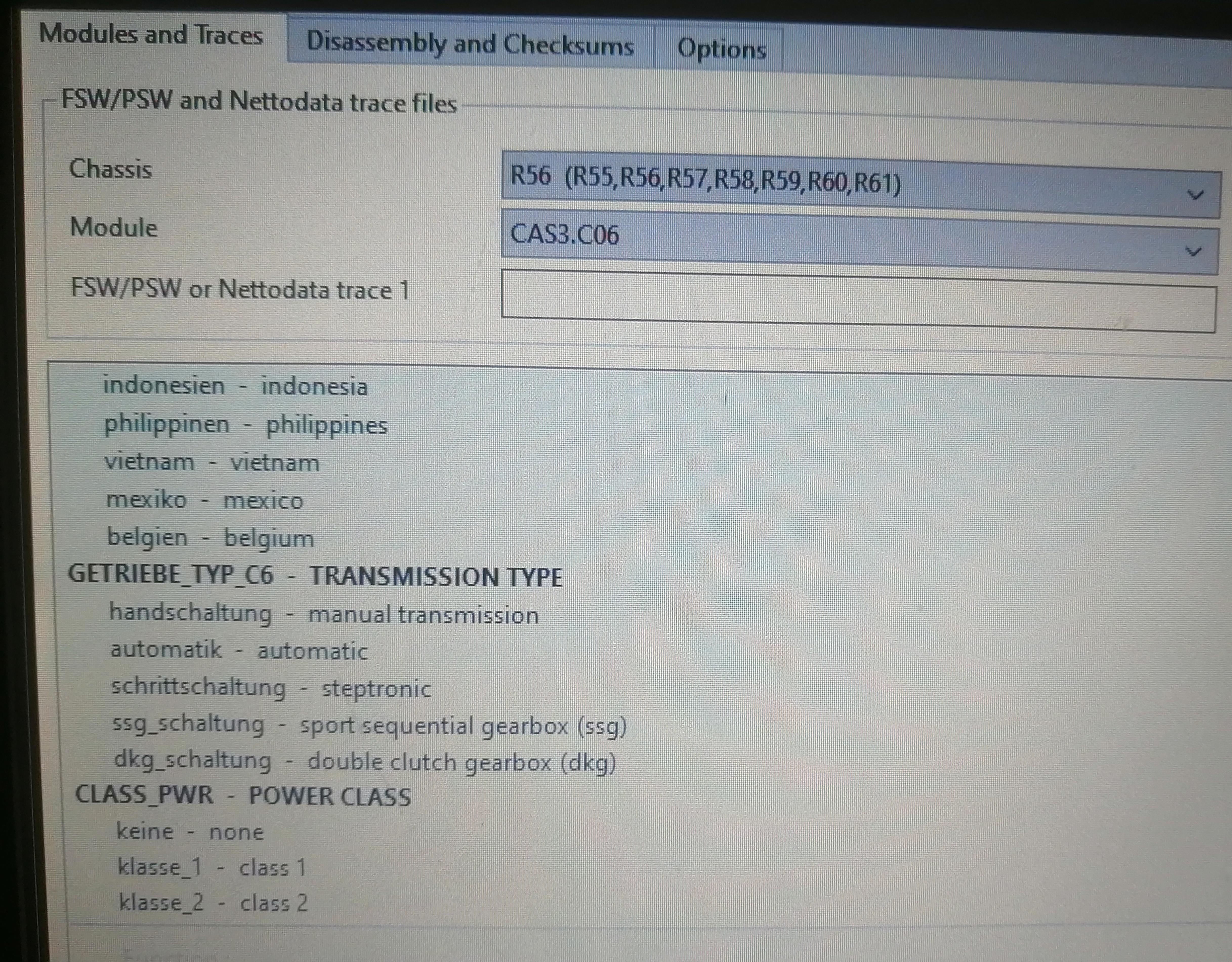

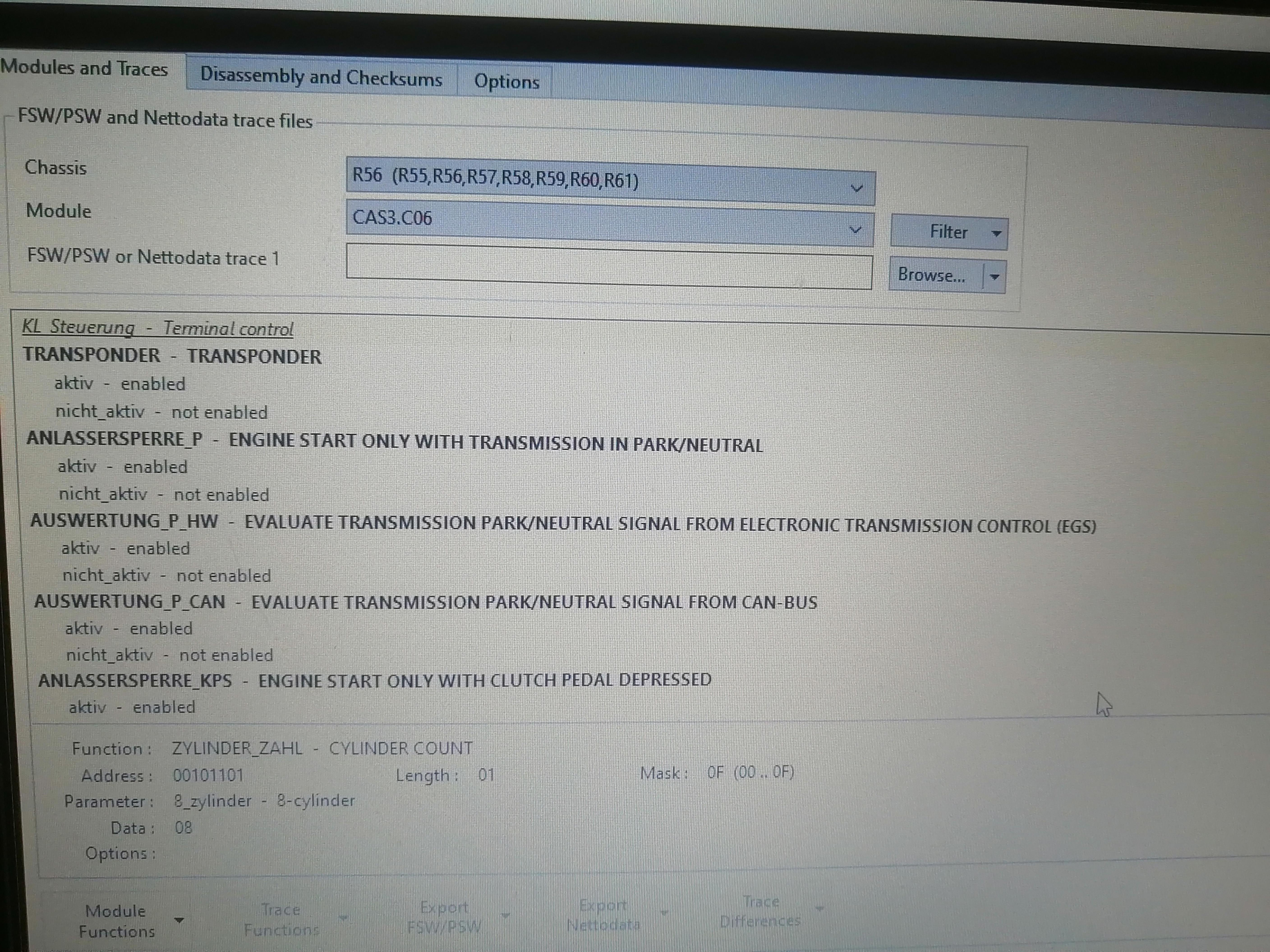

angetatsu 85 Опубликовано 1 февраля Поделиться Опубликовано 1 февраля В том то и дело, а что записано в CAS? NSC Expert вам поможет Ссылка на комментарий Поделиться на другие сайты Поделиться
ALLA 1 Опубликовано 1 февраля Автор Поделиться Опубликовано 1 февраля 4 минуты назад, angetatsu сказал: В том то и дело, а что записано в CAS? NSC Expert вам поможет Тут есть строка CAS, я только разобрала, что 6 передач коробка Ссылка на комментарий Поделиться на другие сайты Поделиться

Vladimir_Shvets 0 Опубликовано 6 апреля Поделиться Опубликовано 6 апреля Я думаю такое можно даже сделать обычным сканером на любом сервисе, если нет то ncs можно смело делать, ничего там страшного нет Ссылка на комментарий Поделиться на другие сайты Поделиться
