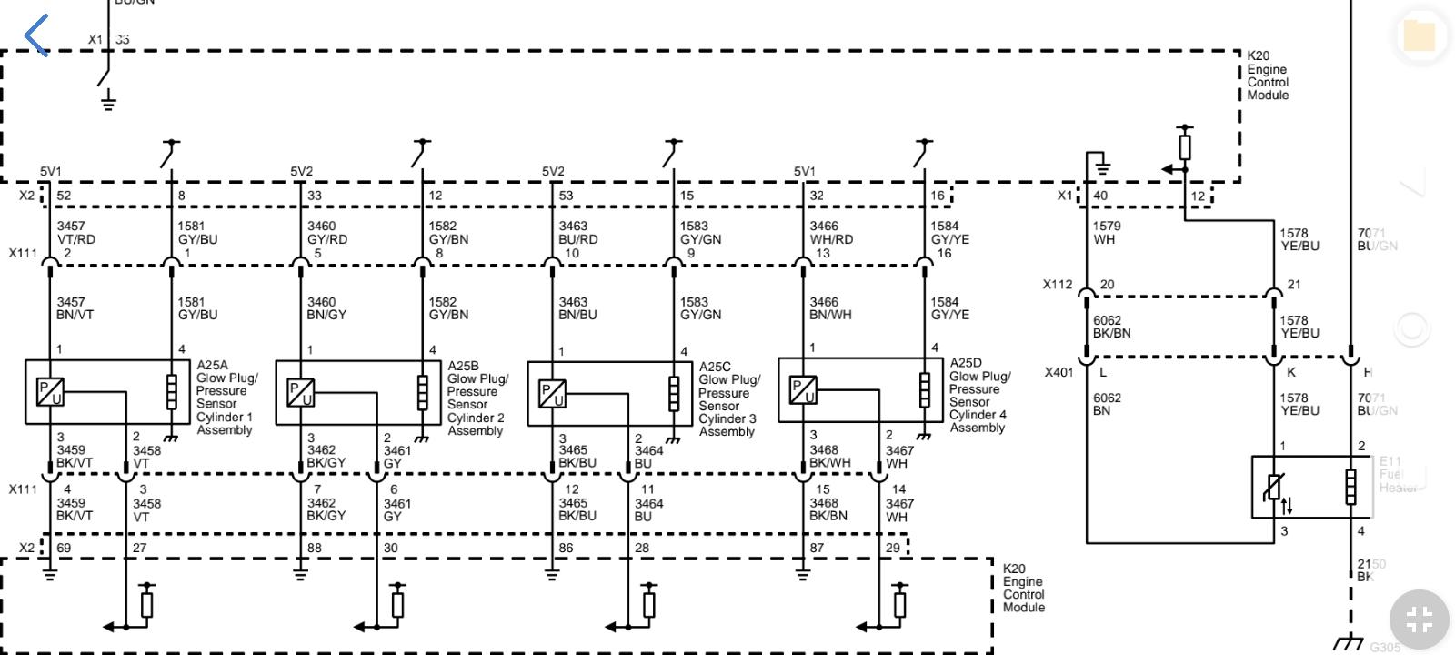

f-master 0 Опубликовано 23 января Поделиться Опубликовано 23 января Приветствую. поделитесь схемой моторника. проблема по свече накала (она с датчиком давления) хотябы фрагмент по накалу. Ссылка на комментарий Поделиться на другие сайты Поделиться
RAZOR85 564 Опубликовано 23 января Поделиться Опубликовано 23 января Ссылка на комментарий Поделиться на другие сайты Поделиться
