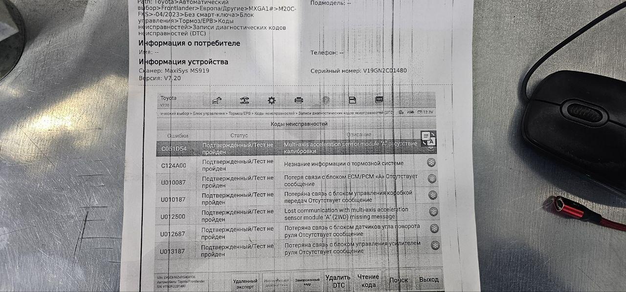

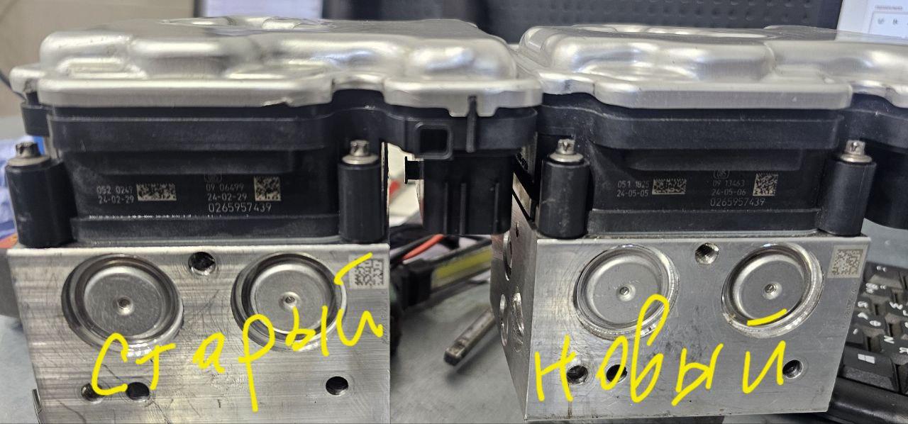

Поменяли  блок ABS на Toyota Frontlander 2024 китайской сборки по причине обрыва одного из клапанов. Новый блок по номеру совпадает со старым. Появились ошибки по потери связи с многими модулями. Подозреваю требуется выполнить конфигурацию блока. Есть у кого нибудь опыт такой работы? Каким оборудованием выполняется?
