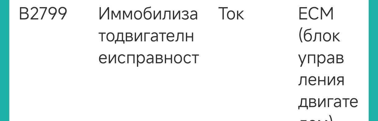

ca7peer 0 Опубликовано 5 января Автор Поделиться Опубликовано 5 января 26 минут назад, Shi сказал: перемычка 13 и 4 в разъеме не работает? Не помогает Ошибся это Avensis Verso минивен Ссылка на комментарий Поделиться на другие сайты Поделиться
Shi 313 Опубликовано 5 января Поделиться Опубликовано 5 января 21 минуту назад, ca7peer сказал: Не помогает простой с перемычкой может доходить и до полутора часов.. если конечно не манипулировал до этого с еепром Ссылка на комментарий Поделиться на другие сайты Поделиться
ca7peer 0 Опубликовано 5 января Автор Поделиться Опубликовано 5 января 4 минуты назад, Shi сказал: простой с перемычкой может доходить и до полутора часов.. если конечно не манипулировал до этого с еепром Ждал 1час 45минут. Все тоже самое, ключи положить не даёт ругается на связь. По проводам все Окей 1 час назад, Shi сказал: простой с перемычкой может доходить и до полутора часов.. если конечно не манипулировал до этого с еепром Епром уже паяный скорее всего там что-то делали Ссылка на комментарий Поделиться на другие сайты Поделиться

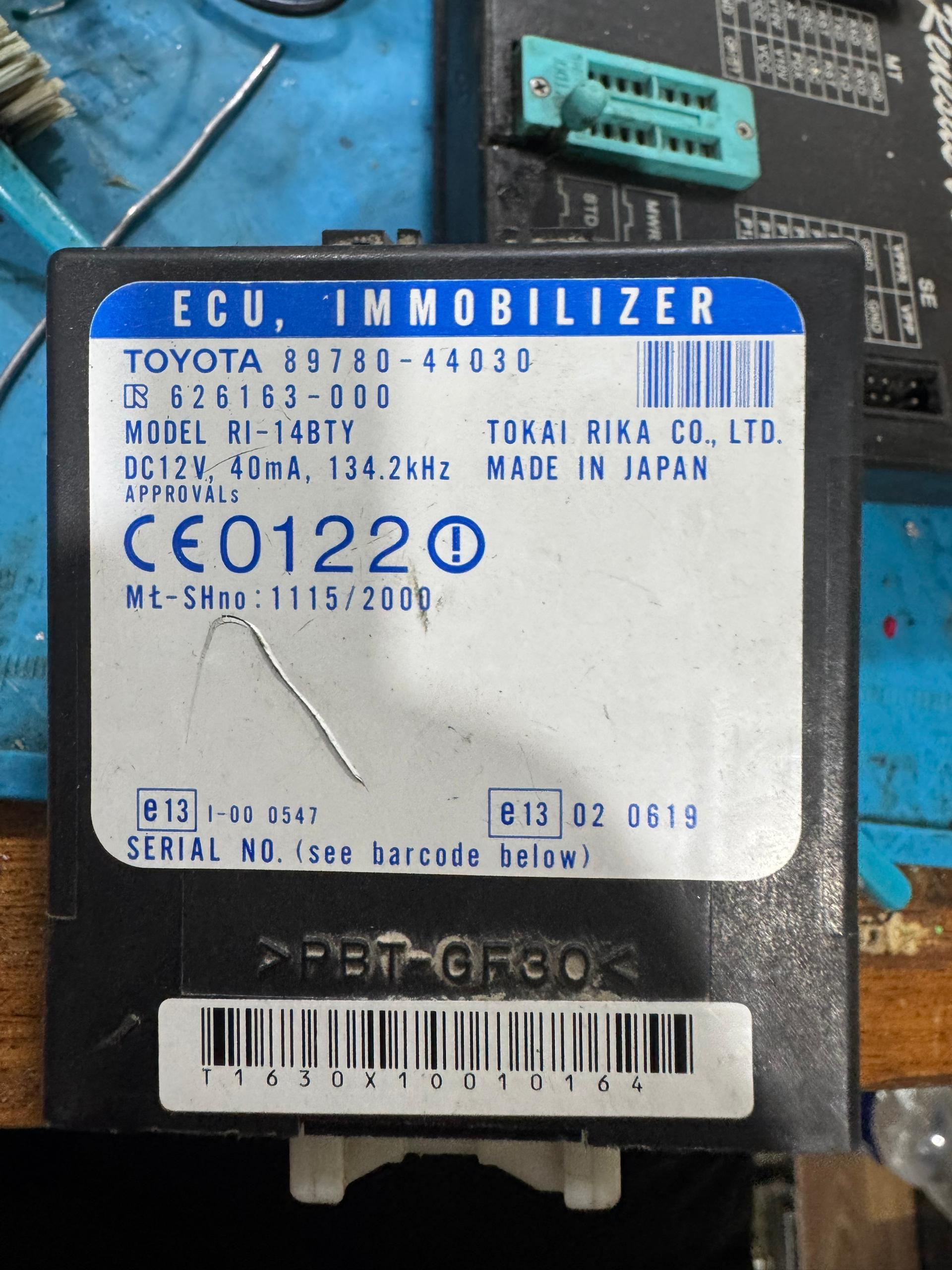

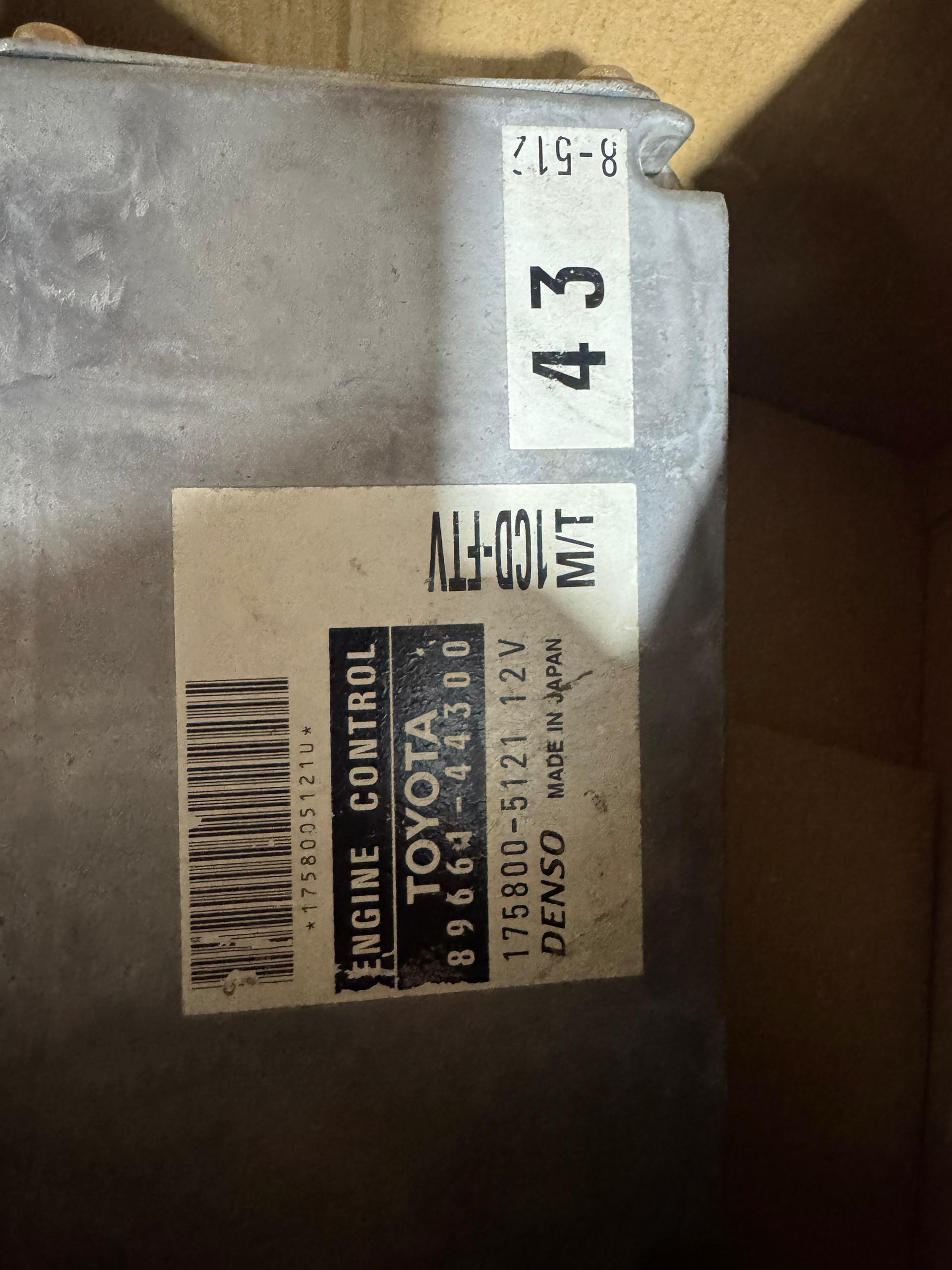

Shi 313 Опубликовано 5 января Поделиться Опубликовано 5 января 51 минуту назад, metz сказал: іммо і моторного а с этим можно чё нить сотворить? eeprom_TOYOTA 89661-44300.bin ImmoBox_Ori.bin Ссылка на комментарий Поделиться на другие сайты Поделиться
