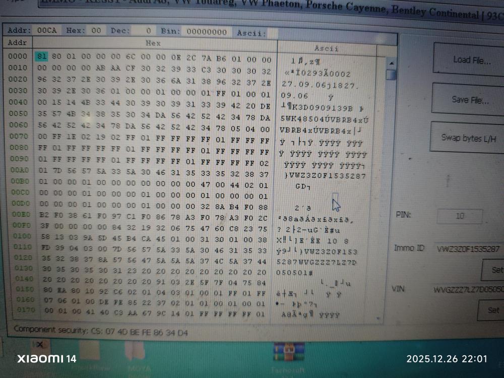

Здравствуйте может кто нибудь помочь из дампа достать pin и cs touareg 2006г kessy siemens 3D0909139B дампа приложил два, один вычитан карпрогом второй икспрогом, карпрог вроде как не правильно читает. Нужно добавить второй ключ, лаунч с этого авто иммо не читает от слова совсем.

5 минут назад, 8VoltS8 сказал:
2025-12-26222024.png.10a7085e573025fd0542c397eb05dff4.png2025-12-26222309.png.8114dd0146240ee7659274b4c623e434.png
Как-то так, обычно логин больше знаков.
Спасибо. Ну да, единственное может только быть 0010?
Да странно, аутел тоже 00010 пин показывает. Причем оба дампа и пин и cs одинаковые
5 минут назад, RAZOR85 сказал:
Ну если уже так, тогда 00010, хотя это полная чушь.
Все верно должно быть 5 цифр пин, вот у меня тоже сомнения, двумя приборами вычитан дамп, вин сходится а пин какой то странный

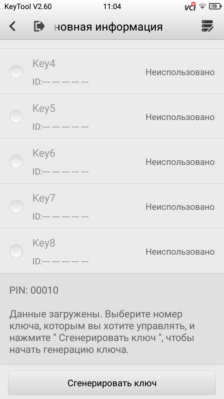

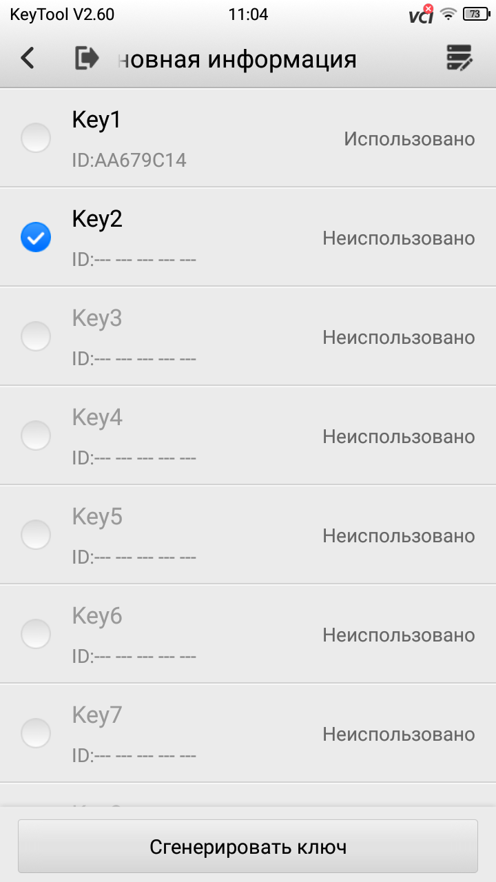

Выше я вам фото отправил из двух разных приборов. Пин оба выдают 00010 по вашим дампам. да и сверьте ид имеющегося ключа также по фоткам выше

34 минуты назад, gagauz91 сказал:
только вот один, который с икс прога, на правду похож. ХЗ, вин тоже верный посмотрел.
41 минуту назад, RAZOR85 сказал:
попытка- не пытка.
33 минуты назад, gagauz91 сказал:
Думаю раз вин верный, ключ тоже совпадет.
19 минут назад, 8VoltS8 сказал:
попытка- не пытка.
Id иммо разный в дампах. И вин тоже. Сверь в каком дампе тот который у тебя и поймёшь какой верный считан
20 минут назад, gagauz91 сказал:
У меня одно и тоже.
я сравнивал с ранее которые читал, с икспрога более похож.
Всем отозвавшимся огромное спасибо pin 00010 подошел 👍
Кому может интересно китайский айпрог вычитывает и pin и cs и Id ключей и Id ключа может в дамп положить.
Только лаунчем Кей программером надо чип подготовить
5 часов назад, MrSky сказал:
По дампу примерно было понятно, что айпрог прочитал верно. Потому как в дампе "дата производства" в xprog был в странном формате. Не захотел писать, чтобы не уводить общение в сторону)
Xprog косячит с чтением, хотя пин верный выдает, только записывать обратно пожалуй им не стоит
Так читали не айпрогом, а карпрогом и икспрогом. Если верить выше написанному.
а вообще один дамп 8бит, второй 16. Скорее всего.
1 час назад, 8VoltS8 сказал:
изначально было вычитано карпрогом и икпрогом, где то вычитал что айпрог неверно читает эти еепромы, а оказалось, что доработанный айпрог очень даже хорошо их читает
1 час назад, gagauz91 сказал:
я изначально не стал читать айпрогом, а оказалось с выпайкой еепрома очень даже хорошо читает. всем отозвавшимся еще раз Спасибо!

В 26.12.2025 в 21:25, 8VoltS8 сказал:
смотрю вы сначала Абриком дамп расшифровали, потом тангой.
я так понял вы не поняли как абриком CS достать с дампа Kessy?
8 минут назад, gde39rus сказал:
Это для сравнения было. ) other data - и будет cs.
