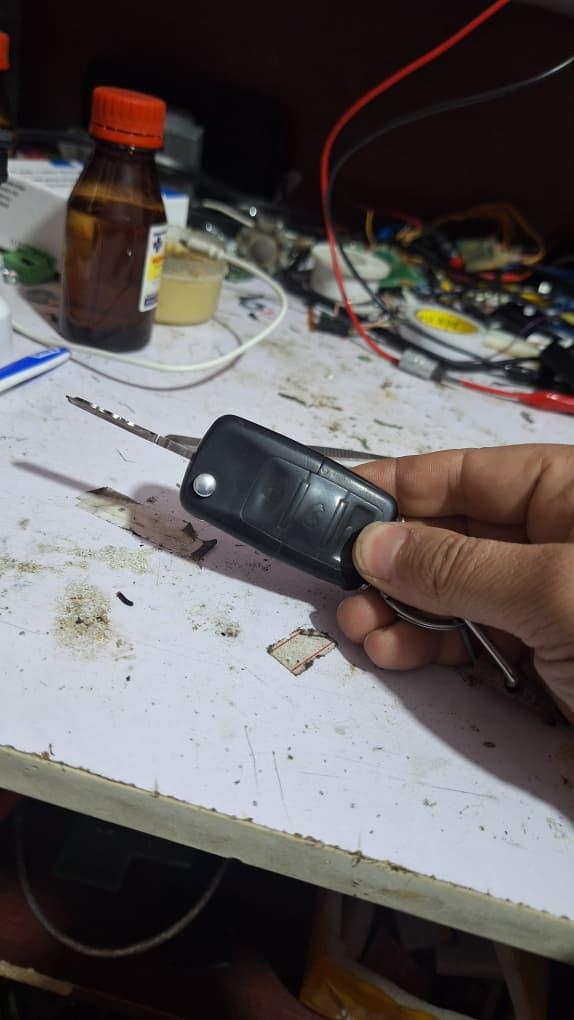

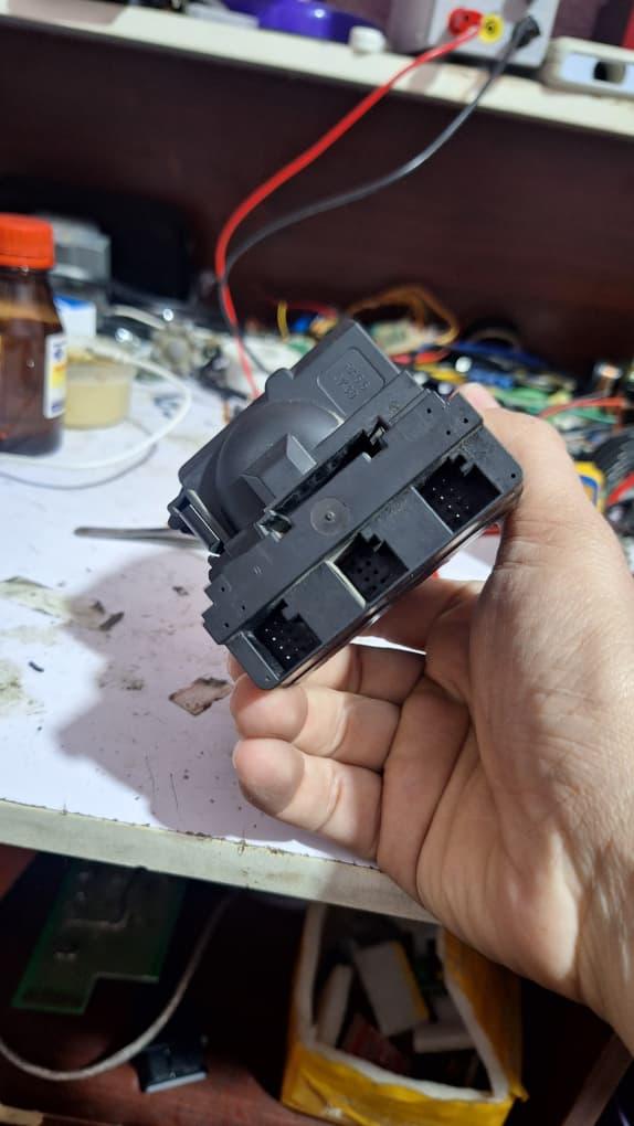

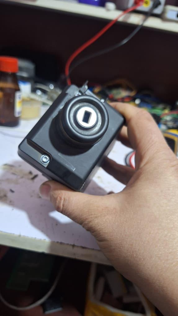

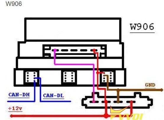

Zafarjon 19 Опубликовано 24 декабря, 2025 Поделиться Опубликовано 24 декабря, 2025 Приветствую коллеги. Машину остановили и заглушили, все больше ключ не принимает. Диагностику не делали, машина далеко за городом. Сгонять туда последний вариант. принесли замок с ключем. Эмулятор заказал и завтра получу. Нужна распиновка замка и защелки для проверки на столе. чип читается икс хорсом это от мерса 906, кто знает они идентичны? уж очень похожи. только не инфоркасный замок а чип) Ссылка на комментарий Поделиться на другие сайты Поделиться
Alpine ua 340 Опубликовано 24 декабря, 2025 Поделиться Опубликовано 24 декабря, 2025 Да, 906/crafter - єто практически одинаковие авто. Подключение такое же Защелка замка у них первое что умирает Ссылка на комментарий Поделиться на другие сайты Поделиться
Zafarjon 19 Опубликовано 24 декабря, 2025 Автор Поделиться Опубликовано 24 декабря, 2025 11 минут назад, Alpine ua сказал: Да, 906/crafter - єто практически одинаковие авто. Подключение такое же Защелка замка у них первое что умирает спасибо. мне так и сказал друг со столицы и отправил эмуль. завтра отпишусь про результат Ссылка на комментарий Поделиться на другие сайты Поделиться
