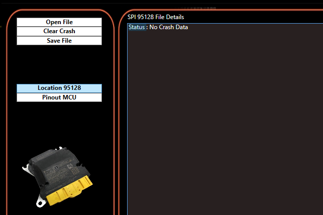

Kacz 22 Опубликовано 5 декабря, 2025 Поделиться Опубликовано 5 декабря, 2025 Привіт, модуль SRS з номером 0285 015 019 можна зробити virgin/обнулити щоб знову закодувати? стоїть EEPROM 95128. доадю дамп.дякую. RSR_95128RT_ORIGINAL_BACKUP.7z Ссылка на комментарий Поделиться на другие сайты Поделиться
greencamp 371 Опубликовано 5 декабря, 2025 Поделиться Опубликовано 5 декабря, 2025 26 минут назад, Kacz сказал: Привіт, модуль SRS з номером 0285 015 019 можна зробити virgin/обнулити щоб знову закодувати? стоїть EEPROM 95128. доадю дамп.дякую. RSR_95128RT_ORIGINAL_BACKUP.7z 1.92 kB · 0 загрузок Ви шось не те робите... Ссылка на комментарий Поделиться на другие сайты Поделиться
dierus 787 Опубликовано 5 декабря, 2025 Поделиться Опубликовано 5 декабря, 2025 Ну краша там нема на всяк випадок) А там не можно просто анлок-кодування-лок блоку зробити? я помню, шо там і vin можно помінять Ссылка на комментарий Поделиться на другие сайты Поделиться
Kacz 22 Опубликовано 5 декабря, 2025 Автор Поделиться Опубликовано 5 декабря, 2025 2 хвилини назад, dierus сказав: Ну краша там нема на всяк випадок) А там не можно просто анлок-кодування-лок блоку зробити? я помню, шо там і vin можно помінять оригінал блоку нема, придбали інший, закодувати кцентрі недає, думаю шо треба зробити його вірген. Поправте якшо не так. Ссылка на комментарий Поделиться на другие сайты Поделиться

dierus 787 Опубликовано 5 декабря, 2025 Поделиться Опубликовано 5 декабря, 2025 ксентрі і не дасть, ведьма. Чи монако greencamp 1 Ссылка на комментарий Поделиться на другие сайты Поделиться

Kacz 22 Опубликовано 5 декабря, 2025 Автор Поделиться Опубликовано 5 декабря, 2025 1 хвилину назад, dierus сказав: ксентрі і не дасть, ведьма. Чи монако давно не мав справи з аірбагами але монако і ведіамо під рукою. Поправте зробити UNLOCK 1.шоб поправити комплектацію , чи там буде ВІНКОД (VIN) машини донора і замінити? 2.зробити UNLOCKі пройтися Ксентрі ? ...і пізніше LOCK спс Ссылка на комментарий Поделиться на другие сайты Поделиться
dierus 787 Опубликовано 5 декабря, 2025 Поделиться Опубликовано 5 декабря, 2025 Заходиш в блок ведьмою. Шукаєш анлок. Пишеш він, тикаєш комплектацію, потім жмеш лок і все Ссылка на комментарий Поделиться на другие сайты Поделиться
Kacz 22 Опубликовано 5 декабря, 2025 Автор Поделиться Опубликовано 5 декабря, 2025 1 хвилину назад, dierus сказав: Заходиш в блок ведьмою. Шукаєш анлок. Пишеш він, тикаєш комплектацію, потім жмеш лок і все зрозуміло! іду тикати :) дам знати Ссылка на комментарий Поделиться на другие сайты Поделиться
