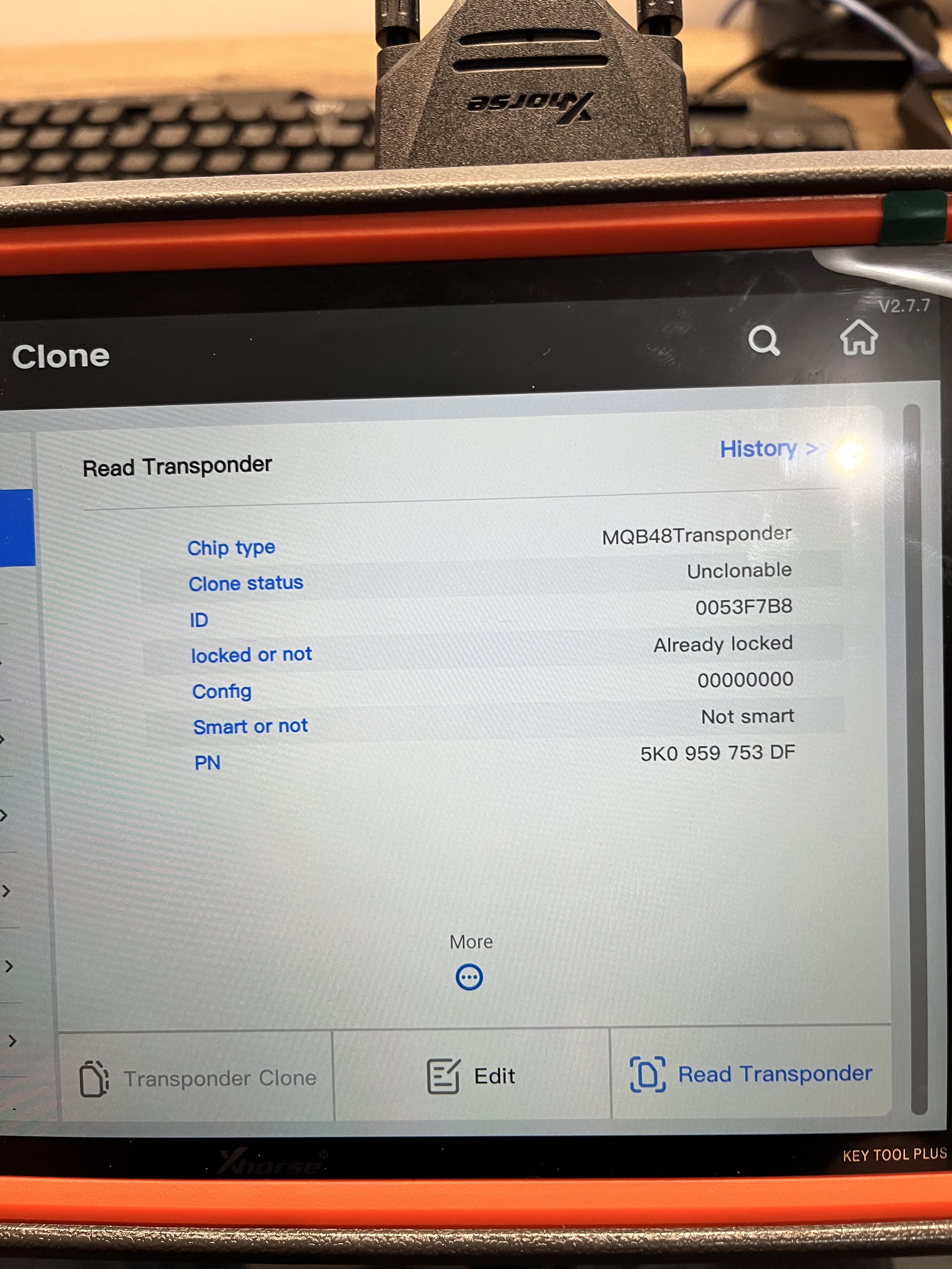

calibra43 285 Опубликовано 2 декабря, 2025 Автор Поделиться Опубликовано 2 декабря, 2025 3 минуты назад, pavluscha сказал: конечно сможем Кстати ключ случайно не ID 49 коробка автоматическая? Коробка Автомат ключ mqb 48 эбу завтра сниму попробую прочитать как считаю дам знать спасибо Ссылка на комментарий Поделиться на другие сайты Поделиться

pavluscha 31 Опубликовано 2 декабря, 2025 Поделиться Опубликовано 2 декабря, 2025 8 минут назад, calibra43 сказал: Коробка Автомат ключ mqb 48 эбу завтра сниму попробую прочитать как считаю дам знать спасибо Это ты прочитал оригинальный ключ почему там конфигурация все нули 9 минут назад, Dmitriy79 сказал: Весьма странно! Как может влиять SC в эбу моторчика . На то что ключей в приборки 0 . Ключ должны прописать родной . Может проблема в приборке !» дилеры конечно рулят 🙃 возможно моторный блок было immo off А дилеру вернули оригинальный дамп ну и конечно Мне не нравится cs код он слишком короткий как на mqb 12 минут назад, calibra43 сказал: Коробка Автомат ключ mqb 48 эбу завтра сниму попробую прочитать как считаю дам знать спасибо если автоматическая коробка передач то несколько изменяет ситуацию и усложняет ее Ссылка на комментарий Поделиться на другие сайты Поделиться
calibra43 285 Опубликовано 2 декабря, 2025 Автор Поделиться Опубликовано 2 декабря, 2025 2 минуты назад, pavluscha сказал: Это ты прочитал оригинальный ключ почему там конфигурация все нули возможно моторный блок было immo off А дилеру вернули оригинальный дамп Да это оригинал ключ,Я тоже заметил по нулям.у второго ключа которыи дилер дал тоже все 00 Ссылка на комментарий Поделиться на другие сайты Поделиться
