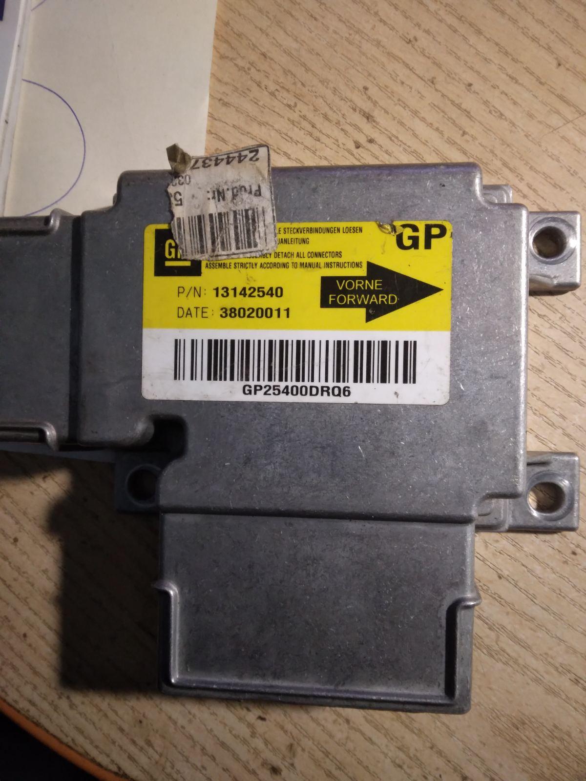

Kiberdirector 0 Опубликовано 2 декабря, 2025 Поделиться Опубликовано 2 декабря, 2025 Подскажите пожалуйста чем почистить CRASH Data в Opel Vectra C, блок 13142540 Ссылка на комментарий Поделиться на другие сайты Поделиться
shnaider001 56 Опубликовано 2 декабря, 2025 Поделиться Опубликовано 2 декабря, 2025 4 минуты назад, Kiberdirector сказал: Подскажите пожалуйста чем почистить CRASH Data в Opel Vectra C, блок 13142540 shtob potskazat vam nado napisat ne tolko nomer bloka a shto vnutri bloka kakoi erpom ili procesor nekto vmesto vam ne budit iskat shto tam staoit vnutri prochitaite eprom i om 1 минуту назад, shnaider001 сказал: shtob potskazat vam nado napisat ne tolko nomer bloka a shto vnutri bloka kakoi erpom ili procesor nekto vmesto vam ne budit iskat shto tam staoit vnutri prochitaite eprom ili procesor i pomojem Ссылка на комментарий Поделиться на другие сайты Поделиться
EviCar 139 Опубликовано 2 декабря, 2025 Поделиться Опубликовано 2 декабря, 2025 1 час назад, Kiberdirector сказал: Подскажите пожалуйста чем почистить CRASH Data в Opel Vectra C, блок 13142540 Из самого дешманского карпрогом, ну или считать дамп 95040 и кинуть сюда Ссылка на комментарий Поделиться на другие сайты Поделиться

bank 711 Опубликовано 2 декабря, 2025 Поделиться Опубликовано 2 декабря, 2025 Не поверите. Хекс редактором… 1 годину тому, bank сказав: Не поверите. Хекс редактором… Если не верите, последняя подсказка. Внутри стоит 9389363, читать как 95040. А дальше руцями править несколько секторов RAZOR85 1 Ссылка на комментарий Поделиться на другие сайты Поделиться
