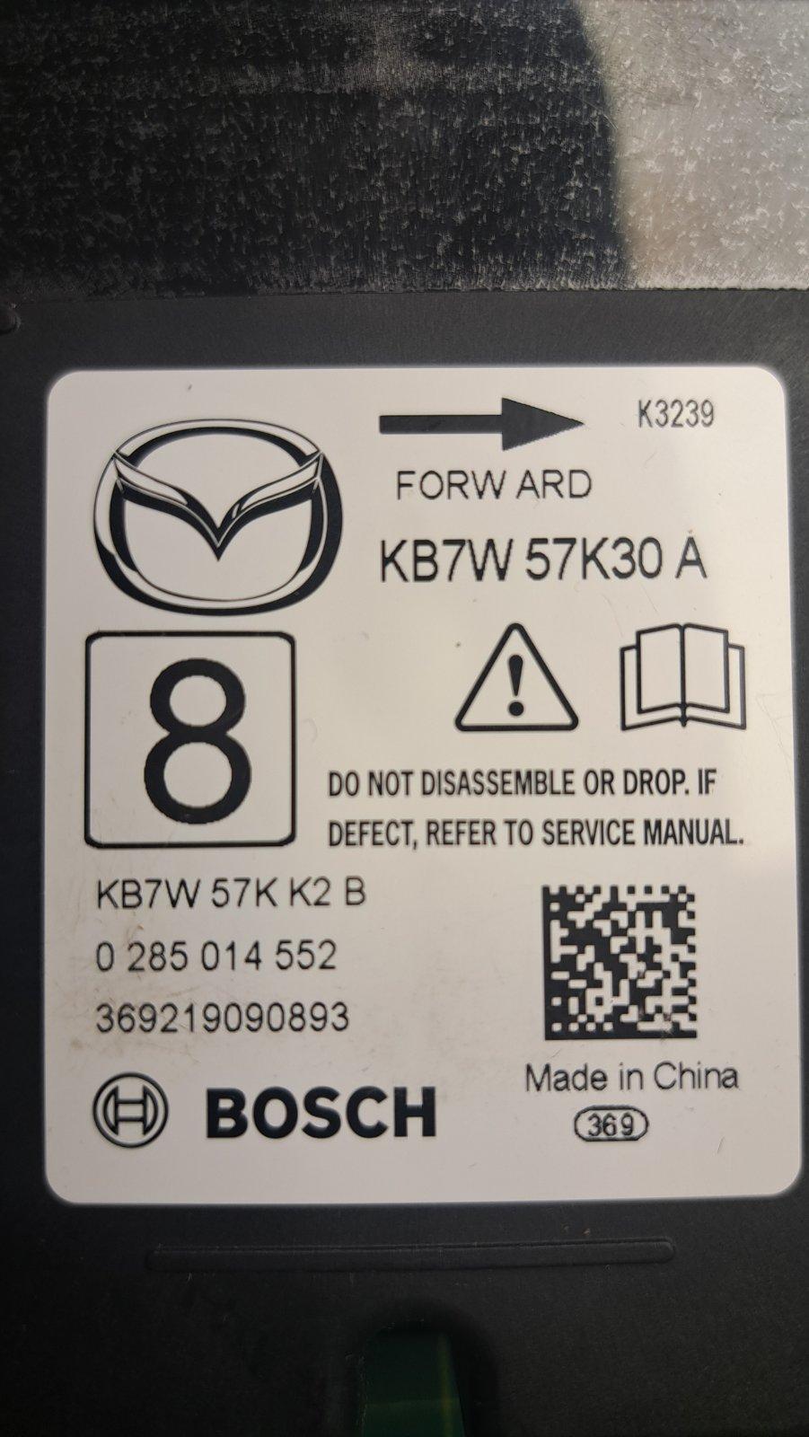

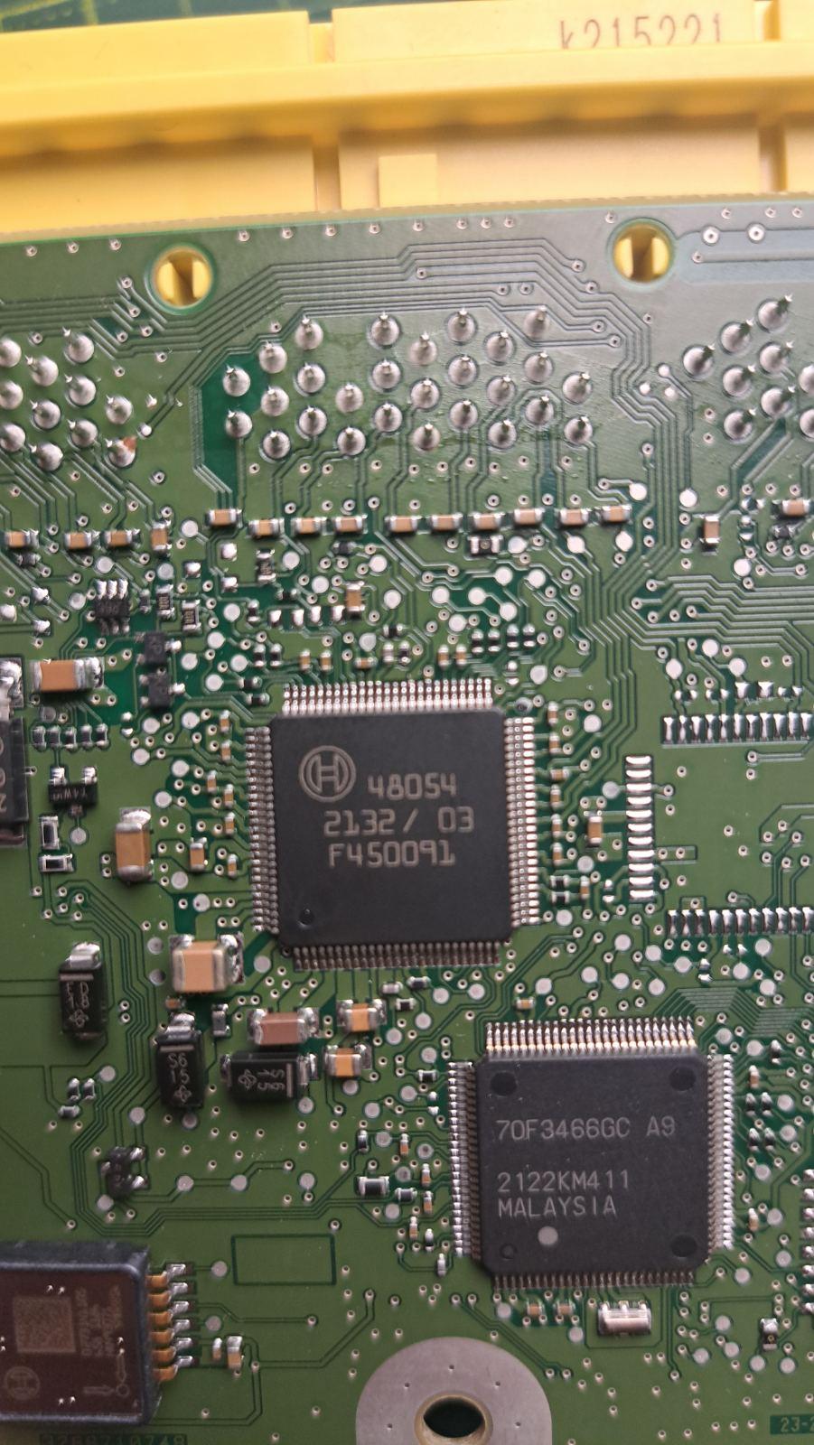

Taras_chip 0 Опубликовано 16 часов назад Поделиться Опубликовано 16 часов назад Приветствую.Mazda CX5 2021 USA KB7W 57K30 A после сброса краш даты получил следующие ошибки. U3000 B0001 B0010 B0011 B1211 B1214 По моим поискам нашел что что U3000 указывает на неисправность драйвера BOSH. Решается заменой драйвера? На моей плате стоит BOSH 48054 могу его заменить BOSH 40138 ? Но нужно ли прошивать драйвер после его замены? Ссылка на комментарий Поделиться на другие сайты Поделиться

beliy73 45 Опубликовано 13 часов назад Поделиться Опубликовано 13 часов назад 2 часа назад, Taras_chip сказал: Но нужно ли прошивать драйвер после его замены? Делал Мазду 3 18 или 19 год ,после замены драйвера ошибка не ушла , тер краш еще раз и все заработало , в Ауди А4 тоже ,блоки Бош были в обеих авто Ссылка на комментарий Поделиться на другие сайты Поделиться
