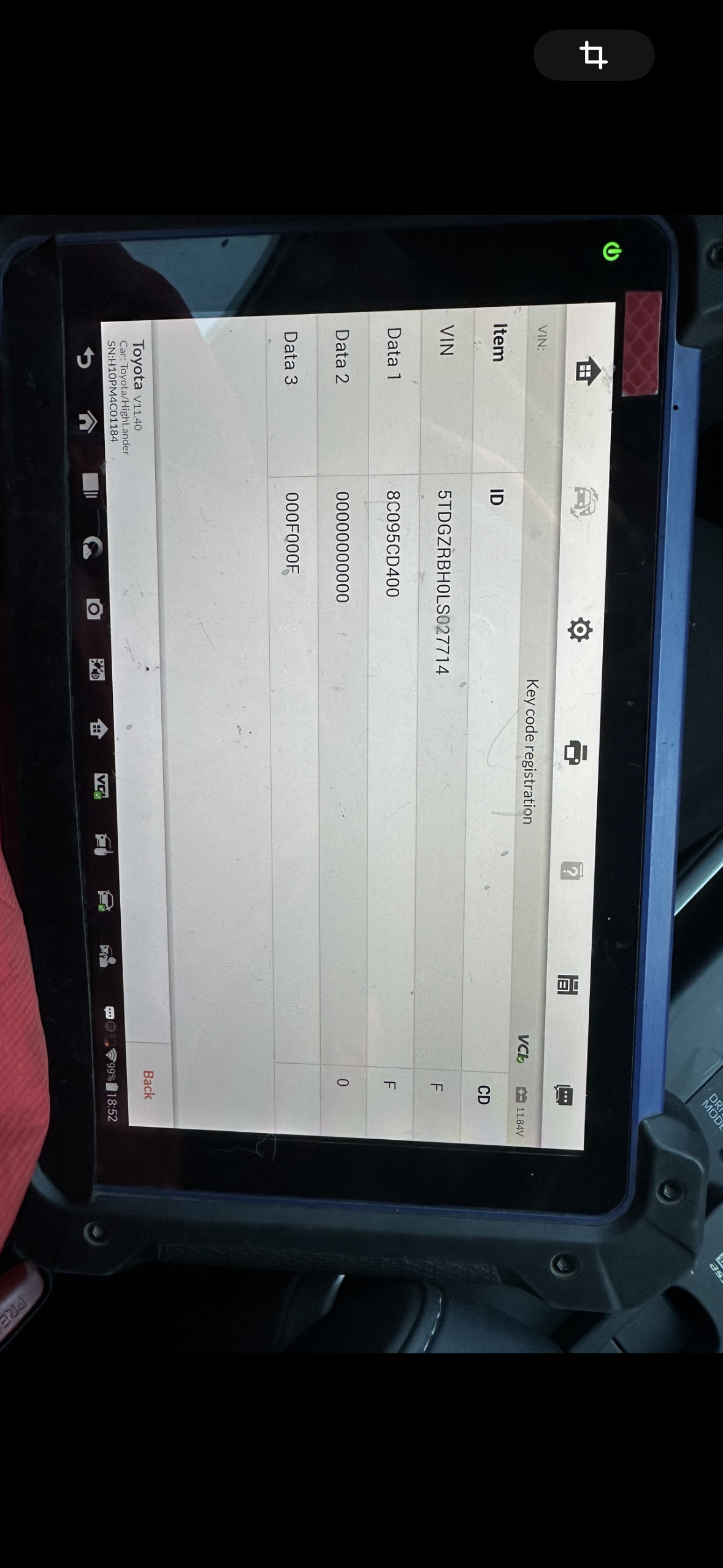

Fedor0324 2 Опубликовано 30 ноября, 2025 Поделиться Опубликовано 30 ноября, 2025 Toyota Highlander 2020 сначала сделал back up Immo data файл через obd сохранил , когда я ходил за эмулятором друг сделал smart box reset (all key lost) сейчас записаных ключей 0. Сейчас когда хочу записать ключ он не записывает прикрепил видео и фото. Помогите добрые люди IMG_5427.mov IMG_5400.dng Ссылка на комментарий Поделиться на другие сайты Поделиться

Fedor0324 2 Опубликовано 1 декабря, 2025 Автор Поделиться Опубликовано 1 декабря, 2025 Вот ещё кое что интересное Сейчас сделал back up Immo data и с помощью этого файла сделал generated analog key с помощью эмулятора ,и делаю add key на эмуляторе моргает зелёный свет это означает то что машина видит ключ и хочет его принять . Зашёл диагностику посмотреть там есть такая функция key code registration, и там показывает что 1 ключ записан но у ключа другой key id . Как выясню причину напишу спасибо всем IMG_5457.mov 23 часа назад, Shapdiagnostics сказал: в хлебном спрошу завтра, вроде были Брат я же не прошу чтоб ты мне нашёл код за 100 рублей , я просто знаю что цены на код 4тысяч и выше . Хотел найти по дешевле 4тысяч так как это не точно что дело именно в коде. Если окажется что дело в коде брат я буду рад за тебя так как ты мастер который знает многое спасибо тебе Ссылка на комментарий Поделиться на другие сайты Поделиться
lelic 0 Опубликовано 2 декабря, 2025 Поделиться Опубликовано 2 декабря, 2025 очень странные цифры в дата2 и дата 3 . невидил там никогда всех нулей. лучше сделайте это техстримом. там хоть больше шансов что нет косяков в программе и алгоритмах Ссылка на комментарий Поделиться на другие сайты Поделиться

Fedor0324 2 Опубликовано 2 декабря, 2025 Автор Поделиться Опубликовано 2 декабря, 2025 53 минуты назад, lelic сказал: очень странные цифры в дата2 и дата 3 . невидил там никогда всех нулей. лучше сделайте это техстримом. там хоть больше шансов что нет косяков в программе и алгоритмах Там нули так как был сделан smart box reset Ссылка на комментарий Поделиться на другие сайты Поделиться
