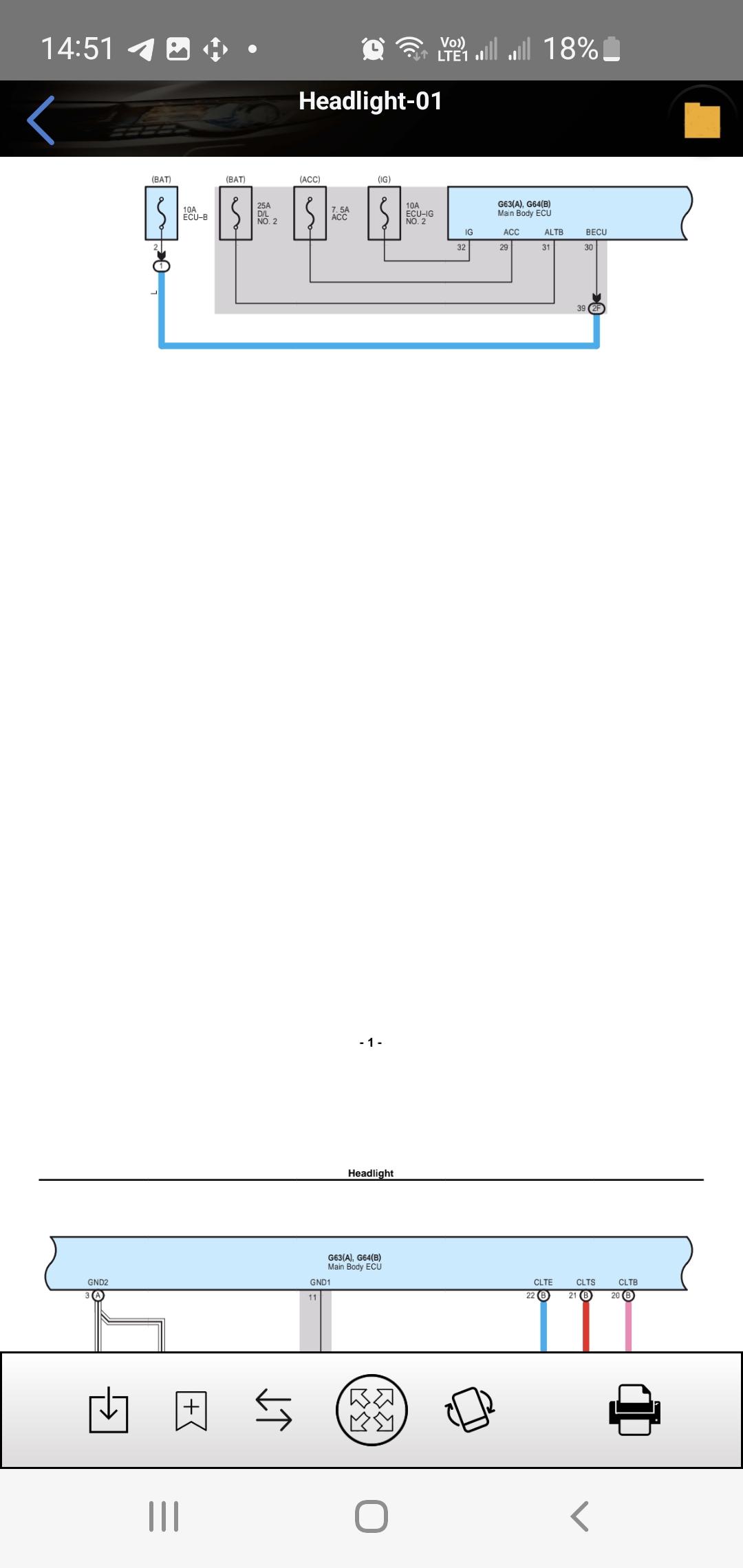

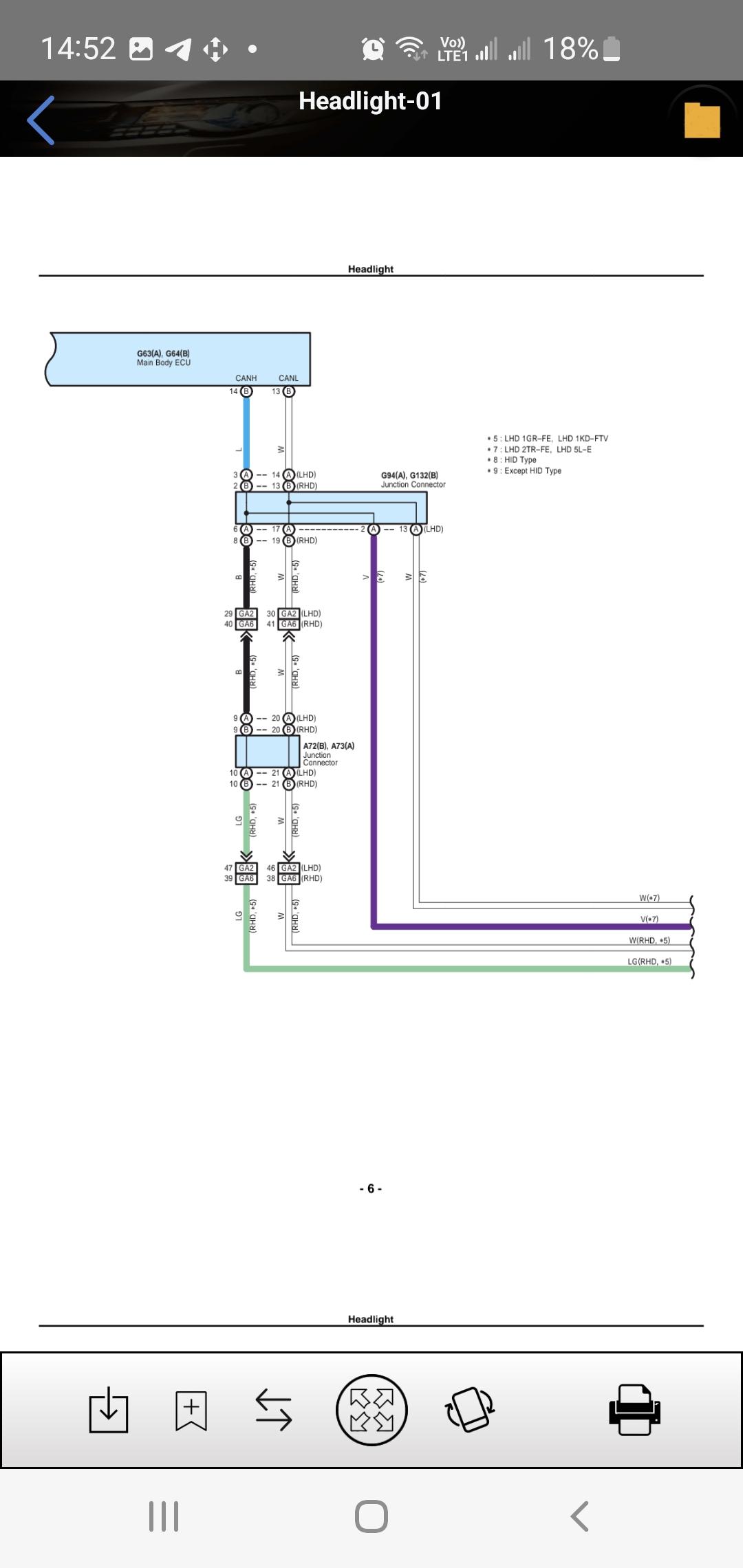

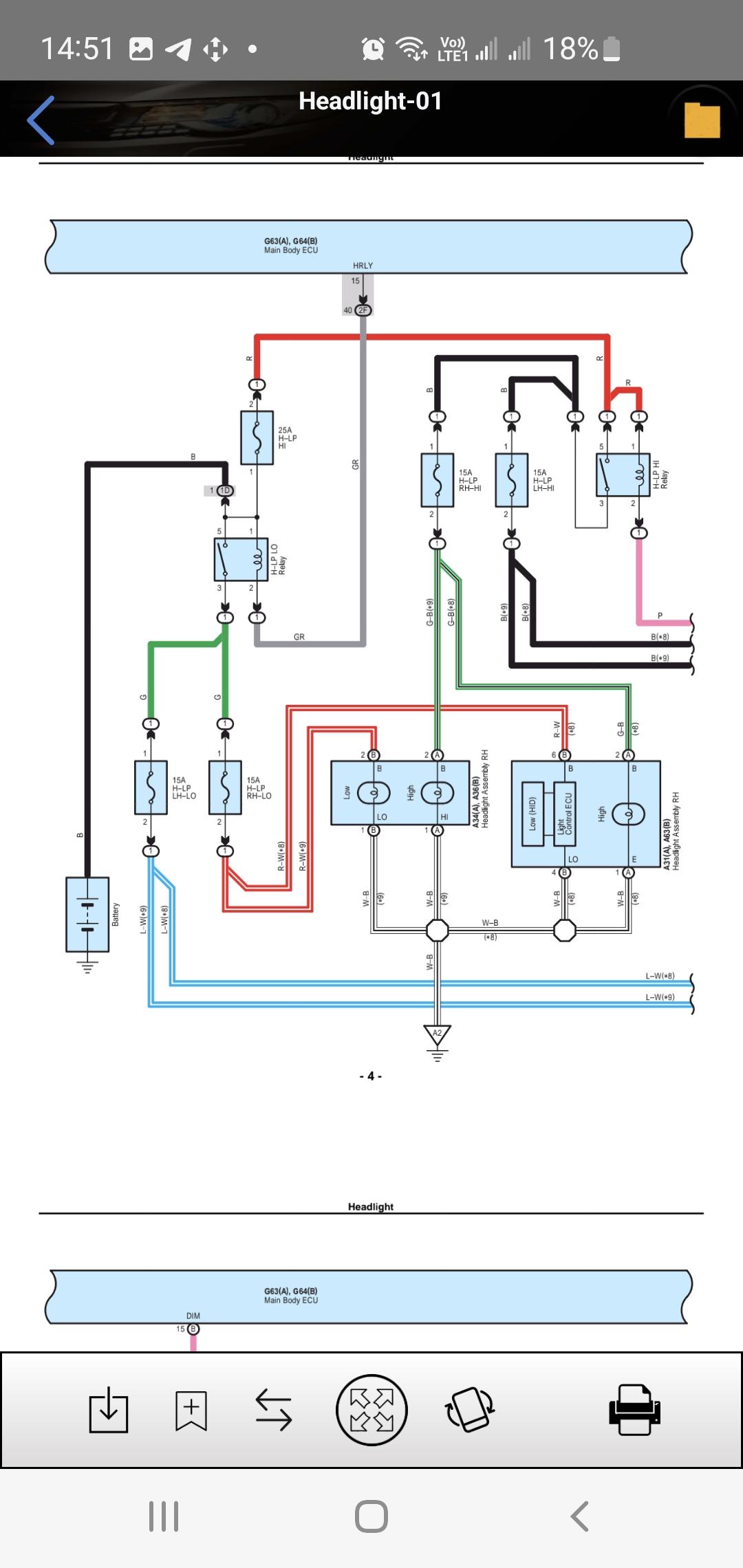

Key Master 152 Опубликовано 20 ноября, 2025 Поделиться Опубликовано 20 ноября, 2025 Доброго времени суток коллеги. Есть данная машинка в ней не работает дальний свет (на управление реле дальнего света не приходит минус от BCM подозреваю провод где-то от окиси распался так как при включении дальнего на управлении реле 5-6 вольт без нагрузки) потому нужна схема дальнего света и распиновка BCM. VIN: JTEBH3FJ305013472 89221-60160 Ссылка на комментарий Поделиться на другие сайты Поделиться

anisimov83 396 Опубликовано 21 ноября, 2025 Поделиться Опубликовано 21 ноября, 2025 22 часа назад, Key Master сказал: Доброго времени суток коллеги. Есть данная машинка в ней не работает дальний свет (на управление реле дальнего света не приходит минус от BCM подозреваю провод где-то от окиси распался так как при включении дальнего на управлении реле 5-6 вольт без нагрузки) потому нужна схема дальнего света и распиновка BCM. VIN: JTEBH3FJ305013472 89221-60160 Ссылка на комментарий Поделиться на другие сайты Поделиться
