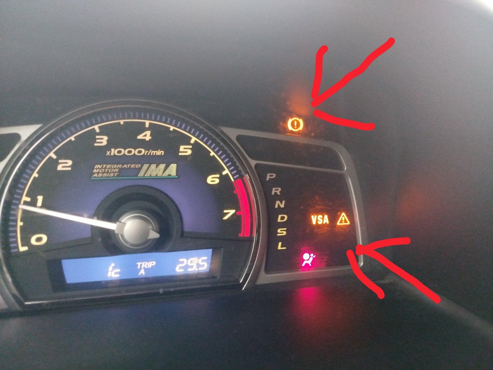

Заглушил машину - завел снова на приборке появляются ошибки ..Коробка блокируется..
Нужно ждать 5 мин  они пропадают и едет дальше..
Проехали много сервисов...
Решились на замену ЭБУ.

Со слов клиента
Решились на замену ЭБУ.IMG-d8874aee658719308c4afc9c2cd88075-V.thumb.jpg.5153230fc08d721253cc343f83826829.jpg

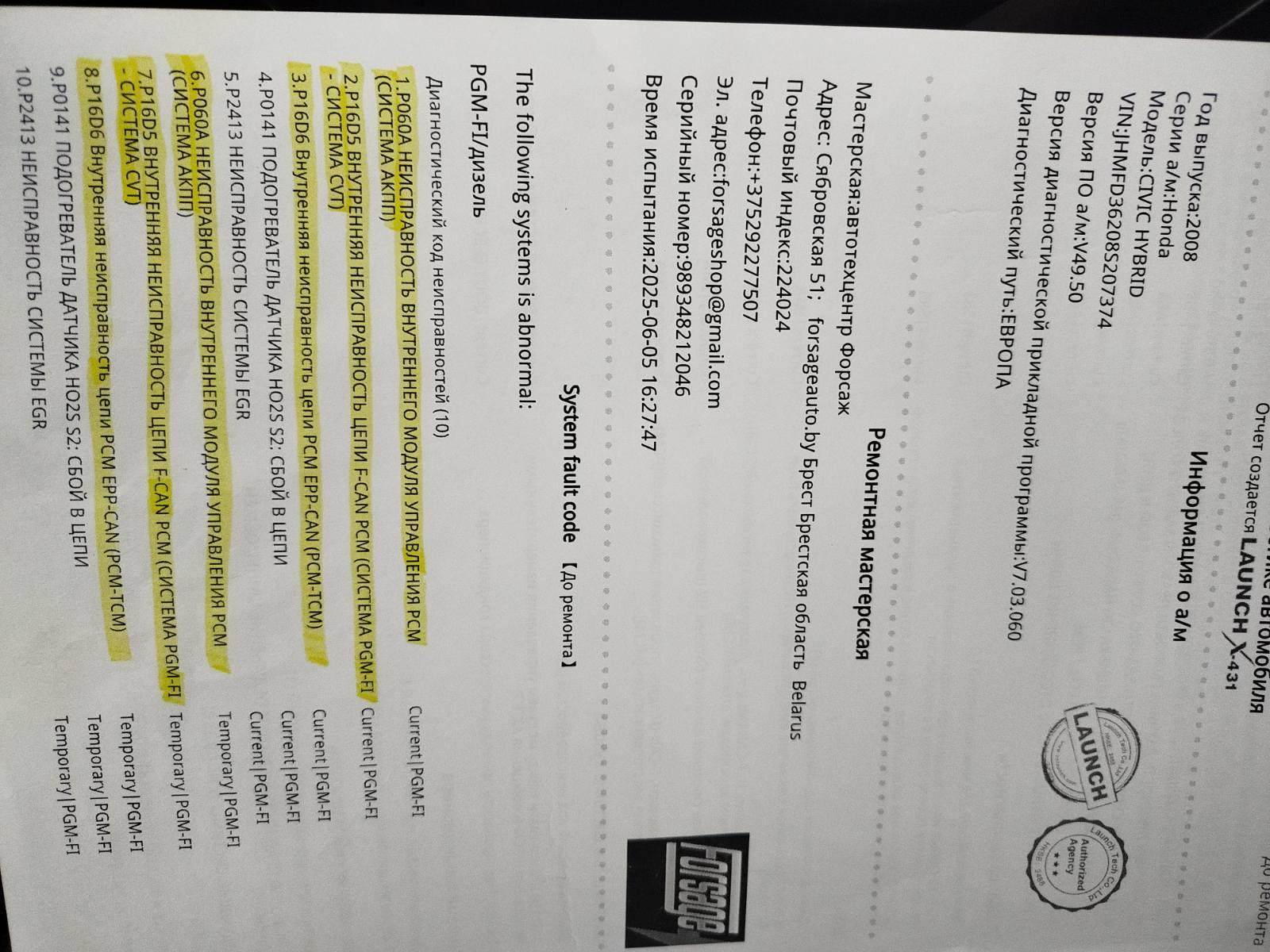

а по симптомам - там похоже на не совпадение версий прошивок. Возможно было криво зашито евро2
О, еще помню такой же набор ошибок, когда в лямбде коротят минусы датчика и подогрева. Проверяется легко- откидываешь обе  лямбды и проблема не проявляется.

Провод второй лямбды на гибриде европа под центральной консолью, но я и из ямы достаю через уплотнитель резинку и можно разьединить, там общее питание с dc-dc конвертором, если кз то вылетает пред сразу, ошибка P0A94 и еще одна на U, но тут ситуация не такая совсем.
В этой машине в 3 нажатия скпнера привязывается блок без всякого клона, абы прошивки те были.
