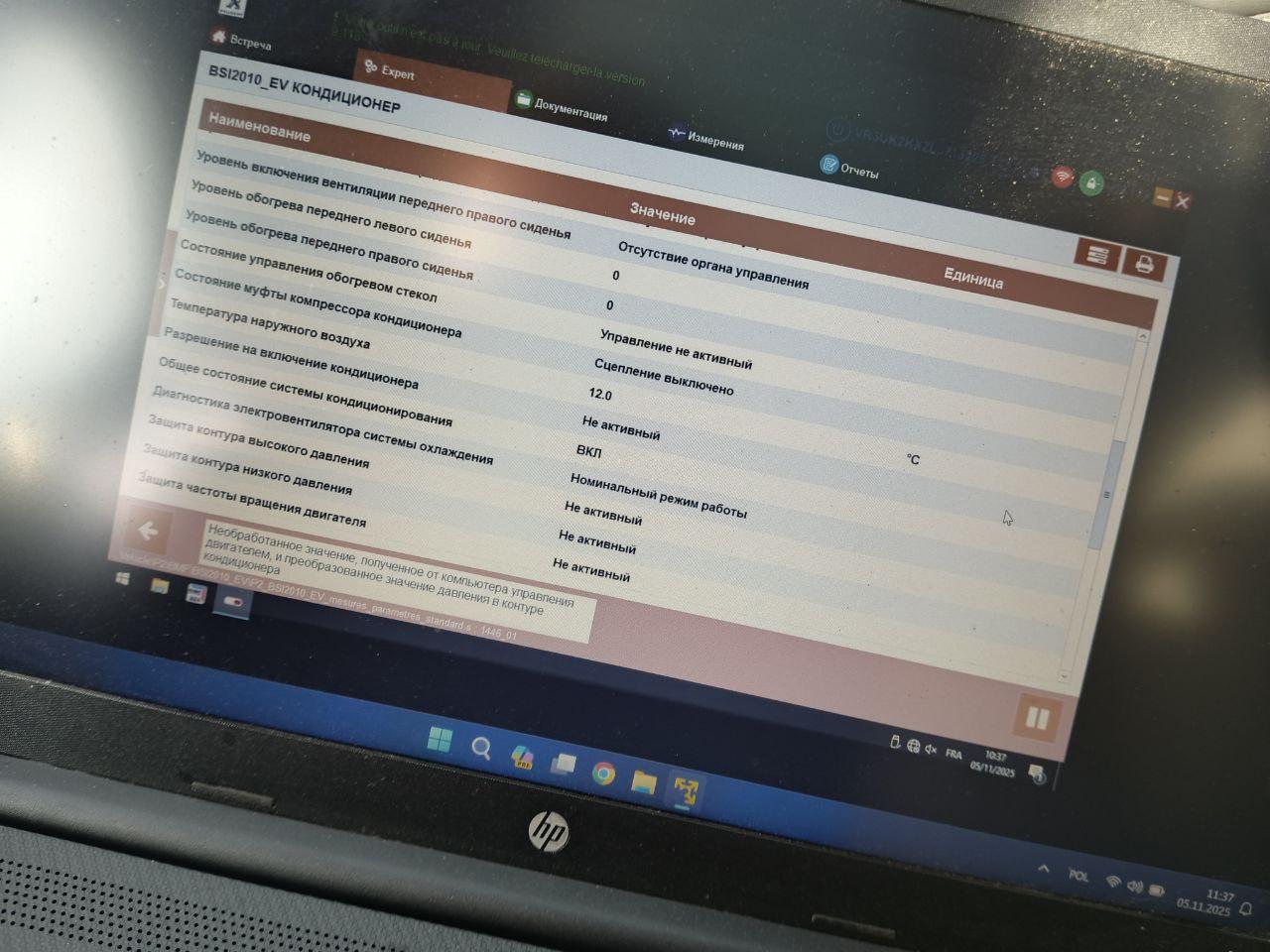

Maximka4444 23 Опубликовано 4 ноября Поделиться Опубликовано 4 ноября Всем привет. Имеется пежо 2008 (P24E) электрический полностью ( 100КВТ). Не работает кондиционер. При включении его на экране , дует вентилятор печки , включается вентилятор радиатора , какие то клапана в системе щелкают, в дата листе всегда пишет давление фреона 10бар. И не холодит. Датчики температуры все в норме, ошибок нет , в данных компрессора вижу, что он включается на 1 секнду и сразу выключается ( компрессор менялся ) , не могу понять, что может ему не нравится , может кто то сталкивался с таким? Ссылка на комментарий Поделиться на другие сайты Поделиться

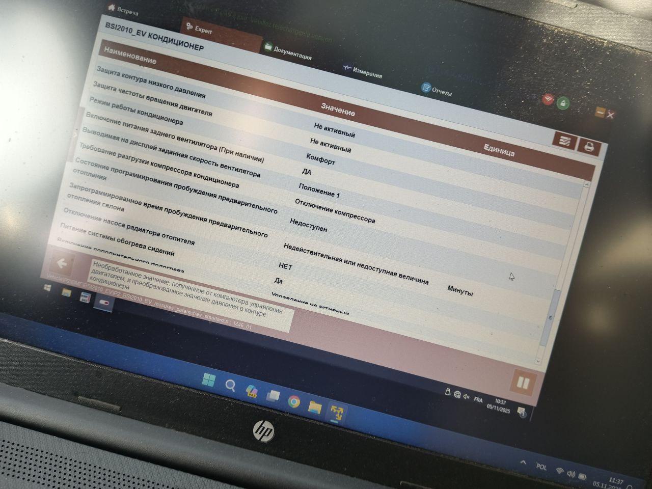

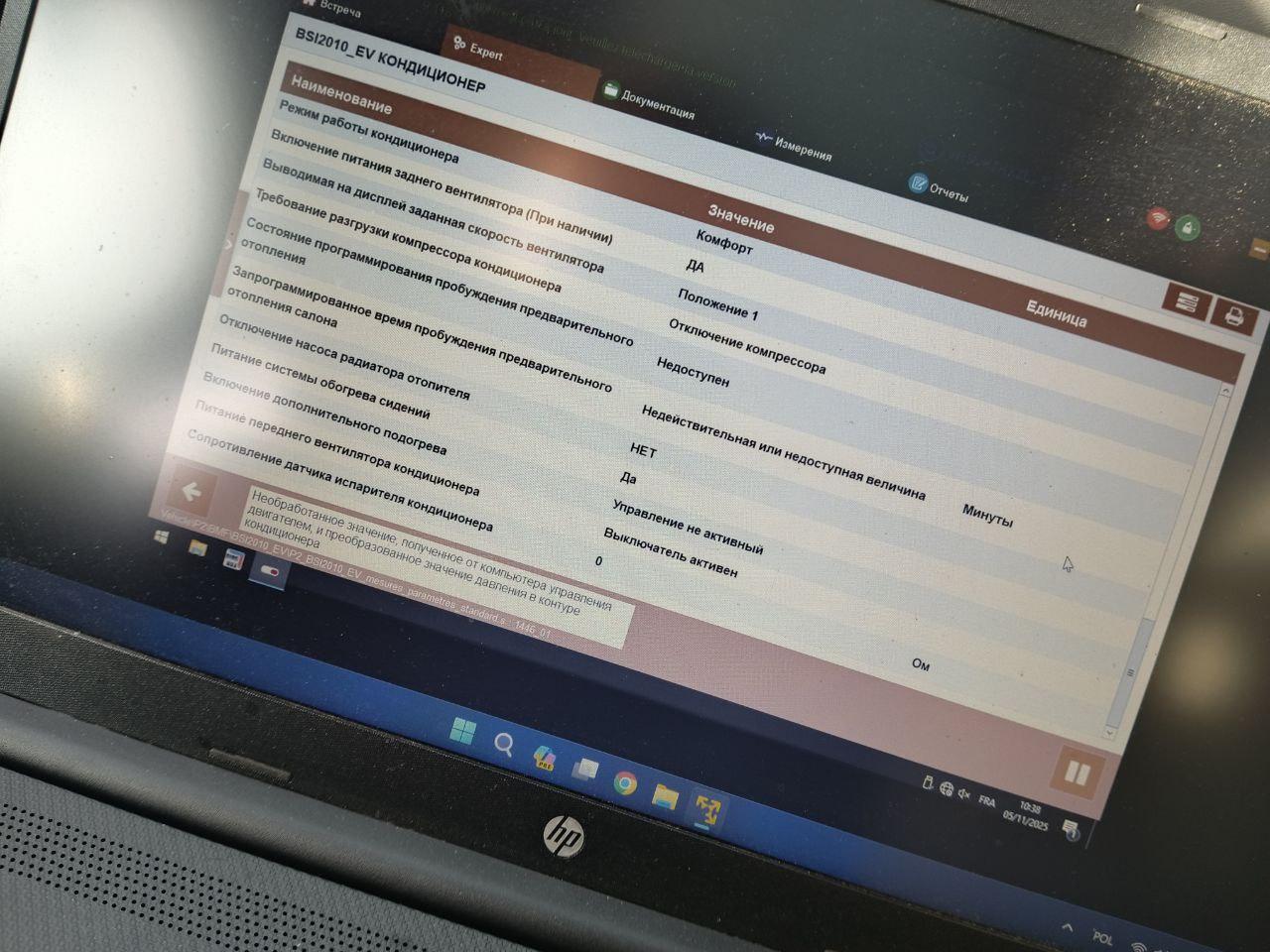

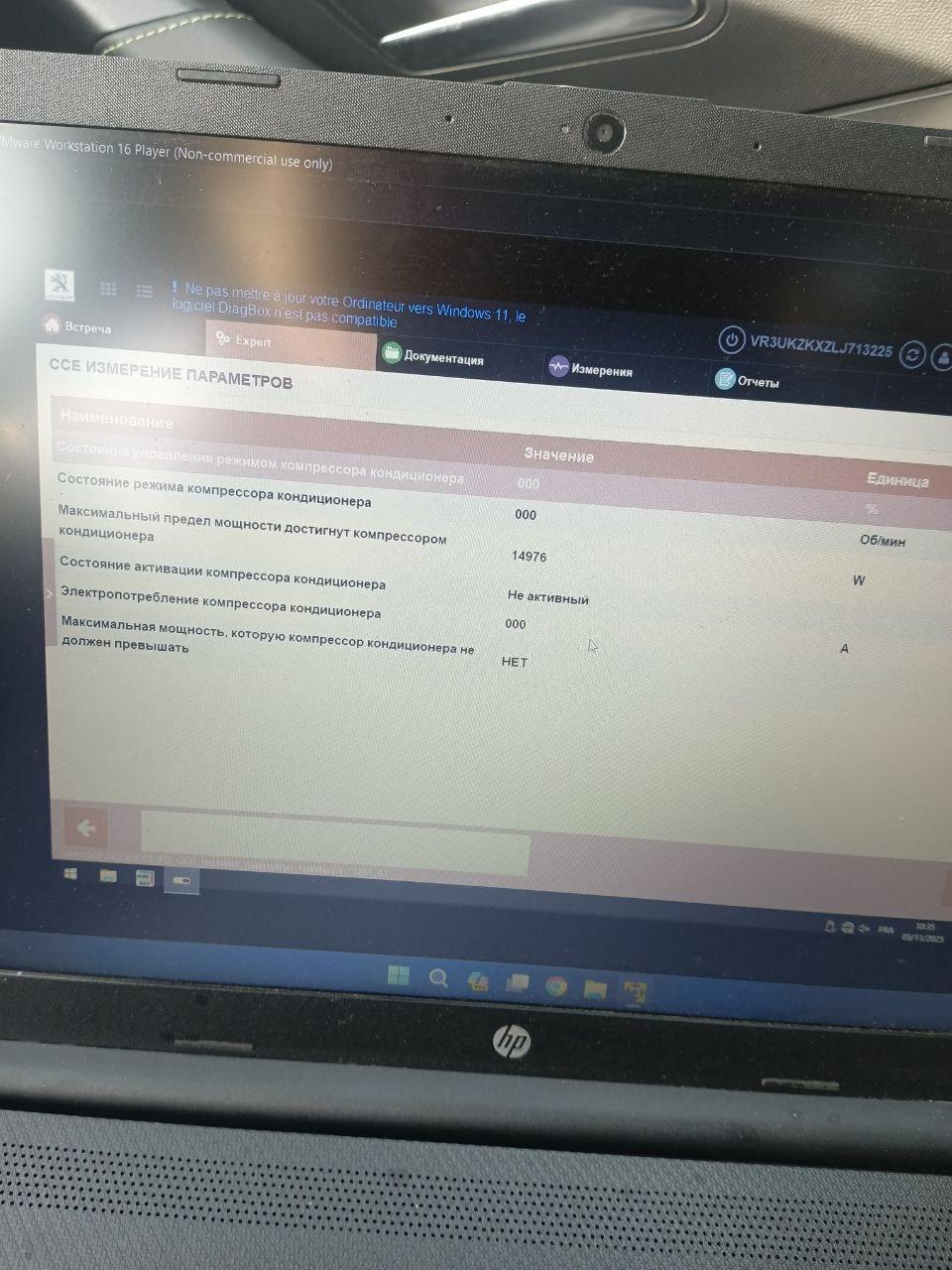

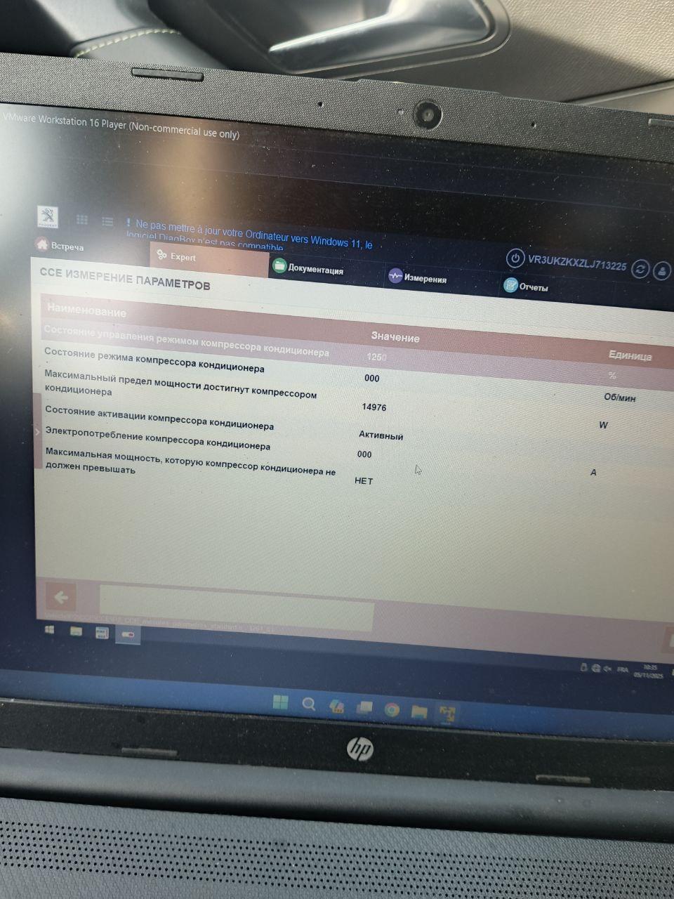

Maximka4444 23 Опубликовано 5 ноября Автор Поделиться Опубликовано 5 ноября Спасибо всем за советы, так как я впервые с такой машиной сталкиваюсь, но интересно. Вот добавляю данные дата листа с компрессора и климата. Там будет 2 фотки с компрессора - это 1 раз как она стоит и когда щелкают клапана он на сек включается и показывает значение "Активный" , но это не более секунды. Ссылка на комментарий Поделиться на другие сайты Поделиться

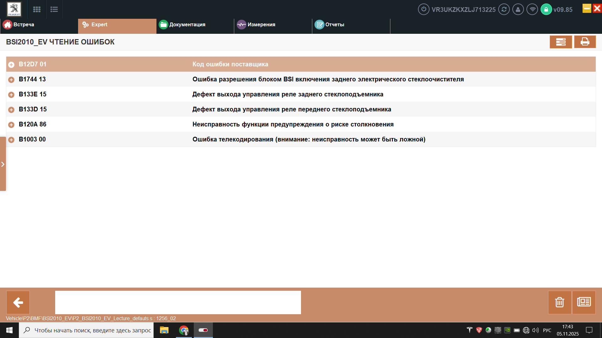

Saddam47 73 Опубликовано 5 ноября Поделиться Опубликовано 5 ноября 1 час назад, Maximka4444 сказал: Может будут у кого еще варианты или смело менять компрессор, на более новый и проверять? Ошибки во ВСЕХ блоках смотрите. Особенно e-vcu. Наверняка P26FD будет. Ну и скорее всего, машину к диллеру придется везти. Ссылка на комментарий Поделиться на другие сайты Поделиться
Maximka4444 23 Опубликовано 5 ноября Автор Поделиться Опубликовано 5 ноября 2 часа назад, Saddam47 сказал: Ошибки во ВСЕХ блоках смотрите. Особенно e-vcu. Наверняка P26FD будет. Ну и скорее всего, машину к диллеру придется везти. Прочитал все , в е-vcu ошибки отсутствуют. В Бадике вот - Ссылка на комментарий Поделиться на другие сайты Поделиться
Saddam47 73 Опубликовано 5 ноября Поделиться Опубликовано 5 ноября 9 минут назад, Maximka4444 сказал: Прочитал все , в е-vcu ошибки отсутствуют. В Бадике вот - А снимите-ка фишку с датчика давления фреона, будет ли что-то меняться в значениях. И еще должны быть параметры работы компрессора....обороты, напряжение и тд. Раз был случай, не холодил климат, то банально фишка (та что маленькая) на компрессоре не была надета, при чем ошибок не было Ссылка на комментарий Поделиться на другие сайты Поделиться
Maximka4444 23 Опубликовано 5 ноября Автор Поделиться Опубликовано 5 ноября 2 часа назад, Saddam47 сказал: А снимите-ка фишку с датчика давления фреона, будет ли что-то меняться в значениях. И еще должны быть параметры работы компрессора....обороты, напряжение и тд. Раз был случай, не холодил климат, то банально фишка (та что маленькая) на компрессоре не была надета, при чем ошибок не было когда снимаю с датчика давления фреона разъем ничего не меняется в показаниях, всегда 10 бар. На проводах все есть - 5 V масса, на сигнальном , когда полная система ( 0.856 V). Фотография с оборотами там выше, обороты не меняются , только иногда на "Активно" меняется Ссылка на комментарий Поделиться на другие сайты Поделиться
