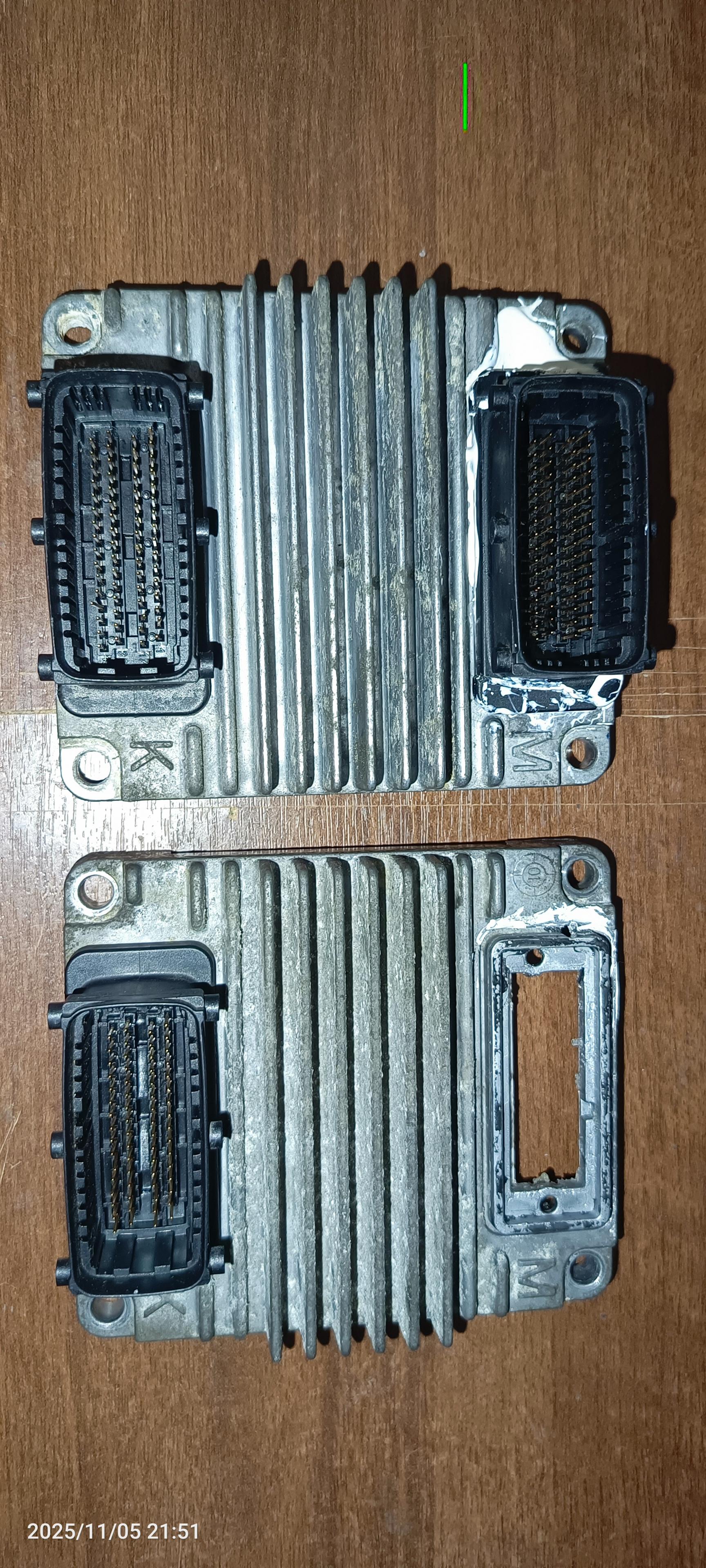

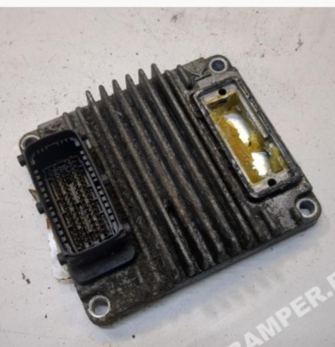

Volf542 223 Опубликовано 5 ноября, 2025 Поделиться Опубликовано 5 ноября, 2025 7 часов назад, ruta сказал: правда донор был с вырванным разъёмом 😄. Это как и вырванным откуда? Ссылка на комментарий Поделиться на другие сайты Поделиться

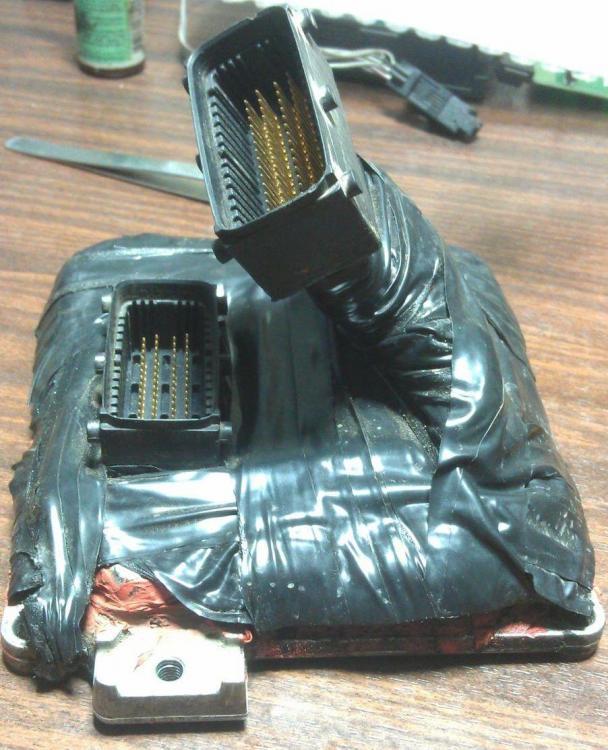

ruta 3 Опубликовано 5 ноября, 2025 Автор Поделиться Опубликовано 5 ноября, 2025 Вот так был вырван. Подскажите по sps. Донорский блок с мотора z16se, а на авто стоит z16xe. При прошивке sps ввожу вин авто w0l0tgf4815324700, но в выборе двигателя только z16se. Не страшно от 8 клапанного на 16 прошивка? Прошиваю так как ошибки по вентиляторам в доноре, он моложе родного блока. Ссылка на комментарий Поделиться на другие сайты Поделиться
Volf542 223 Опубликовано 5 ноября, 2025 Поделиться Опубликовано 5 ноября, 2025 3 часа назад, ruta сказал: Вот так был вырван. Б...я , как? Как ты его прикрутил к машине? Ссылка на комментарий Поделиться на другие сайты Поделиться
Chytka 177 Опубликовано 5 ноября, 2025 Поделиться Опубликовано 5 ноября, 2025 Наверное так Volf542 и Dedraman 2 Ссылка на комментарий Поделиться на другие сайты Поделиться
ruta 3 Опубликовано 5 ноября, 2025 Автор Поделиться Опубликовано 5 ноября, 2025 27 минут назад, Volf542 сказал: Б...я , как? Как ты его прикрутил к машине? Как как, просто снял с родного блока разъём и впаял на донора. Кстати поправил двигатель в прошивке sps. Может все знали, но я нет, сначала перепрошил с неправильным вин, а потом с правильным дало список двигателей на выбор. На фото родной блок растерзанный и донор готовый к установке. Ссылка на комментарий Поделиться на другие сайты Поделиться
ruta 3 Опубликовано 5 ноября, 2025 Автор Поделиться Опубликовано 5 ноября, 2025 29 минут назад, Volf542 сказал: Б...я , как? Как ты его прикрутил к машине? Как как, просто снял с родного блока разъём и впаял на донора. Кстати поправил двигатель в прошивке sps. Может все знали, но я нет, сначала перепрошил с неправильным вин, а потом с правильным дало список двигателей на выбор. На фото родной блок растерзанный и донор готовый к установке. Ссылка на комментарий Поделиться на другие сайты Поделиться
