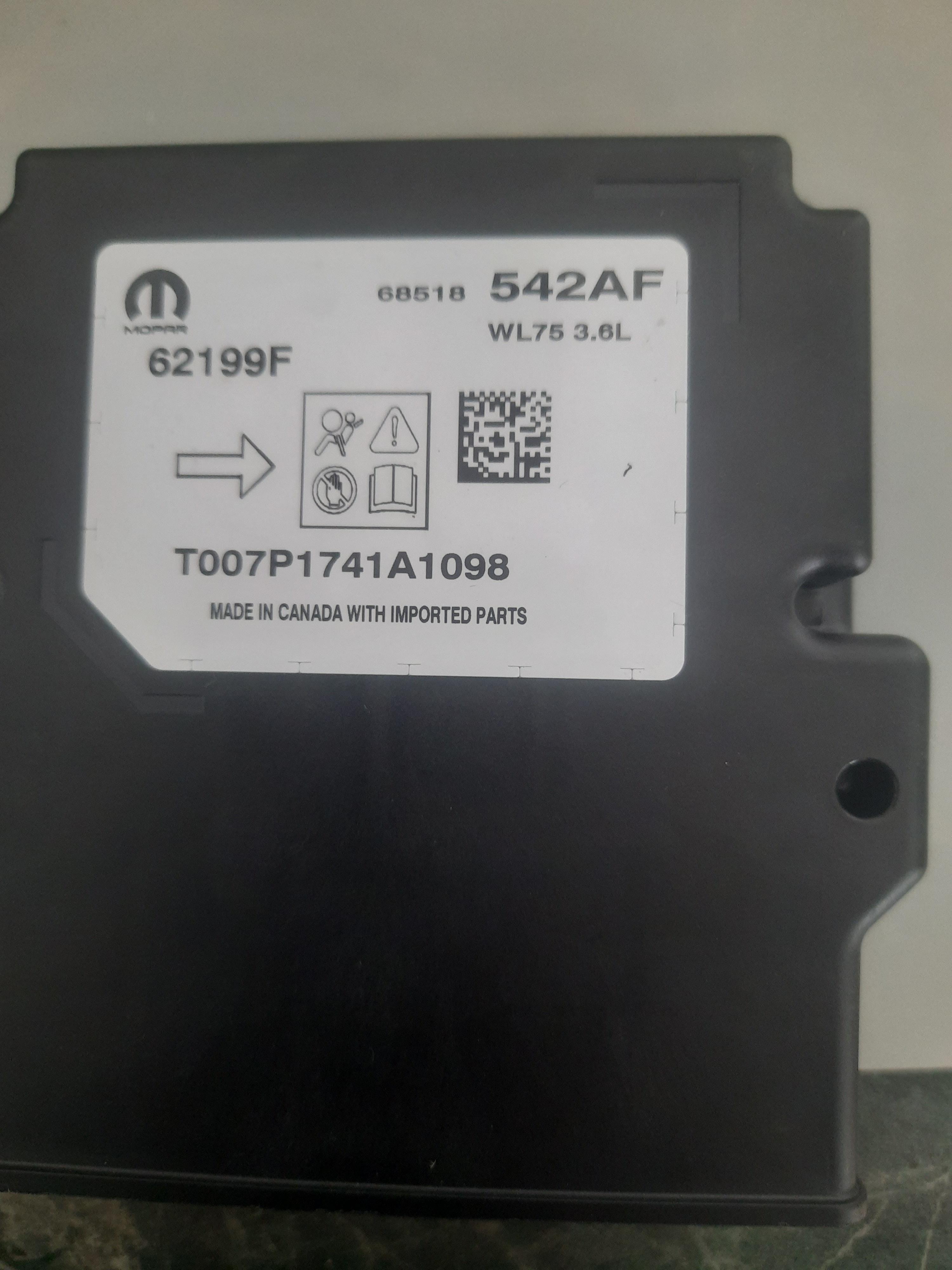

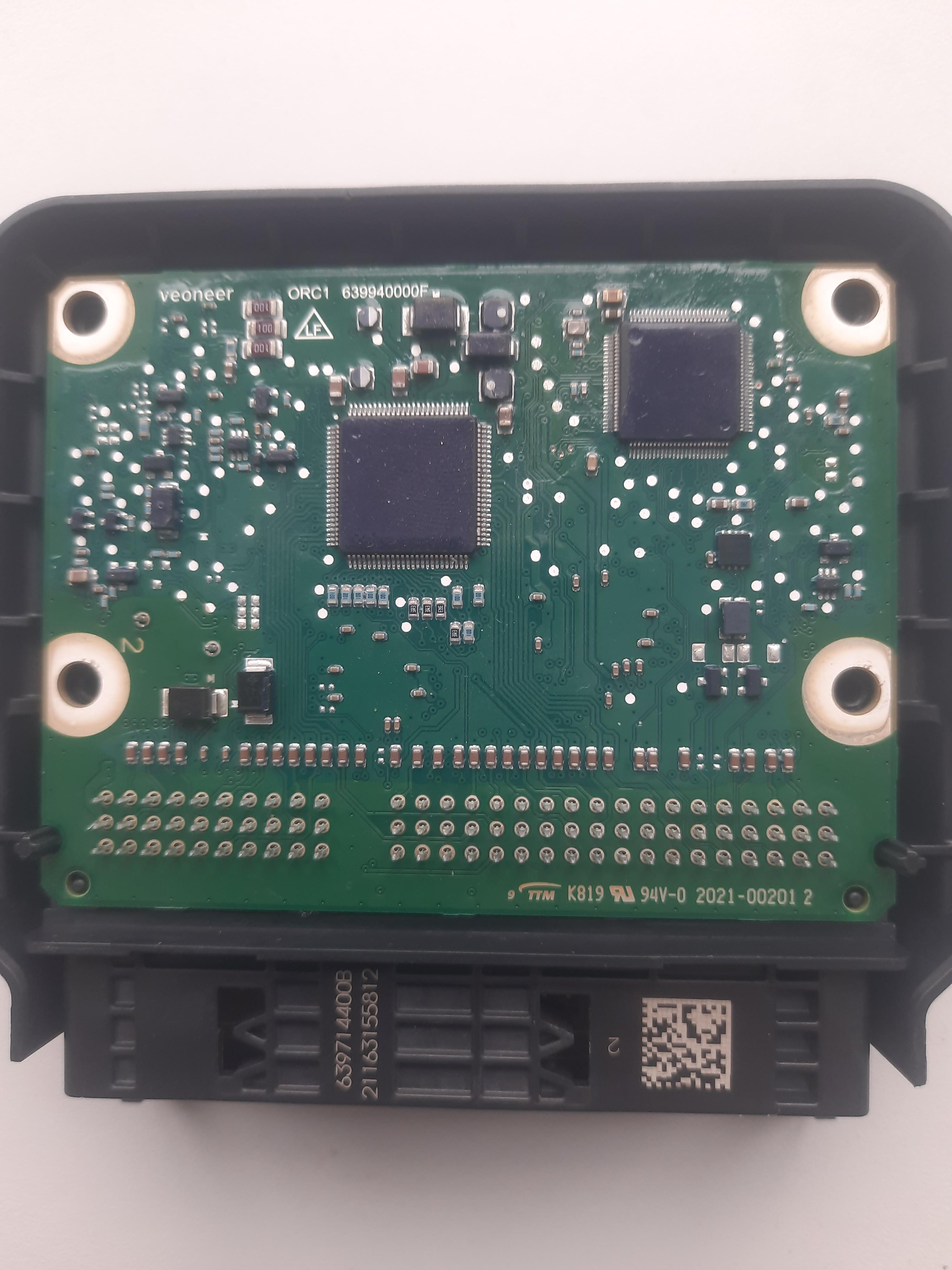

prosega 0 Опубликовано 15 октября Поделиться Опубликовано 15 октября Привет всем. Есть блок SRS c этого авто с ошибкой В2207- внутренняя неисправность блока, была битая , удалялся краш или нет никто не знает. В блоке ошибки по крашу нет. Вопрос в чем, дохнут они по железу? или программная ошибка, может кто сталкивался, может есть у кого точки для внутрисхемного чтения. Стоит TC233LP-24F. Ссылка на комментарий Поделиться на другие сайты Поделиться

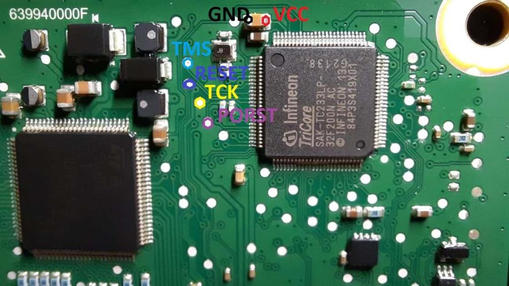

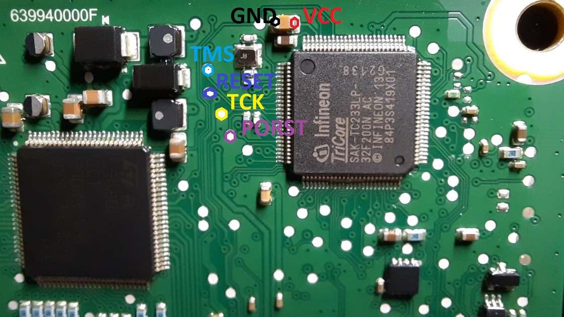

conner 78 Опубликовано 16 октября Поделиться Опубликовано 16 октября Ссылка на комментарий Поделиться на другие сайты Поделиться
piter200 135 Опубликовано 16 октября Поделиться Опубликовано 16 октября Если стоит Bosch 48032 - то ее и меняйте, не лезьте в процессор... Ссылка на комментарий Поделиться на другие сайты Поделиться
prosega 0 Опубликовано 16 октября Автор Поделиться Опубликовано 16 октября 3 часа назад, conner сказал: Спасибо, эти точки я тоже нашел, никак не могу TDI и TDO найти 1 час назад, piter200 сказал: Если стоит Bosch 48032 - то ее и меняйте, не лезьте в процессор... Стоит L9680, подключил питание на столе, нагрелась до 55 градусов, возможно проблема в ней Ссылка на комментарий Поделиться на другие сайты Поделиться
