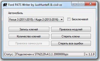

Tschuvak 33 Опубликовано 12 часов назад Автор Поделиться Опубликовано 12 часов назад Сделали через PATS Writer Ссылка на комментарий Поделиться на другие сайты Поделиться
