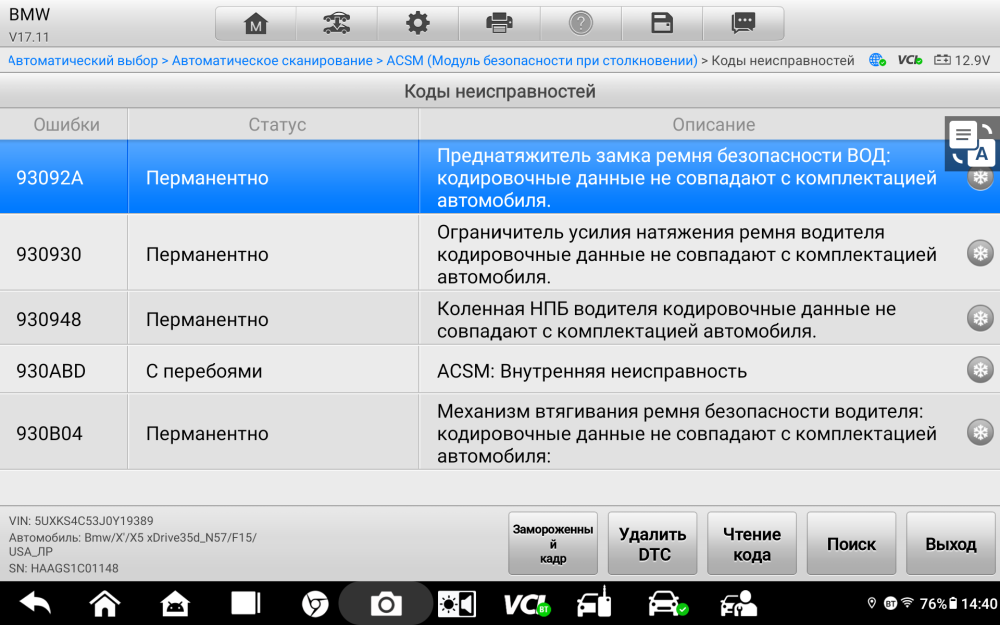

lukka777 1 Опубликовано 31 августа Поделиться Опубликовано 31 августа Здравствуйте. Я заменил натяжитель ремня безопасности и коленную подушку безопасности. После этого появились эти ошибки. Как это исправить или запрограммировать? Ссылка на комментарий Поделиться на другие сайты Поделиться

greencamp 336 Опубликовано 31 августа Поделиться Опубликовано 31 августа 57 минут назад, lukka777 сказал: Здравствуйте. Я заменил натяжитель ремня безопасности и коленную подушку безопасности. После этого появились эти ошибки. Как это исправить или запрограммировать? Вернуть эти позиции в кодировке. До этого их убрали, чтоб не ставить эмуляторы. conner 1 Ссылка на комментарий Поделиться на другие сайты Поделиться
lukka777 1 Опубликовано 31 августа Автор Поделиться Опубликовано 31 августа 17 минут назад, Roman St сказал: Для начала бы ISTA пройтись по тест плану. Что она скажет. До этого что небыло ошибок? Или были другие... Причина замены какая? С какого авто запчасти? Подушка безопасности сработала. Я установил ту же модель F15. 1 минуту назад, greencamp сказал: Вернуть эти позиции в кодировке. До этого их убрали, чтоб не ставить эмуляторы. Как можно решить эту проблему? Ссылка на комментарий Поделиться на другие сайты Поделиться

conner 71 Опубликовано 31 августа Поделиться Опубликовано 31 августа 1 минуту назад, lukka777 сказал: Если эту проблему можно решить autel im608 pro или launch pad 5? Нет. Хотя в лаунче можно попробовать сделать кодировку, она автоматом должна подтянуть из FEM Ссылка на комментарий Поделиться на другие сайты Поделиться

Roman St 82 Опубликовано 31 августа Поделиться Опубликовано 31 августа 13 минут назад, lukka777 сказал: А вы как научились? В интернете полно инфы в открытом доступе по вашей проблемме. Не хотите искать езжайте к мастерам... 1 час назад, lukka777 сказал: Если эту проблему можно решить autel im608 pro или launch pad 5? Кусок провода, паяльник, ISTA, Esys, google, чуток времени и прямые руки решат проблемму. Лаунч умеет кодировать но может и накосячить. Начните с изучения возможностей ваших приборов.... 28 минут назад, lukka777 сказал: Если знаете скажите Вам надо закодировать блок... Вам же уже сказали.... 1 час назад, greencamp сказал: Вернуть эти позиции в кодировке. До этого их убрали, чтоб не ставить эмуляторы. Ссылка на комментарий Поделиться на другие сайты Поделиться
