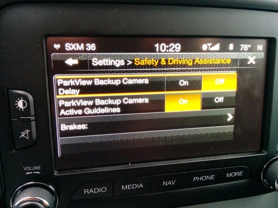

Dextron777 57 Опубликовано 27 июля Поделиться Опубликовано 27 июля позорный шкурный вопрос по машине жены)) Эти линии (задний ход на мониторе) пропадали после снятия клемы, потом подчистил ошибки и всё на месте (в основном в бодике по подсветке двери). Сейчас это уже не катит. Супруга проела плеш. В настройке uconnect ничего такого нет. Есть ошибка по гамнитофону b223b - неправильная конфигурация. Прокси проблему не решает. Что отвечает за эти долбаные линии? Ссылка на комментарий Поделиться на другие сайты Поделиться

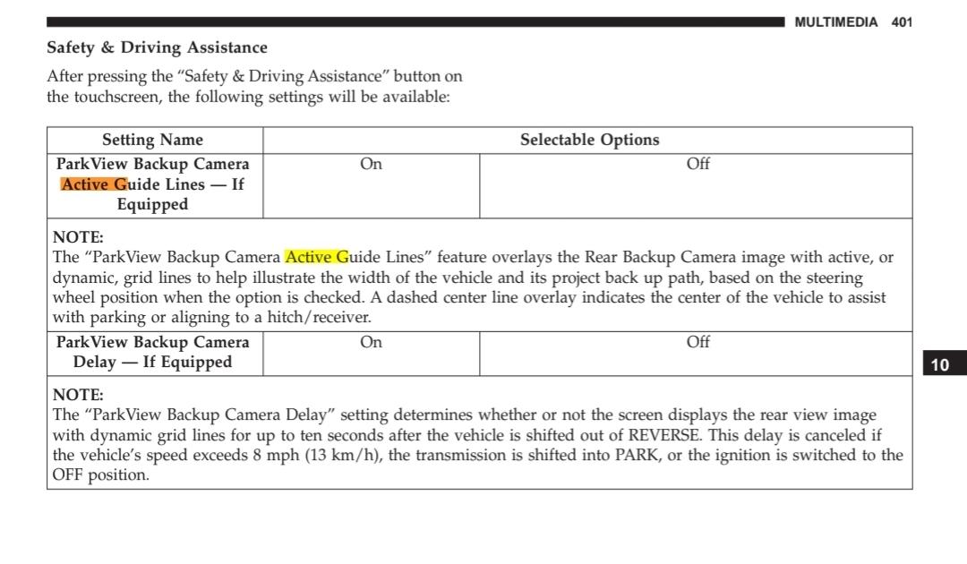

greencamp 351 Опубликовано 27 июля Поделиться Опубликовано 27 июля 1 час назад, svized сказал: позорный шкурный вопрос по машине жены)) Эти линии (задний ход на мониторе) пропадали после снятия клемы, потом подчистил ошибки и всё на месте (в основном в бодике по подсветке двери). Сейчас это уже не катит. Супруга проела плеш. В настройке uconnect ничего такого нет. Есть ошибка по гамнитофону b223b - неправильная конфигурация. Прокси проблему не решает. Что отвечает за эти долбаные линии? Датчик угла поворота руля и в Uconnect динамические линии. После снятие клеммы рулем покрутить от упора до упора, обычно сам калибруется. Dextron777 1 Ссылка на комментарий Поделиться на другие сайты Поделиться

greencamp 351 Опубликовано 27 июля Поделиться Опубликовано 27 июля 40 минут назад, svized сказал: 2016. какой-то Harman Активируется точно в этом меню. Я бы конфиг посмотрел диагностикой (Witech, Alfa). Или мафон хардрезетнуть как вариант еще Ссылка на комментарий Поделиться на другие сайты Поделиться

Dextron777 57 Опубликовано 8 августа Автор Поделиться Опубликовано 8 августа і В 29.07.2025 в 21:13, kudax сказал: Помогает регулярная переустановка witech кстати. не помогает. ставил на разные ноуты всем падаю в ноги и низко кланяюсь))) наверное долбился в глаза, таки было меню со снятой птичкой. Сорян, всем спасибо)) И на старуху бывает порнуха. Вопрос закрыт greencamp 1 Ссылка на комментарий Поделиться на другие сайты Поделиться
