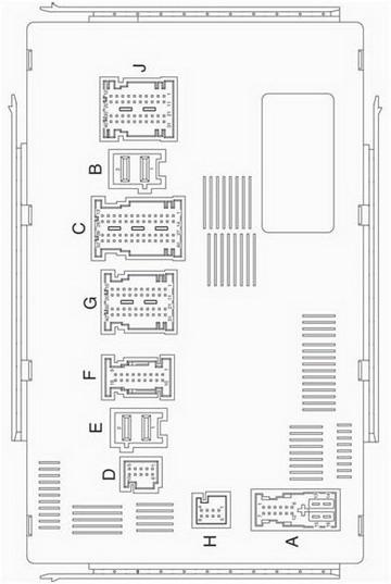

shundrov 55 Опубликовано 26 июля Автор Поделиться Опубликовано 26 июля 2 часа назад, nawwizard сказал: starfinder Прошу прощения, мало работаю с мерсами. starfinder это мануал? По схемам, которые предоставил vlad101 это жёлтый провод пин 6, 52пин разъема? (он один такой в сам и провод на 6й пин жёлтый) Он присутствует, не окислен. Извлекал его из разъёма, ошибки остались те же, при этом в подушке ошибок нет Собственно, я так и не нашел где какой разъем по буквам на sam. Можно ещё скрин блока с буквами разъёмов, где какой? Ссылка на комментарий Поделиться на другие сайты Поделиться
vlad101 41 Опубликовано 27 июля Поделиться Опубликовано 27 июля 16 часов назад, shundrov сказал: . starfinder это мануал? Прога, позволяющая находить расположение разных узлов и аггрегатов у MB. 16 часов назад, shundrov сказал: Собственно, я так и не нашел где какой разъем по буквам на sam. Там разве нет теснения на возле гнезд под разъемы? 16 часов назад, shundrov сказал: Можно ещё скрин блока с буквами разъёмов, где какой? В пн гляну. Там, в принципе по распиновке вполне возможно панять А что показывает ведомая диагностика в DAS. Там на первом скрине, что ты кидал, если на выбранной ошибке F3 нажать, она будет вести тебя по программе диагностики. Пробовал. Она предложит и проверить проводку, по идее, и покажет где что и, скорее всего, может схеммы иногда показать 16 часов назад, shundrov сказал: Можно ещё скрин блока с буквами разъёмов, где какой? Полазил в инете. Вот тоже с 164. Они устанавливались на широкий охват GL/R Class. Может тебе подойдет shundrov 1 Ссылка на комментарий Поделиться на другие сайты Поделиться
