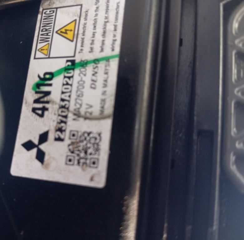

avtoteh_dnepr 18 Опубликовано 15 июля, 2025 Автор Поделиться Опубликовано 15 июля, 2025 Шильдік га колбі. Ссылка на комментарий Поделиться на другие сайты Поделиться
