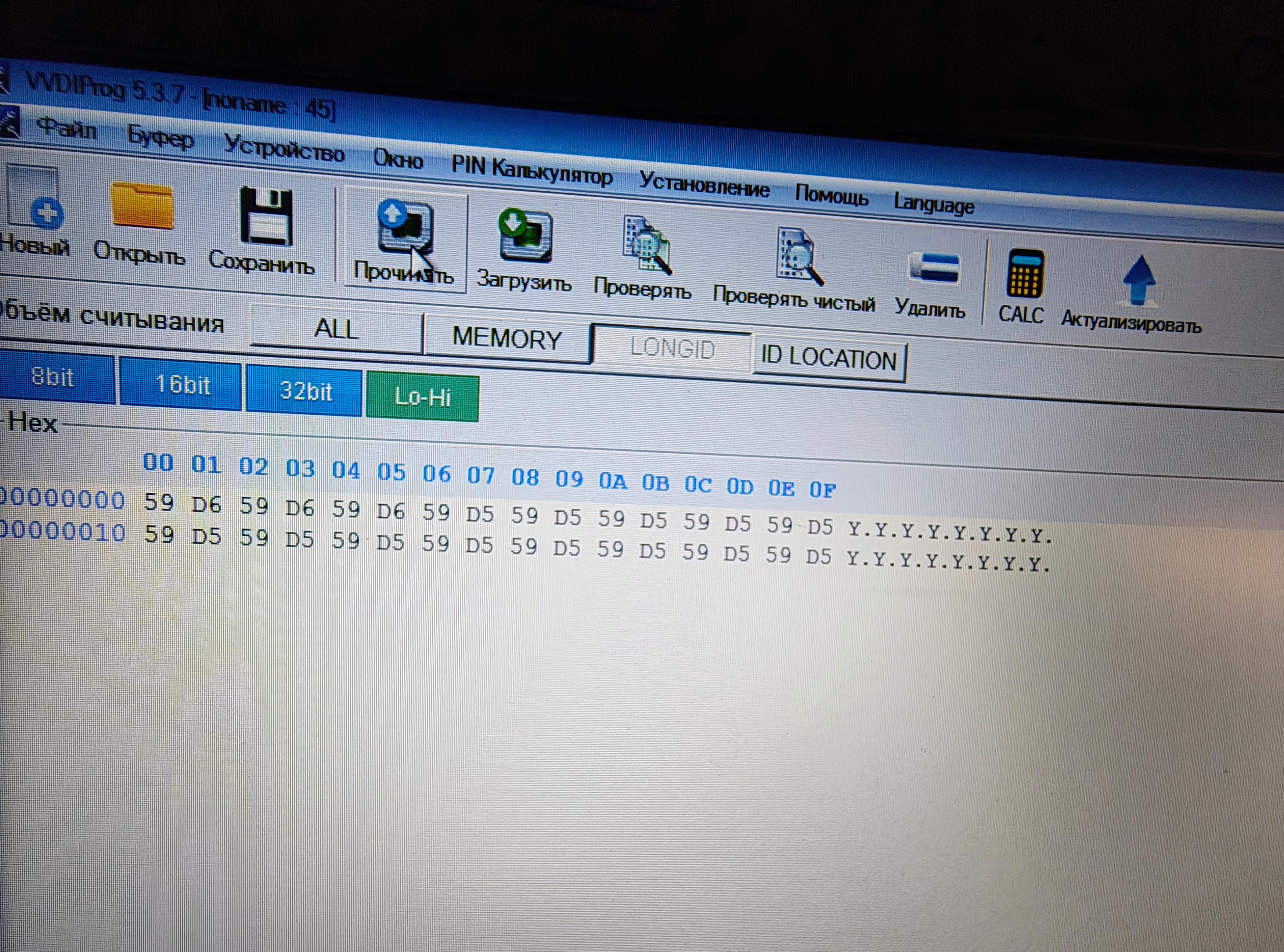

vadik.exb 100 Опубликовано 5 июня Поделиться Опубликовано 5 июня Поставил етот чюдо чип вместо м35080 How to use Xhorse 35160DW Chip with VVDI Prog? Step 1. read and backup data of 3 areas (memory, LONGID, IDLOCATION) from the original dashboard IC Step 2. write the backup-data to 3 areas on the chip if the first two lines of the chip need change mileages, pls click on “Erase INC” on the bop right corner and then read out data if the first two lines display all zeros, manually enter a new mileage for change directly click on “Write” then done! Step 3. solder the fixed chip on the dashboard to check if it starts or not, with or without a red dot Написано на сайте делаю так пишу во вкладку Алл ориг дамп нажимаю ерейз інс Руками вписую пробег в первие 2 строчки сохраняю и того у меня в первих 2 вкладках нужний пробег а в последний там токо 2 стояки всего родного. Паяю в приборку имею старий пробег Що не так Ссылка на комментарий Поделиться на другие сайты Поделиться

Dmitriy79 344 Опубликовано 5 июня Поделиться Опубликовано 5 июня 3 часа назад, vadik.exb сказал: Поставил етот чюдо чип вместо м35080 How to use Xhorse 35160DW Chip with VVDI Prog? Step 1. read and backup data of 3 areas (memory, LONGID, IDLOCATION) from the original dashboard IC Step 2. write the backup-data to 3 areas on the chip if the first two lines of the chip need change mileages, pls click on “Erase INC” on the bop right corner and then read out data if the first two lines display all zeros, manually enter a new mileage for change directly click on “Write” then done! Step 3. solder the fixed chip on the dashboard to check if it starts or not, with or without a red dot Написано на сайте делаю так пишу во вкладку Алл ориг дамп нажимаю ерейз інс Руками вписую пробег в первие 2 строчки сохраняю и того у меня в первих 2 вкладках нужний пробег а в последний там токо 2 стояки всего родного. Паяю в приборку имею старий пробег Що не так После записи считать и посмотреть изменил ,. Перед записью строчки затираются в 00.00 ? Ссылка на комментарий Поделиться на другие сайты Поделиться
vadik.exb 100 Опубликовано 5 июня Автор Поделиться Опубликовано 5 июня 10 минут назад, Dmitriy79 сказал: После записи считать и посмотреть изменил ,. Перед записью строчки затираются в 00.00 ? Да нули. После записи всеикак я записал. И после установки в машину. Нижче не маняеца но пробег старий. Я думаю можете еше кудато надо записать? 37 минут назад, Alpine ua сказал: Пробіг в касі також нулиш? Не Ссылка на комментарий Поделиться на другие сайты Поделиться

vadik.exb 100 Опубликовано 5 июня Автор Поделиться Опубликовано 5 июня 37 минут назад, Zaveruha сказал: В CAS 0km 35080 нагрій під час стирання Не не то из куплених dw080 одна такая вреднач поралась. Нагрев ничо не дал Знакомо кас И записал во все ячейки 35160dw свой пробег. Вишло дорого бо 20 евро микросхема но заработало Ссылка на комментарий Поделиться на другие сайты Поделиться
Zaveruha 297 Опубликовано 5 июня Поделиться Опубликовано 5 июня R270 не дає писати, якщо в 35080 не повністю стерта інкриментна область. Але наявність кількох не стертих байтів часто не впливає на роботу спідометра. Тому наступного разу спробуй постирати з підвгрівом, а потім запиши іншим прогером який не робить бланкчек. Ссылка на комментарий Поделиться на другие сайты Поделиться
vadik.exb 100 Опубликовано 5 июня Автор Поделиться Опубликовано 5 июня 12 минут назад, Zaveruha сказал: R270 не дає писати, якщо в 35080 не повністю стерта інкриментна область. Але наявність кількох не стертих байтів часто не впливає на роботу спідометра. Тому наступного разу спробуй постирати з підвгрівом, а потім запиши іншим прогером який не робить бланкчек. Так і є як ти написав. Куплю парельку до vvdi Шас почішу цигани будуть раді Ссылка на комментарий Поделиться на другие сайты Поделиться
