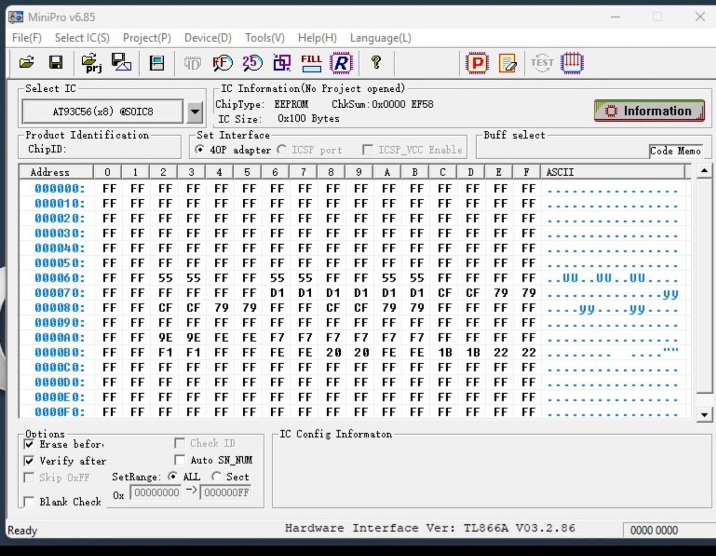

vladimir250424 1 Опубликовано 26 мая Автор Поделиться Опубликовано 26 мая 295548km (2).BIN Ссылка на комментарий Поделиться на другие сайты Поделиться
den5 268 Опубликовано 26 мая Поделиться Опубликовано 26 мая 5 минут назад, vladimir250424 сказал: 295548km (2).BIN 256 B · 1 загрузка файлик мусор Dmitriy79 1 Ссылка на комментарий Поделиться на другие сайты Поделиться
Dmitriy79 348 Опубликовано 26 мая Поделиться Опубликовано 26 мая 5 минут назад, den5 сказал: файлик мусор 100% наверно через прищепку читали Ссылка на комментарий Поделиться на другие сайты Поделиться
vladimir250424 1 Опубликовано 26 мая Автор Поделиться Опубликовано 26 мая да нет епром выпаивали и прочитали х8 Ссылка на комментарий Поделиться на другие сайты Поделиться
Dmitriy79 348 Опубликовано 26 мая Поделиться Опубликовано 26 мая какой год авто ? Ссылка на комментарий Поделиться на другие сайты Поделиться
den5 268 Опубликовано 26 мая Поделиться Опубликовано 26 мая 7 минут назад, vladimir250424 сказал: да нет епром выпаивали и прочитали х8 не верно. стукни с личку, расскажу,что и как делать Ссылка на комментарий Поделиться на другие сайты Поделиться

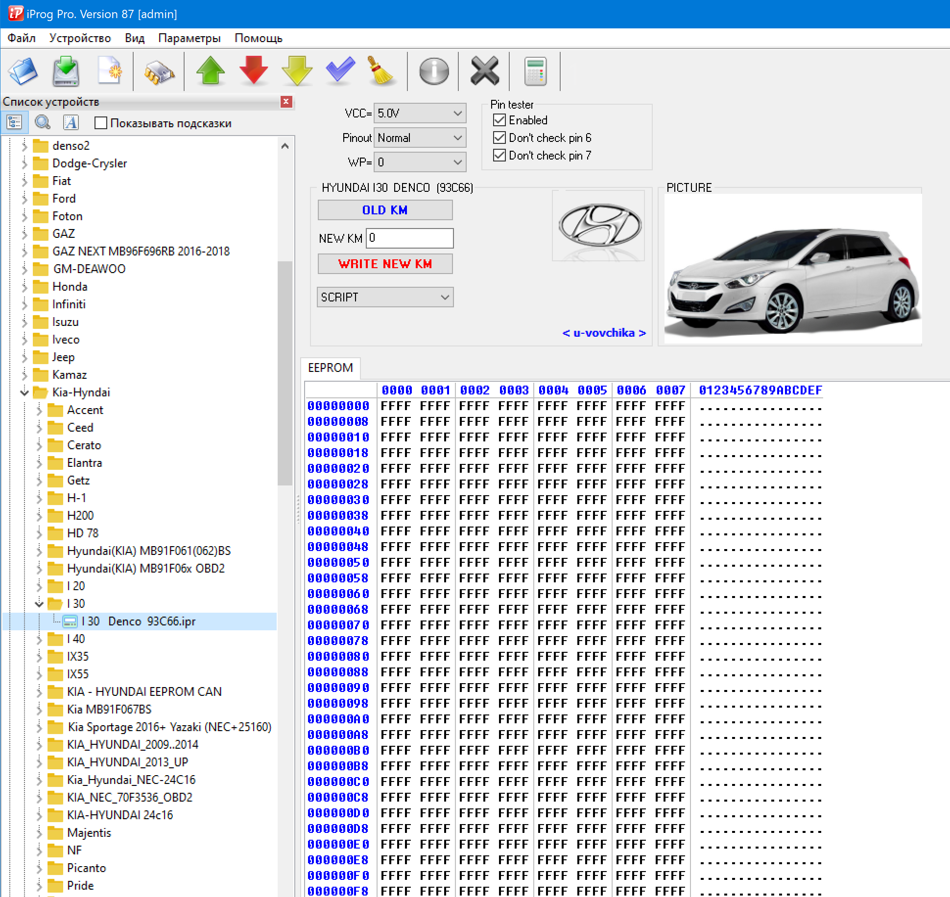

a_electric 242 Опубликовано 26 мая Поделиться Опубликовано 26 мая 1 час назад, vladimir250424 сказал: есть iprog Там всё есть и скрипт и кальк. Какие сложности? Ссылка на комментарий Поделиться на другие сайты Поделиться

a_electric 242 Опубликовано 26 мая Поделиться Опубликовано 26 мая 15 минут назад, vladimir250424 сказал: есть совет стоящий поделись Вы то хоть открывали программы, которые у вас есть? Неужели так сложно? Всё сразу открывается в нужной разрядности. Ссылка на комментарий Поделиться на другие сайты Поделиться
vladimir250424 1 Опубликовано 26 мая Автор Поделиться Опубликовано 26 мая Добрый вечер да конечно я открыл программу юндай ай 30 только епром 93s56 там по моему два варианта моего епрома но когда я открыл калькулятор то пишет нет правильный дамп потом я открыл юндай ай 20 с моим епром пишет дамп верный я изменил пробег на 130т дам изменился но как только я прописываю в епром через коретку но пишет что не прошла верификацию Ссылка на комментарий Поделиться на другие сайты Поделиться

Dmitriy79 348 Опубликовано 26 мая Поделиться Опубликовано 26 мая 1 минуту назад, autorusla сказал: Так и непонял: ведро какого года и еепром 93c56 или 93s56? Ведро 2009 . По 2012 год было два епрома вроде , 93с66 и 93с56 . Там похоже прогер криво читает . Ссылка на комментарий Поделиться на другие сайты Поделиться
vladimir250424 1 Опубликовано 26 мая Автор Поделиться Опубликовано 26 мая 93с56 Ведро 2009год😂 Чтобы точнее быть считан был дамп в этой программе А вот корректировать в айпроге пришлось там есть калькулятор Ссылка на комментарий Поделиться на другие сайты Поделиться
Dmitriy79 348 Опубликовано 26 мая Поделиться Опубликовано 26 мая 7 минут назад, vladimir250424 сказал: 93с56 Ведро 2009год😂 Просто то что вы считываете , та мусор . Приборка жива ? Почему айпрогом не читаете ? Может на панельки флюс смыть , может мешает считать . Ссылка на комментарий Поделиться на другие сайты Поделиться

vladimir250424 1 Опубликовано 26 мая Автор Поделиться Опубликовано 26 мая А вот корректировать в айпроге пришлось там есть калькулятор но когда я открыл айпрог юндай ай 30 с епром 93с56 там два варианта и открыл калькулятор пишет не правильный дамп потом открыл юндай ай 20 с епром 93с56 поменял пробег на 130000 пишет пробег изменился дамп в порядке потом пытаюсь залить этот дамп в епром через айпрог пишет нет прошла верификации Ссылка на комментарий Поделиться на другие сайты Поделиться
Dmitriy79 348 Опубликовано 26 мая Поделиться Опубликовано 26 мая Еще раз пишу , у вас прог криво читать. В этом и проблема . Ссылка на комментарий Поделиться на другие сайты Поделиться

RAZOR85 251 Опубликовано 26 мая Поделиться Опубликовано 26 мая Так может наконец-то стоит определиться еепром 93с56 или 93s56. Или для топика это одно и тоже? И конечно в 2009 в 8бит читать - это сила. Ссылка на комментарий Поделиться на другие сайты Поделиться
