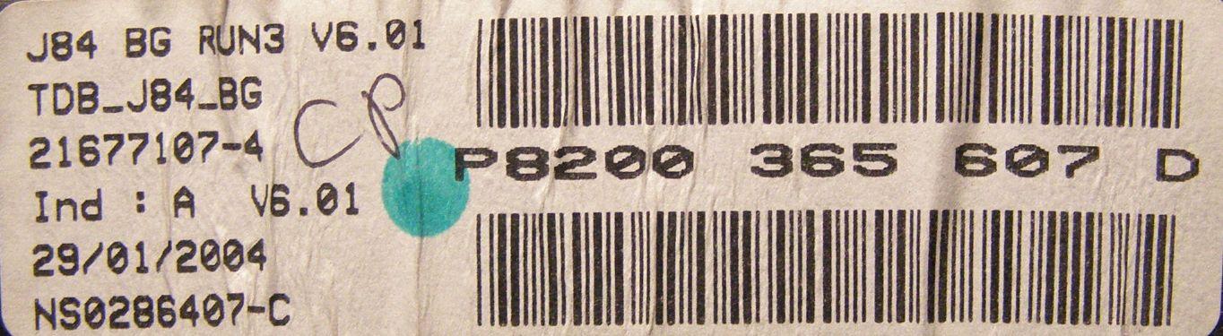

gnoos 54 Опубликовано 7 мая Поделиться Опубликовано 7 мая Приветствую. Имеется проблема с щитком приборов, надпись "Tableau non configure". Не работал датчик уровня масла, соответственно пропаял в некоторых местах щиток, теперь ошибки по уровню масла нет, зато появилась по датчику уровня топлива, и надпись по конфигурации. Ошибка только одна по уровню топлива, до пропайки ее не было. Это вообще программная проблема, или аппаратная? Дамп с еепром считывал, прогнал через dashboardscenic2, ничего не поменялось. Не знаю что ему дальше делать, подскажите, пожалуйста Если таки еепром поврежден, то как его исправить Ссылка на комментарий Поделиться на другие сайты Поделиться

gnoos 54 Опубликовано 8 мая Автор Поделиться Опубликовано 8 мая Все еще прошу подсказки, проблема таки программная в еепром, или аппаратная? В моем случае правка конфигурации мультимарочным Autel не дает результата. Где-то писали, что помогала заливка рабочего дампа еепром, у меня номер щитка p8200365607d. Пока попробовал найденный дамп по номеру, ошибка по датчику уровня топлива ушла, и пока все, надпись на табло та же. Может, есть у кого рабочий дамп, буду благодарен Ссылка на комментарий Поделиться на другие сайты Поделиться

a_electric 240 Опубликовано 9 мая Поделиться Опубликовано 9 мая Ещё нужно смотреть, что бы версия софта совпадала. Не проце есть наклейка с версией. gnoos 1 Ссылка на комментарий Поделиться на другие сайты Поделиться
gnoos 54 Опубликовано 9 мая Автор Поделиться Опубликовано 9 мая 51 минуту назад, a_electric сказал: Ещё нужно смотреть, что бы версия софта совпадала. Не проце есть наклейка с версией. 1) а вообще бывают случаи сбоя с еепром? 2) по самому еепрому не выяснить, к какой версии софта он относится? Ссылка на комментарий Поделиться на другие сайты Поделиться
a_electric 240 Опубликовано 9 мая Поделиться Опубликовано 9 мая 1 минуту назад, gnoos сказал: а вообще бывают случаи сбоя с еепром? Бывают, особенно когда начинает "болеть" и её долго не лечат. Вот парочка дампов. Один точно рабочий. 93c56 ремонте.bin 93c56.bin gnoos 1 Ссылка на комментарий Поделиться на другие сайты Поделиться
