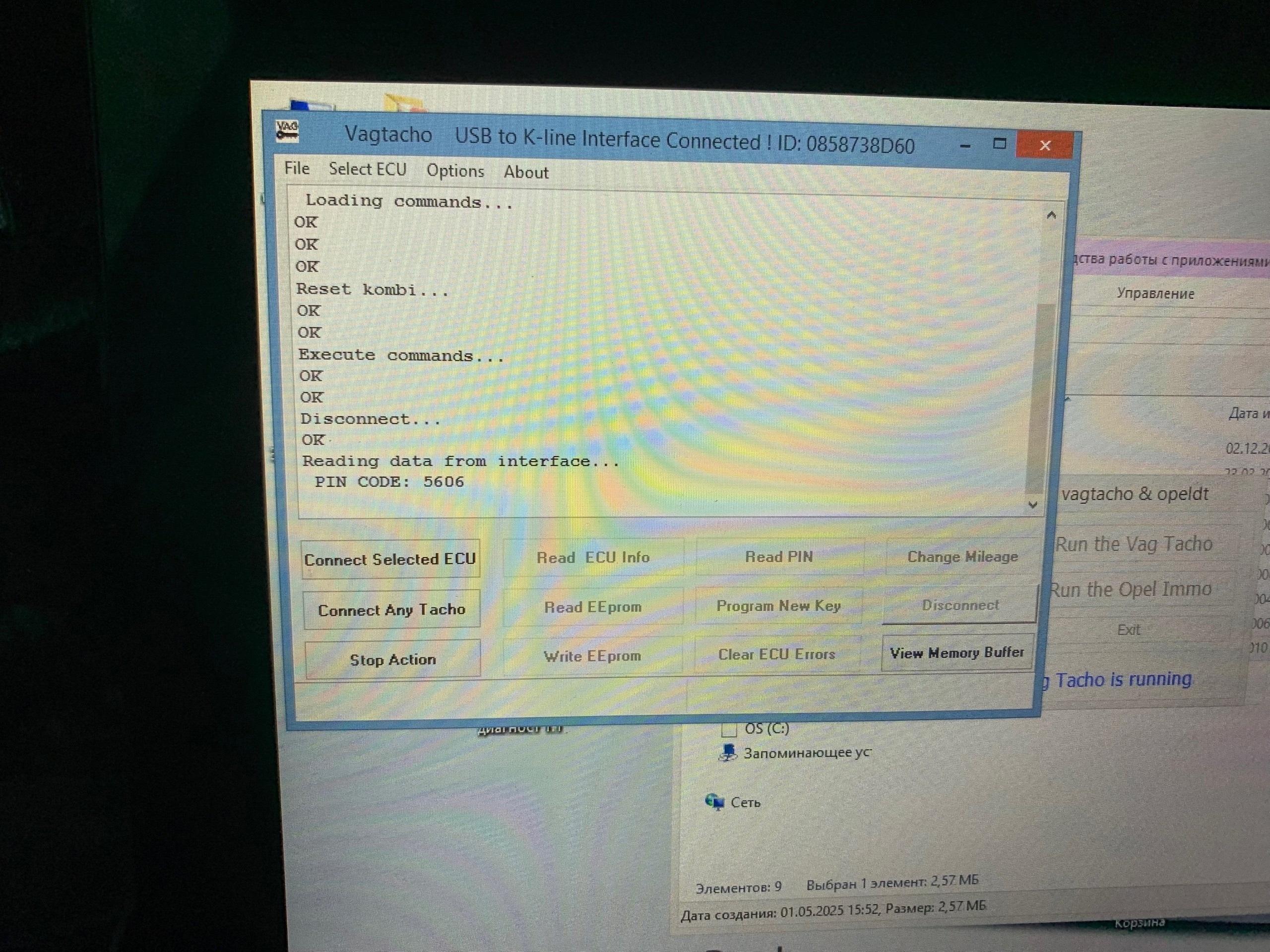

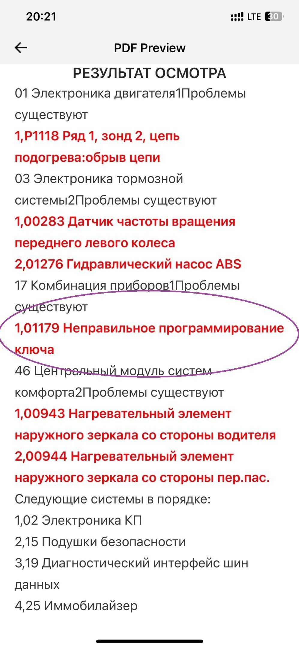

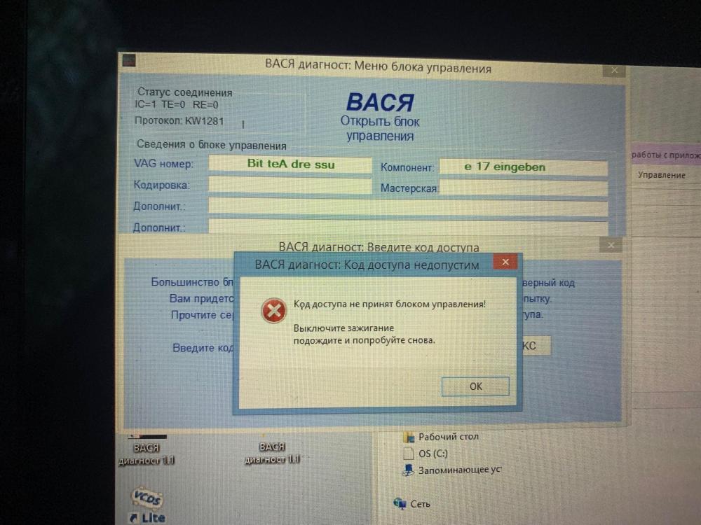

Founder 3 Опубликовано 5 мая Поделиться Опубликовано 5 мая Клонировать колбу ID48 у меня не получилось так как в моем VVDI функция не доступна, я решил заехать к спецам, в городе объехал 3х, у двух был тоже VVDI миник, но почему то у обоих он сигнал с катушки не отловил, 3й спец перепробовал штук 5 разных планшетов с ОБД2 чтобы вытащить PIN но тоже тщетно. На даче я откопал свой старый Ваг Тахо 3.01 купленный еще давным давно для привязки иммо к гольфу 4, который почему то когда то на Win 7 не хотел коннектится к иммо на New Beetle. Сейчас взял ноут с W8 скачал VagTacho c Дровами, как итог провод увиделся, прога открылась и таки подцепилась к иммо ММ New Beetle 2001. Прочитал PIN. Но на этом все заглохло. Логинится ни Ваг-Ком ни Вася ни VCDS не хотят, пишут что пин не корректный, 0 пробовал подставлять и в начале и в конце, пробовал какие то якобы универсальные PINы но все тщетно. Почему непонятно. Но смущает ошибка которую вычитал ThinkDiag а именно в 17м блоке 01179 Неправильное программирование ключа, которая после сброса сразу же выскакивает. Может кто сталкивался, или может еще как то можно пришить гадские ИММО? Ссылка на комментарий Поделиться на другие сайты Поделиться

Shi 131 Опубликовано 6 мая Поделиться Опубликовано 6 мая 18 часов назад, Founder сказал: Но смущает ошибка которую вычитал ThinkDiag а именно в 17м блоке 01179 Неправильное программирование ключа, которая после сброса сразу же выскакивает попробуй Megamos ID-13 Ссылка на комментарий Поделиться на другие сайты Поделиться
